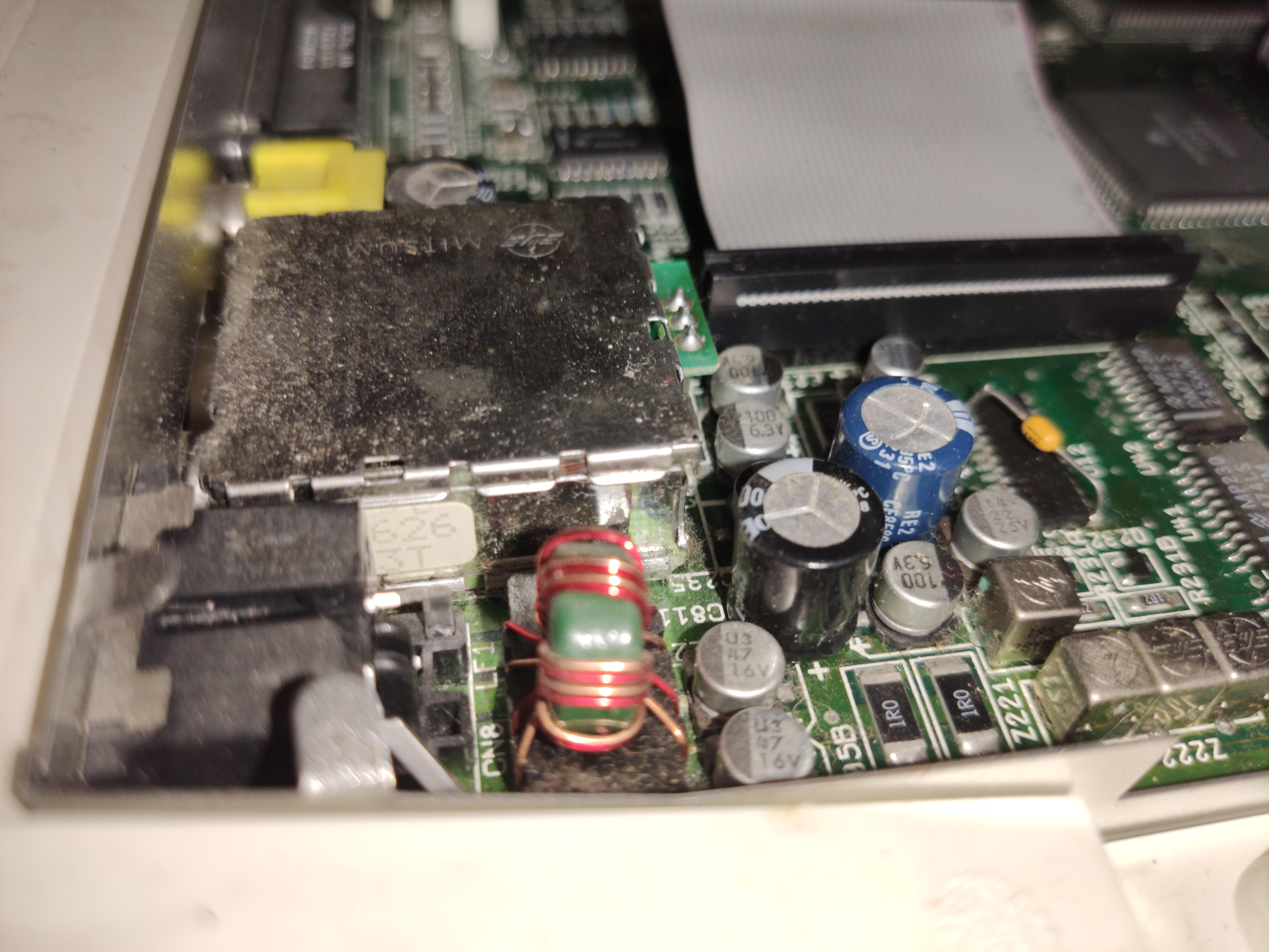

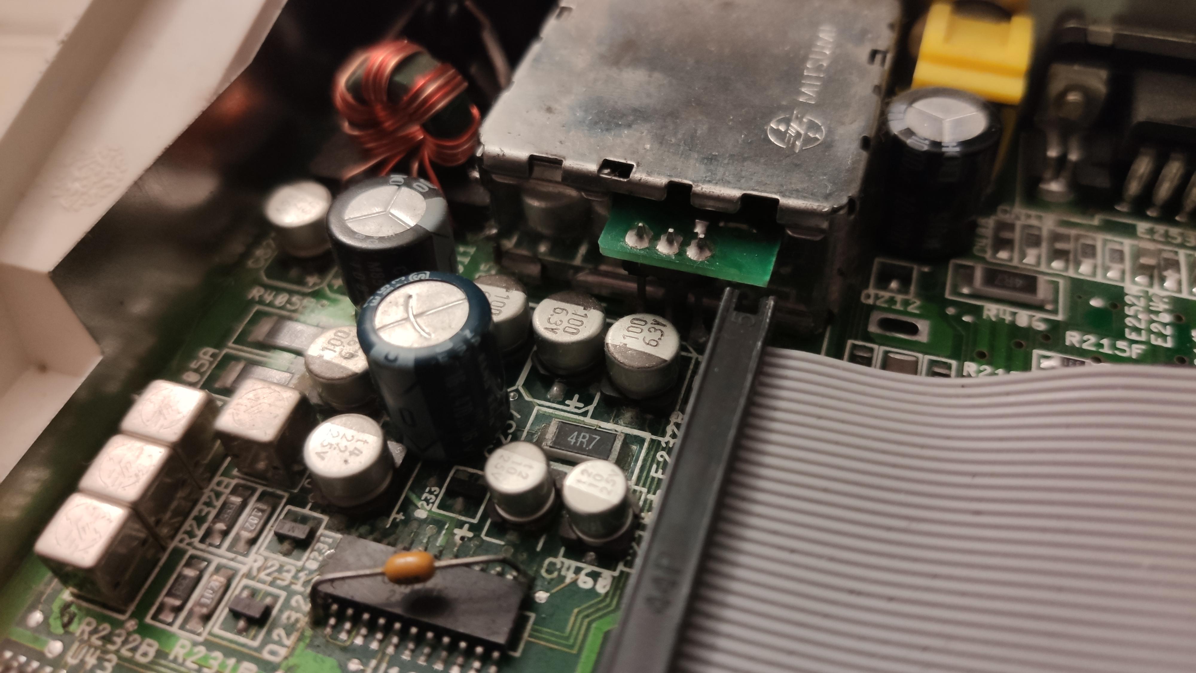

      – Comment savoir si mes condensateurs ont été changés récemment ? J’ai pris des photos du mieux que je pouvais, mais là, j’avoue que ça me dépasse. J’espère ne pas avoir à faire ça, je ne suis pas sûr d’être équipé au-delà du fer à souder (et je déteste souder !)…

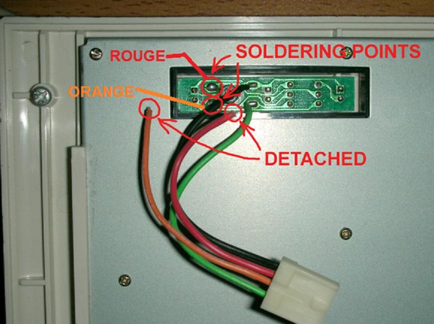

        Pour ton câble, avec la plaque vu du dessus, le rouge va en haut et l’orange en bas comme ceci :

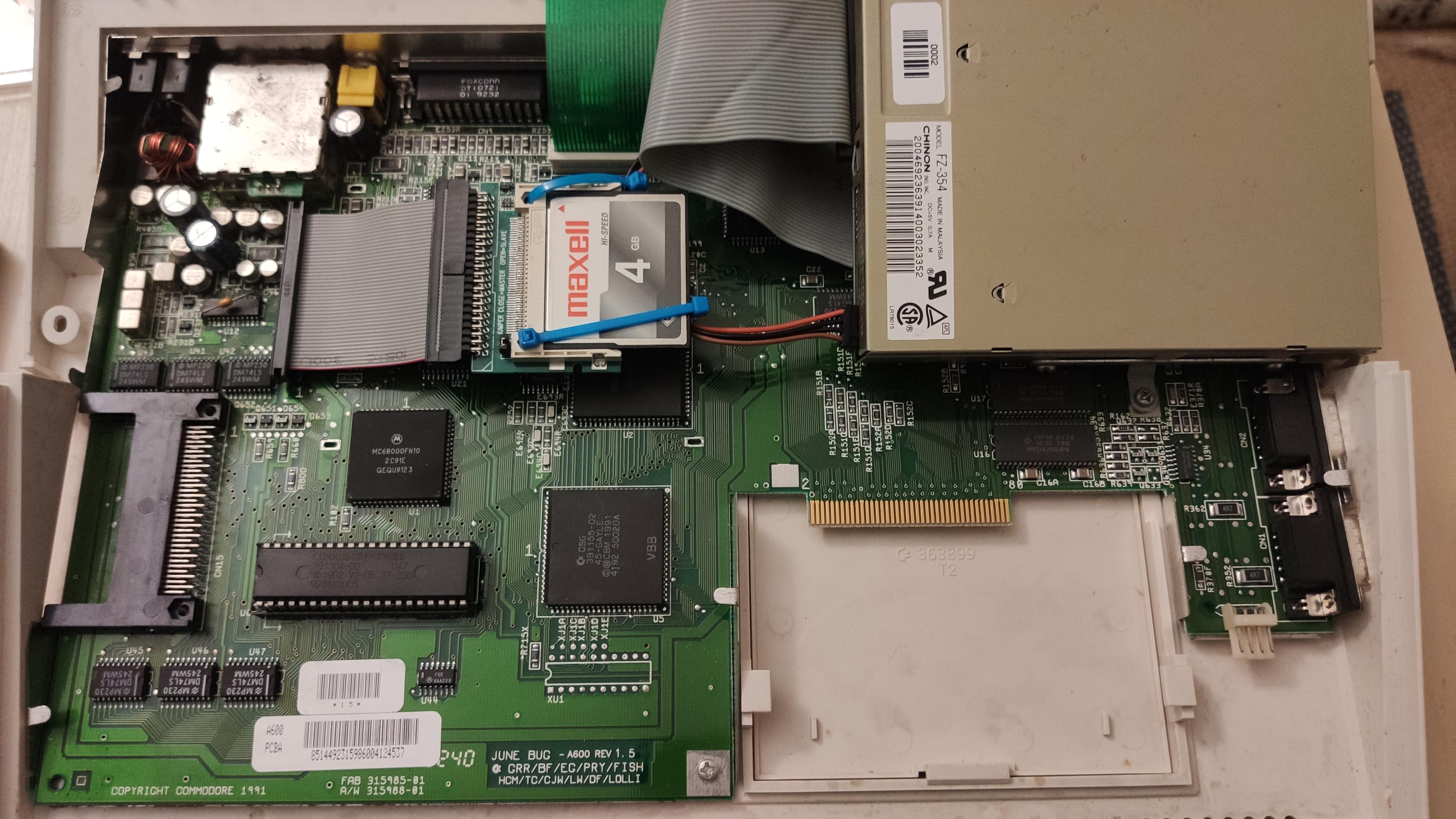

            Mais quelle galère ! J’ai plus ou moins le même setup que toi (mais qui fonctionne bien), je te mets une photo détaillée pour que tu vois les différentes version. J’utilise 3.1.4. Image CF faite avec HstWB https://hstwb.firstrealize.com

              Merci pour le schéma ! Je vois très bien où c’est. C’est le témoin Power qui ne s’allume plus, c’est juste un peu dommage, mais absolument pas grave. Je vais m’en occuper ce week-end. :good:

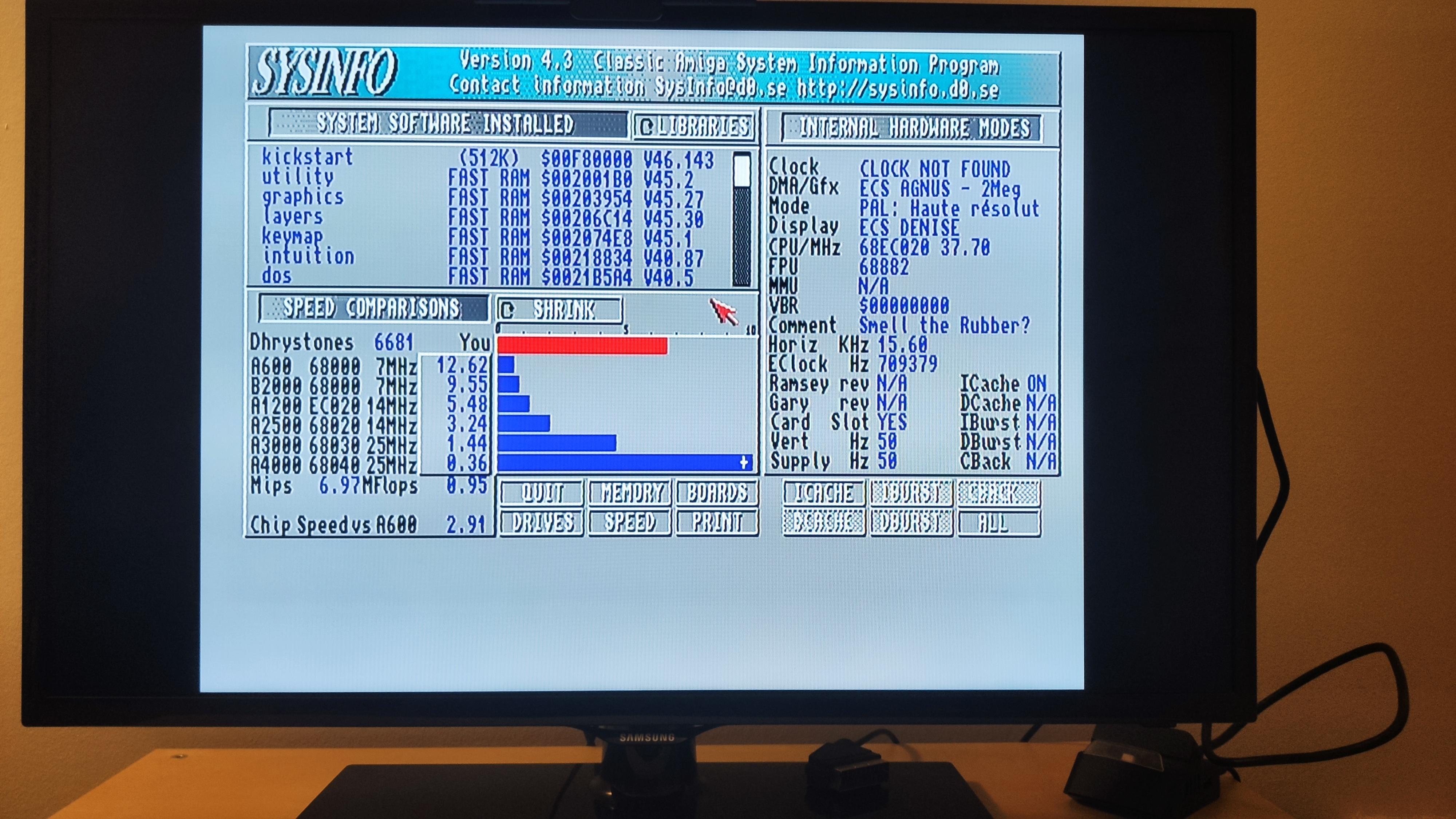

              J’ai installé l’utilitaire furiatune au préalable sur la SD, donc je tente un furiatune status pour savoir si la Furia est reconnue. Elle l’est !
              Fébrile, j’entre successivement les commandes suivantes :
              furiatune ide on
              furiatune cache on
              furiatune shadowrom
              furiatune addmem

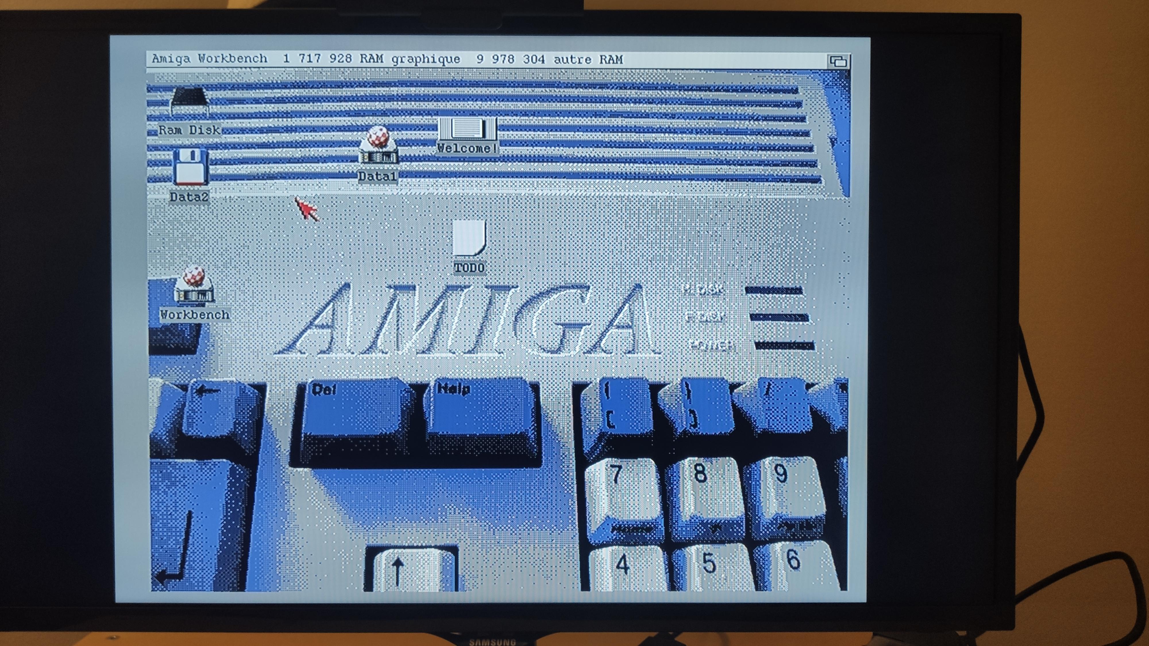

              Puis furiatune reboot. Et… incroyable, j’arrive sur le Workbench. La carte est bien reconnue, tout est incroyablement réactif dans les menus, et la mémoire supplémentaire est bien présente :
              Ça dépote ! Et tous les jeux WHDLoad que je lui ai envoyé fonctionnent impeccablement.

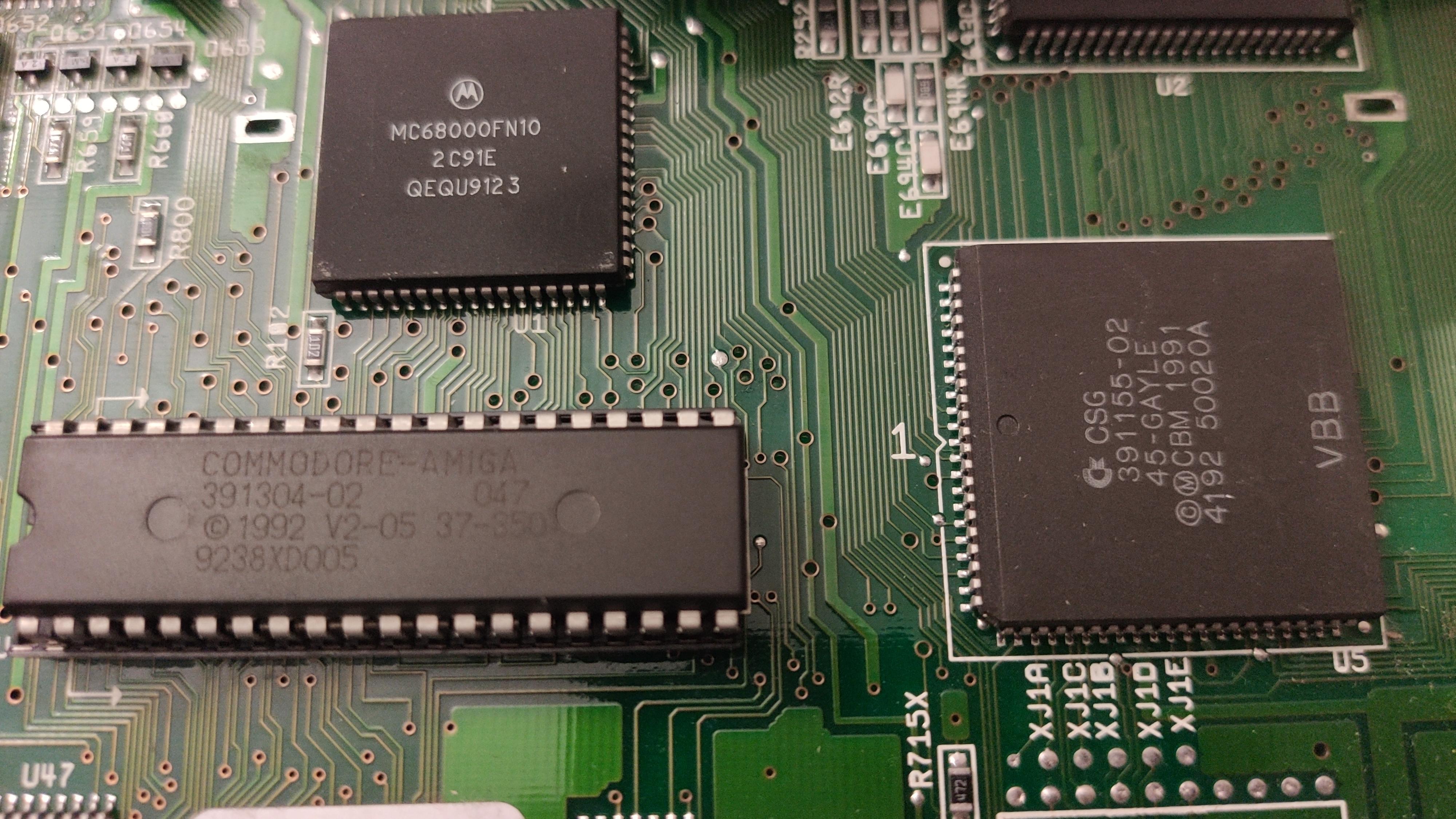

                      Ça explique pourquoi j’avais ce problème, mais @paranormal ne l’avait pas : sur sa photo on peut voir que sa ROM physique est une 3.X de Cloanto.

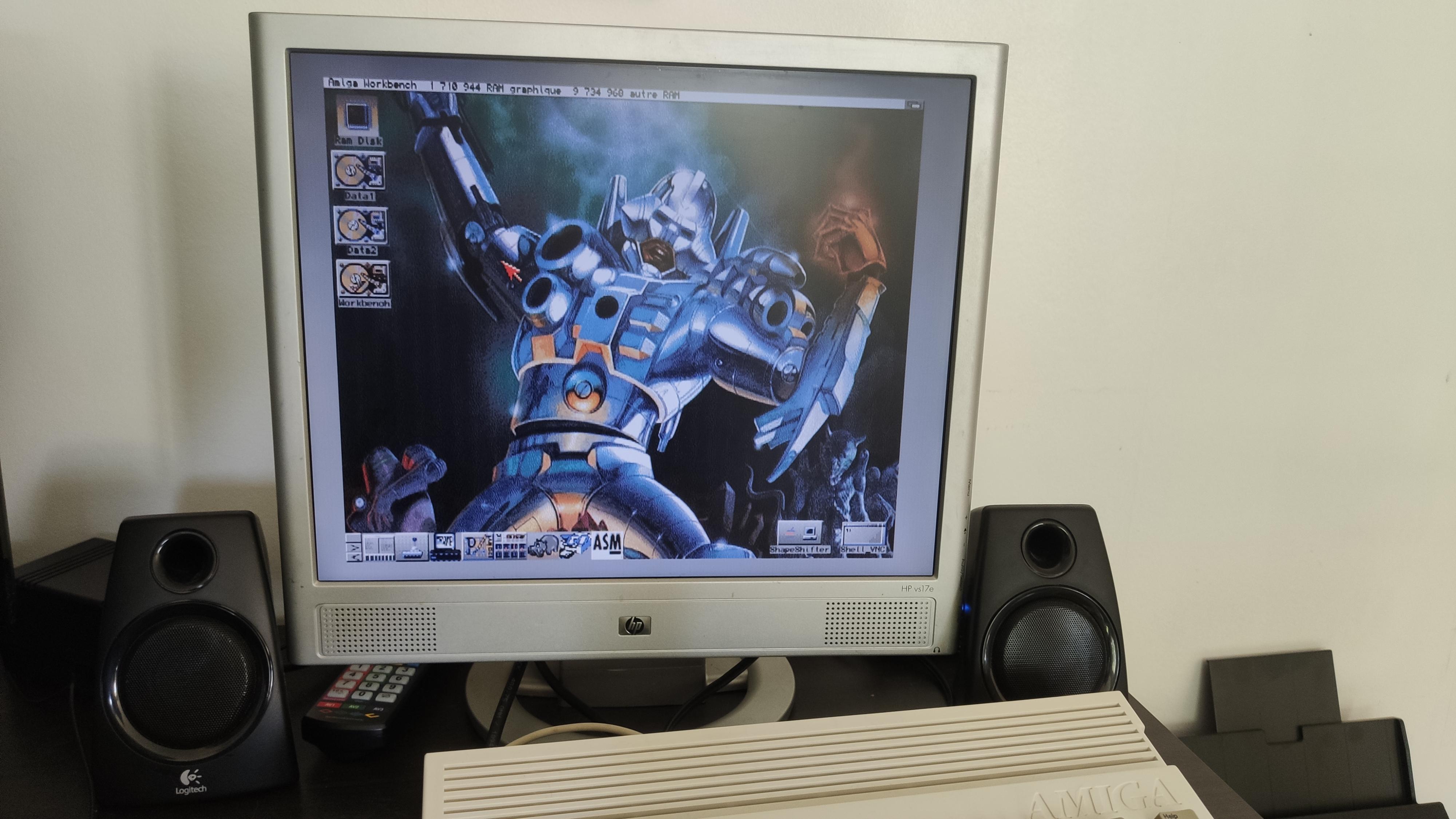

                      Sur ma photo vous pouvez voir que j’ai changé d’écran. J’ai remplacé mon beau Samsung par un vieux HP vs17e, que ma femme possédait depuis une quinzaine d’années. L’image est moins bonne, mais il est plus petit et au bon ratio d’écran (maximum 1280×1024). Les hauts-parleurs intégrés ont malheureusement souffert avec l’âge et crachotent un son grisaillant assez mauvais, donc je garde des hauts-parleurs externes.

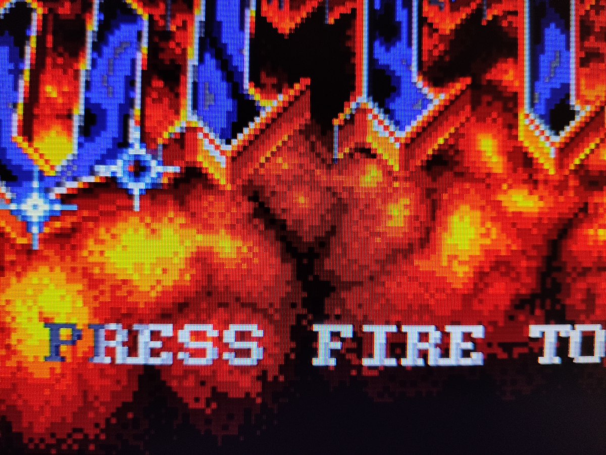

                      Pour brancher l’Amiga dessus, j’ai fini par craquer et j’ai acheté un OSSC. On branche l’entrée Péritel d’un côté (ou composite, ou VGA), et ça sort du HDMI de l’autre côté, que je convertis en VGA pour mon écran. On n’en lit que du bien sur Internet et je vais me mêler à la foule : l’OSSC rend une image incroyablement propre et nette à partir d’un signal analogique, tellement propre que c’est presque « trop » propre, on croirait l’image issue d’un émulateur. Heureusement, les modes scanlines proposés sont de bonne facture et atténuent un peu l’impression.
                      Oui, ça vient bien d’une Péritel. C’est tellement propre qu’on peut compter les pixels un à un à l’œil nu !
                      L’OSSC fonctionne bien avec les réglages par défaut, mais il vaut mieux acheter la télécommande qui va avec pour pouvoir entrer dans les réglages avancés et y passer un peu de temps pour obtenir l’image la plus nette possible, adaptée à son écran.
                      L’autre gros avantage d’OSSC sur d’autres solutions comparables, c’est le zéro latence d’affichage, très important pour les jeux.
                      Le seul vrai point noir en fin de compte, mais c’est de ma faute car j’étais mal renseigné : l’OSSC n’est pas vraiment un désentrelaceur d’image. Le « bob deinterlacing » proposé ne fait pas vraiment de miracle sur l’image d’un Amiga, et sur les modes d’écrans entrelacés du Workbench, on reste sur quelque chose qui sautille et qui scintille. Je n’ai pas de solution miracle contre ça, surtout qu’on n’est pas sur un 1200 où je pourrais utiliser des solutions logicielles type MagicTV ; pour l’instant, j’arrive à quelque chose d’acceptable pour les yeux en utilisant un fond d’écran et des couleurs sombres, et en réduisant le contraste de l’écran.
                      Au final, en gardant bien cette limite à l’esprit, c’est un appareil que je recommande chaudement, car il donnera toujours la meilleure image possible sur un écran LCD moderne pour n’importe quelle machine rétro : je l’utilise aussi sur ma PlayStation (1) et c’est un régal, d’autres l’utilisent sur NES ou MegaDrive, à chaque fois, ça fait des merveilles. Son prix a baissé et on peut le trouver aujourd’hui pour un peu plus d’une centaine d’euros ; pas donné, mais tellement utile que c’est à envisager si vous en avez les moyens.
