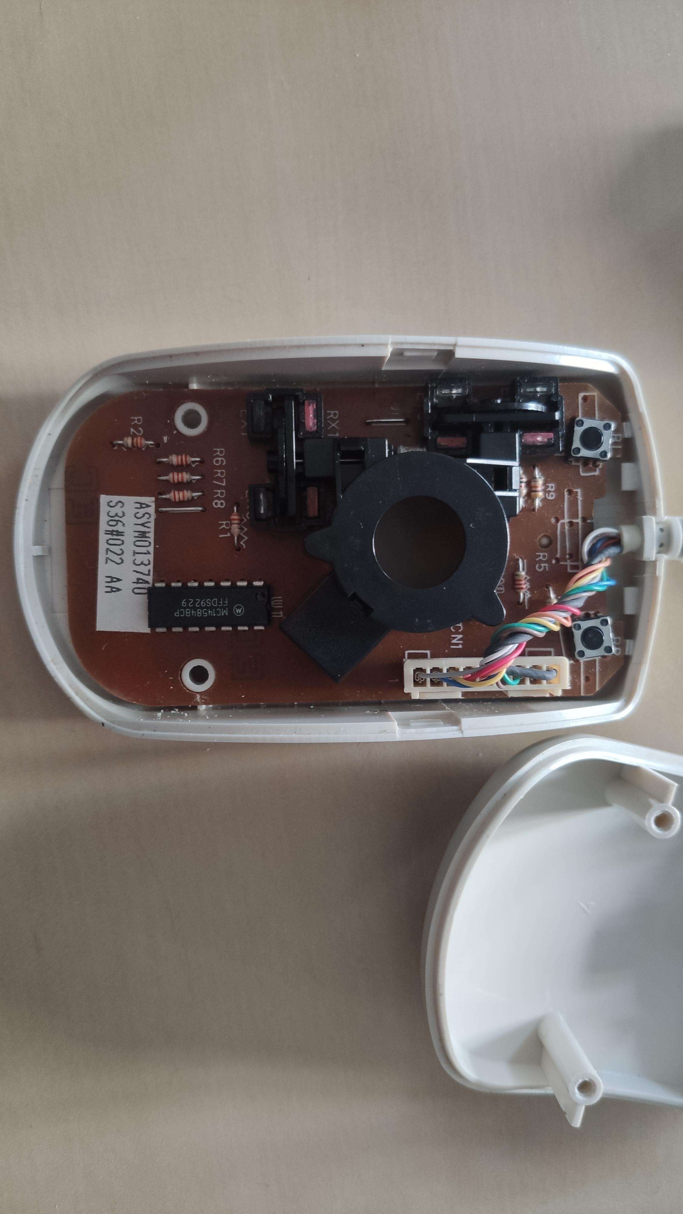

    Kaeril
      • Messages : 156
      Hello,
      Je me suis enfin décidé à acheter un kit de mise à jour laser pour souris, que j’ai reçu aujourd’hui. Je pensais posséder une « souris Amiga de seconde génération principalement vendues par Commodore avec les Amiga 600, 1200 et 4000″… Perdu ! À l’intérieur, rien ne correspond avec mon kit.
      Du coup je suis vraiment perplexe : sauriez-vous me dire quelle est cette souris ? Que je sache si j’ai une chance de lui trouver un autre kit ou si je ferais mieux de carrément changer de souris. C’est une Commodore, aucun doute là-dessus, mais son numéro de modèle ne renvoie à rien sur Google.
      Les deux boutons sont parfaitement identiques et symétriques.
      Contrairement à ce qui est indiqué dans la notice de mon kit, mon câble est fiché sur un connecteur qui peut être retiré sans devoir couper quoi que ce soit.

    • #84607
      pat55400
        • Messages : 210
        C est bizarre,il me semble que j ai la même.
        #84609
        DualG4
          • Messages : 494
          D’après ce que je lis ici  la souris avec 2 boutons de taille identique semble être la première version.
          #84613
          Foul
            • Messages : 778
            Ça ressemble à une souris d’Amiga 1200.. mais bizarre.. j’ai la même sous les yeux dont je me sers presque tous les jours… je l’est jamais ouverte…
            (made in china sur la mienne)
            #85128
              • Messages : 7376
              Hello Kaeril.
              Effectivement il y a deux modèles bien distincts de cette souris. Ils se ressemblent extérieurement mais intérieurement tout est très différent. Aucun kit laser n’existe malheureusement à ce jour pour le premier modèle avec les deux boutons de dimensions identiques. Si demande il y a tout est faisable mais il sera très certainement bien plus rapide de trouver une souris correspondant au second modèle que d’attendre la mise en production et la disponibilité d’un kit pour le premier modèle. :wacko:
              #87904
              Kaeril
                • Messages : 156
                Suite et fin de cette histoire : j’ai effectivement trouvé sur eBay une autre souris du bon modèle, que j’ai reçu hier. Il faut donc bien faire attention, il s’agit de la souris indiquée « Model A-600 » sur son étiquette en-dessous.
                L’installation du kit laser lui-même n’a pas posé de gros problème, si ce n’est qu’il a fallu dénuder les petits fils moi-même car les « lames » au fond du connecteur n’ont pas bien fonctionné. Ceci mis à part, la notice était très claire, et le résultat est très satisfaisant ! Le poids de la souris en main est effectivement plus léger, mais pas trop non plus, donc ce n’est pas trop perturbant pour moi.
                J’en suis très content, merci ! B-)
                (PS : du coup, j’ai une souris à boule en rab :lol: )
                #87929
                  • Messages : 7376
                  Très content que tu ais réussi a solutionner tout ca. Merci pour la précision pour la souris. J’avais déjà un peu modifié la fiche produit pour insister sur le fait qu’il y ai deux souris qui se ressemblent beaucoup mais j’ajouterai ce détail également.  :good:
                  (Et merci à ton assistante pour la photo  ;-) )
