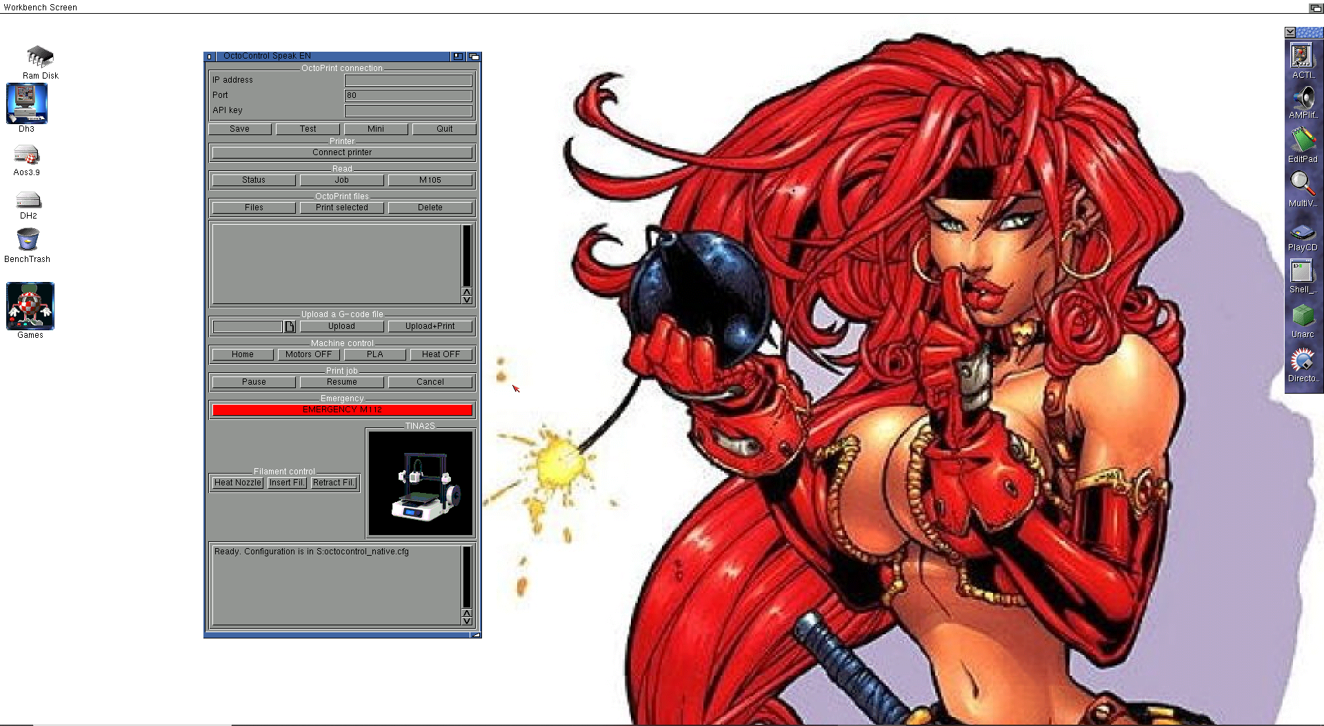

                      oui vue qu’il ny a pas moyen de piloté octoprint a partire d’un navigateur jai devlopé OctoControl Speak.
                      C’est un client MUI pour contrôler OctoPrint depuis un Amiga, sans navigateur moderne.
                      Il permet de surveiller et piloter une imprimante 3D, envoyer/imprimer des fichiers G-code,
                      et il peut annoncer les événements avec SAY / narrator.device.
                      Testé sur Amiga 1200 Tower 68060 et PiStorm/Emu68.
                      Source AmigaE incluse.
                      2 Version une VF une EN
                      https://aminet.net/package/comm/misc/OctoControlSpeak

                            Juste avoir octoprint sur ton réseau. Octocontolspeak se connect à octoprin ou octopi suivent la configuration. Je ne pilote pas directement l’imprimante désolé.
