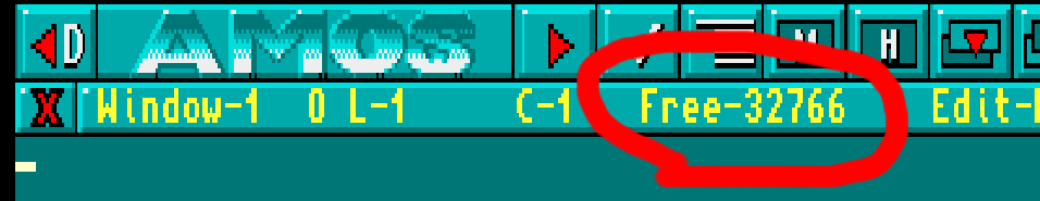

        J’ai téléchargé l’adf d’amos pro community 2020 1. J’ai une question sur la configuration de l’éditeur de code. J’ai un fichiers ascii avec du code AMOS qui fait 28ko mais au chargement j’ai cette erreur « out of buffer space ».
        Je n’ai pas trouvé où ça se configure. Il y a un fichier « Editor_config.AMOS » qui contient « Set Buffer 20 » et mis 256ko mais ça n’est pas pris en compte.
        Où peut on augmenter la taille du buffer ?
        Merci,

              Merci pour vos réponse. Découpé en plusieurs fichiers ne marche pas. En fait le problème est ici où je n’ai que 32ko de mémoire dans l’éditeur :

                alama
                  • Messages : 64
                  C’est là que c’est bizarre. J’ai plein de mémoire sur WinUAE :

                    Effectivement dans la version communautaire que j’ai faite, le buffer texte pour l’éditeur n’est que de 32K par défaut, ce qui est trop faible.
                    Je mettrai à jour l’adf.
                    En attendant, dans le menu Config, choisis « Set Interpreter »
                    Une fois l’appli chargée, choisis « Load Default Configuration ». Une fois que c’est fait, dans menu « Set System Configuration, Page 2 », tu peux changer la taille du text buffer. Mets par exemple 150K :
                    Ici j’ai mis 156,
                    Sors, sauve la configuration et redémarre Amos qui aura 156k pour l’éditeur.
                    Comme je te l’ai dit, « set buffer X » sert pour la taille des var dans ton code. C’est un autre buffer.
                    A+
                    #206046
                    alama
                      • Messages : 64
                      Merci, super, ça fonctionne.

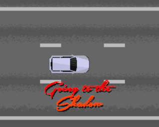

                        Petite démo réalisée pour la démo partie « Shadow Party » en quelques jours.
                        L’ami Alex au poste audio comme d’habitude
                        Cela faisait longtemps que je n’étais pas allé à une demo partie. Pas beaucoup d’Amiga sur place. Dommage.
                        Un petit lien sur pouet (qui permettra de voir une video ou de télécharger l’adf) : https://www.pouet.net/prod.php?which=106631
