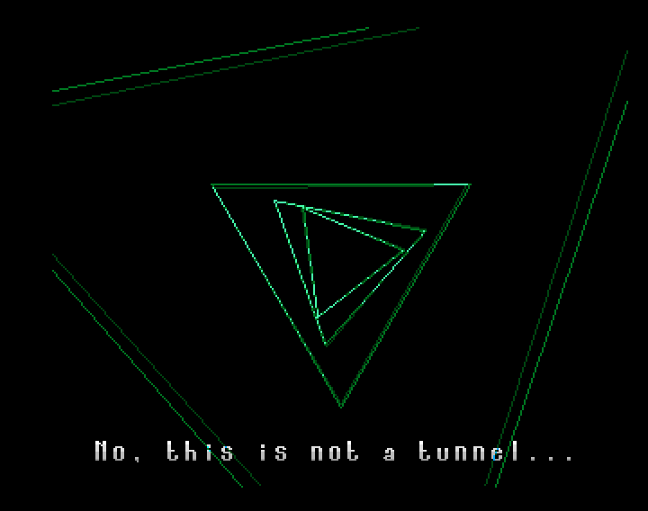

      Sur AmigaImpact j’ai uploadé à la demande d’un membre du forum une version d’Amos qui peut servir de référence au développement sur Amiga 500 avec ce langage.
      https://www.dropbox.com/s/nch9p4fj59lw4k4/AMOSPro_Community_2020_1.adf?dl=0
      Je l’avais indiqué dans un thread déjà mais il est possible que cela soit passé inaperçu sur ce forum car ce n’était le sujet du thread (ou alors cela n’intéresse pas grand monde…)
      Donc je crée ce thread sur ce forum pour en parler plus en détail. J’ai par ailleurs dans l’idée d’ajouter de temps en temps quelques bouts de code qui serviront d’exemples pour les personnes éventuellement intéressées par du dev avec ce langage avec comme plateforme cible plutôt un Amiga ECS/OCS (généralement un A500 vanille).
      J’ai ajouté un progamme sur le thread d’Amiga Impact que je reporte ici également pour toucher le plus de personnes (si jamais il y en a :-)).
      Donc voici un petit programme qui après compilation fera tourner sur l’axe Y en 50 fps un triangle avec un effet d’ombre. Ce progamme est à utiliser avec la version 2020.1 d’Amos paramétrée avec les extensions incontournables selon moi.
      Ceux qui veulent en parler ou poster d’autres codes n’hésitent pas.
      https://www.dropbox.com/s/jna6hf1o8r981fu/AmosPro2_triangle.png
      Le code :
      ‘ Flat shadow rotating Y triangle by Aghnar/Agima in dec. 2019
      Screen Open 0,320,256,8,Lowres
      Flash Off : Curs Off : Hide : Degree
      Paper 0 : Cls : Palette $0,$666,$888,$BBB,$AAA,$BBB,$CCC,$EEE
      Pen 2
      Double Buffer : Autoback 0
      Blitter Copy Limit 0,48 To 320,208
      Dim C(359),S(359) : For I=0 To 359 : C(I)=256*Cos(I) : S(I)=256*Sin(I) : Next
      X1=64 : Y1=-32 : Z1=0 : X2=-64 : Y2=-32 : Z2=0 : X3=0 : Y3=74 : Z3=0
      XE1=0 : YE1=0 : XE2=0 : YE2=0 : XE3=0 : YE3=0
      X=0 : Y=0 : Z=0 : T=0 : Timer=0
      Do
      Blitter Copy 0,1 To 0,2
      Blitter Copy 0,0 To 0,1
      Add T,1 : If T=10 : Locate 1,26 : Print 500/Timer; » fps » : Timer=0 : T=0 : End If
      Add A,-2,0 To 359
      X=X1*C(A)+Z1*S(A) : Y=Y1*256 : Z=-X1*S(A)+Z1*C(A) : CZ=Z+256*256
      Blitter Clear 0,0
      XE1=160+(X*256)/CZ : YE1=100+(Y*256)/CZ
      X=X2*C(A)+Z2*S(A) : Y=Y2*256 : Z=-X2*S(A)+Z2*C(A) : CZ=Z+256*256
      XE2=160+(X*256)/CZ : YE2=100+(Y*256)/CZ
      X=X3*C(A)+Z3*S(A) : Y=Y3*256 : Z=-X3*S(A)+Z3*C(A) : CZ=Z+256*256
      XE3=160+(X*256)/CZ : YE3=100+(Y*256)/CZ
      Turbo Draw XE1,YE1 To XE2,YE2,1,-1
      Turbo Draw XE2,YE2 To XE3,YE3,1,-1
      Turbo Draw XE3,YE3 To XE1,YE1,1,-1
      Blitter Fill 0,0
      Screen Swap : Wait Vbl
      Loop
      Ciao
      Aghnar

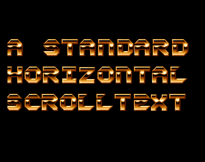

              Hello,
              Une nouvelle entrée dans le dépôt:
              https://github.com/alain-treesong/amiga_coding_in_amos/tree/main/snippet-006_horizontalScrollText
              Cette fois il s’agit d’un exemple permettant de faire un scroll texte horizontal infini (et fluide) pour A500. La routine peut être développée d’ailleurs pour faire un scroll text horizontal infini pour un jeu.
              Il y a un exemple qui effectue un mutli scroll :
              A +

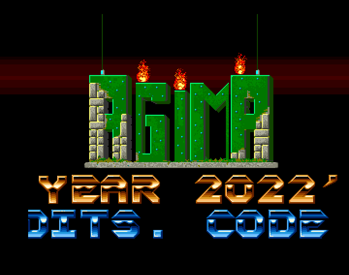

                    Voici une petite démo disponible sur les sites habituels comme demozoo par exemple : https://demozoo.org/productions/303755/
                    Cette demo rassemble différents exemples de code donné dans le dépôt github, avec deux ou trois lignes de codes supplémentaires entre les scenes pour que cela soit plus joli.
                    Cela met en valeur le code posté sur le dépôt.
                    Je continuerai d’ajouter des exemples l’année prochaine bien sûr tout comme le dév de New Bubble Story et bien sûr sans doute une ou deux démos.
                    Bonne année
