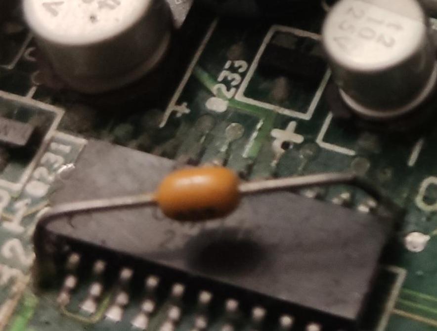

      – Comment savoir si mes condensateurs ont été changés récemment ? J’ai pris des photos du mieux que je pouvais, mais là, j’avoue que ça me dépasse. J’espère ne pas avoir à faire ça, je ne suis pas sûr d’être équipé au-delà du fer à souder (et je déteste souder !)…

        Ca fait beaucoup de question mais le plus important avant de faire quoi que ce soit sur ton 600 ce sont les condensateurs. J’ai montré tes photos à la personne qui me fait mes réparations (car c’est pas moi l’experte)  et qui change les condensateurs sur mes Amiga, car par chance il vient de passer et d’après lui au vu des soudures ainsi que l’état des pates d’un IC, ils n’ont pas été changés et IL EST GRAND TEMPS de le faire. Sans hésiter la moindre seconde. Fais le le plus vite possible (ou fait le faire). Remplacer ET NETTOYER surtout. Cette photo parle d’elle même

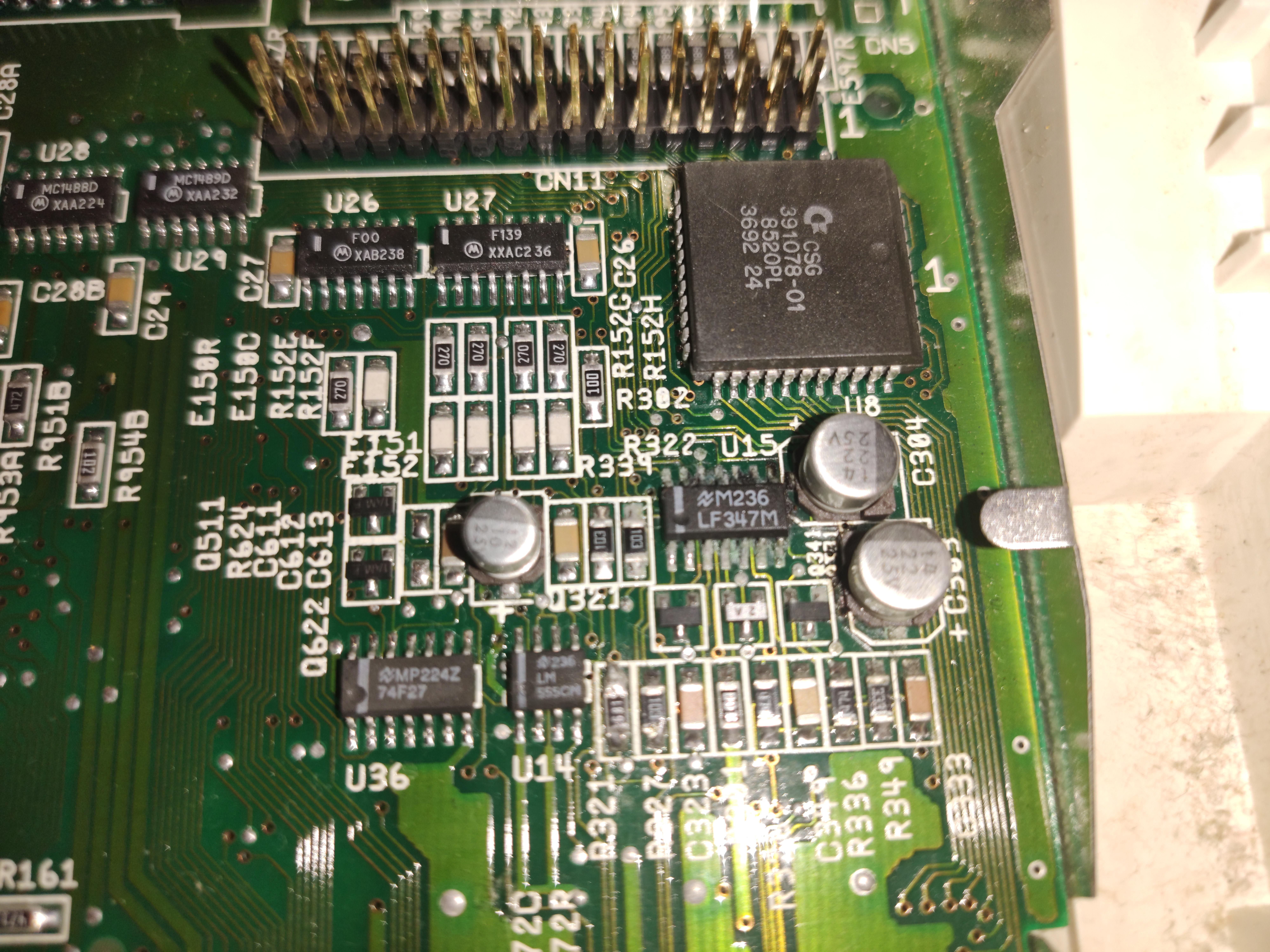

              Après quelques essais et un petit temps de réflexion supplémentaire, l’Amiga 600 est parti ce matin chez @halifax pour être entièrement vérifié et recevoir la remise en état qu’il mérite !
              Outre les condensateurs à changer, je me suis aperçu rapidement d’un certain nombre de petites choses qui sont autant de signes qu’il y avait urgence. Le son ne fonctionne presque plus, et j’ai un doute sur le fonctionnement des LEDs, que je n’ai jamais vu s’allumer hormis celle du voyant Power.
              J’ai refait d’autres photos une fois le lecteur disquette retiré, et maintenant que je comprends un peu mieux ce que j’ai sous les yeux, il est évident qu’il y a eu coulure sur ce pauvre amplificateur et qu’il fallait faire quelque chose :

                  Je viens de démonter ta cm ….ba fallait pas trop tarder pour réagir, il y a du dégât. Rien d’irréversible mais l’acide est partout, autant sur la partie son que sur la partie vidéo .

                        Je ne suis malheureusement pas surpris et en regardant tes précédentes vidéos de nettoyage sur ta chaîne YouTube (je me suis abonné !), j’ai compris que ça n’allait pas s’arrêter à un simple changement des condos et que ça me dépasserait très certainement…

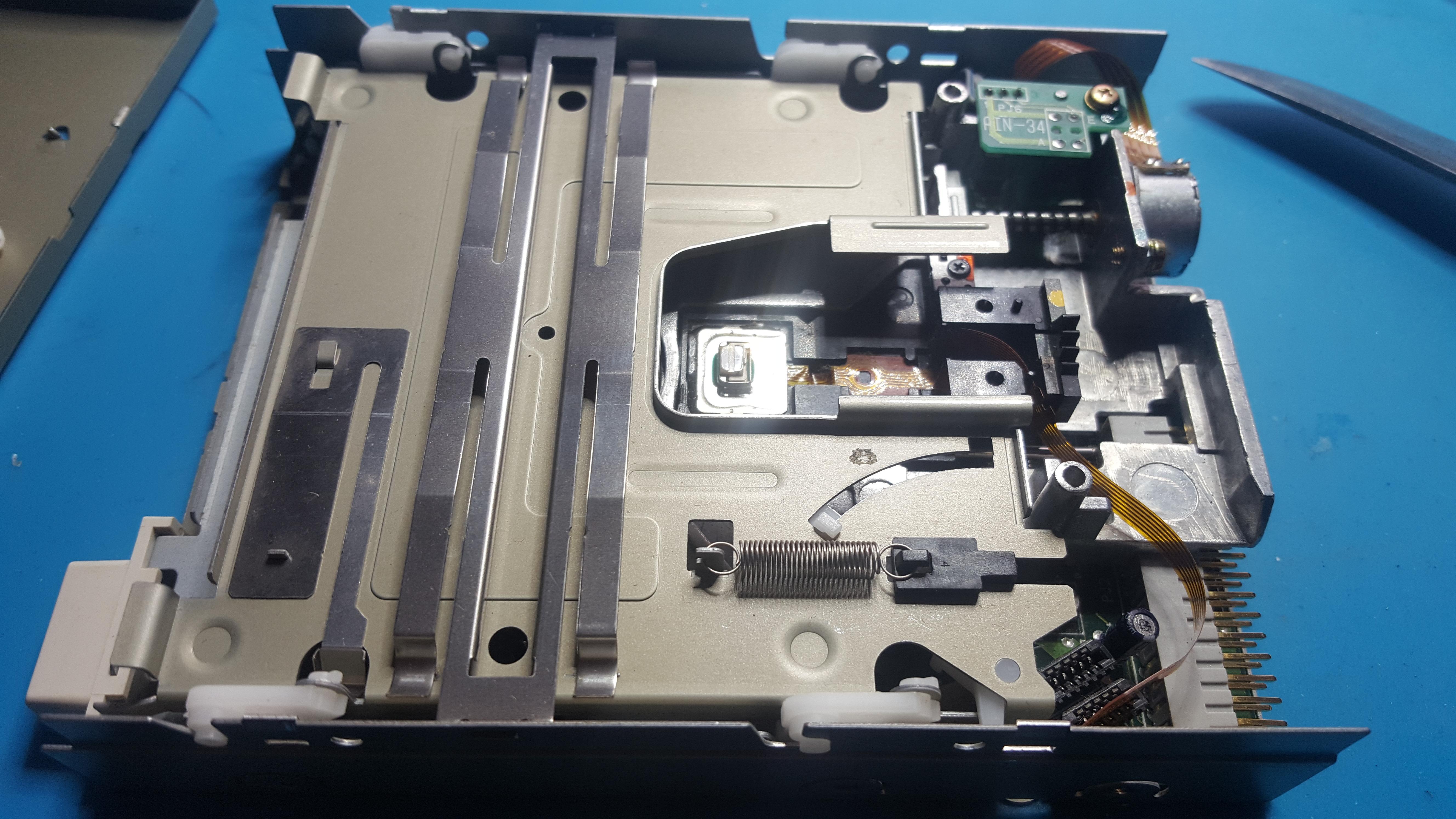

                                  Yep, j’ai voulu faire la révision de ton lecteur d7 mais il en manque des bouts
                                  Est ce que tu passes sur un gotek ou bien tu veux le conserver ?

                                    en effet il manque un gros morceau de la tête de lecture   :wacko:
