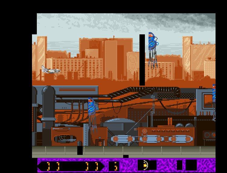

      Solution trouvée par jeu:
      Sperregebiet (1992 Highlander) : Version D7 ok en utilisant une D7 relokick
      Rage v1 (1992 CAD Software/Ubisoft) : Version WHDL ok

          Pour rage, j’ai du mieux sur 1200.
          Seulement…
          :lol:
          Je continue mes investigations. :-p
          Edit 1 : j’ai réussi à le faire fonctionner correctement ingame. La soluce est 1024+nofast avec le degrader. Mais cela ne semble fonctionner qui si le CE chipset est totalement désactivé. Avec le CE actif, dans les mêmes conditions, j’ai droit à une méditation. :-p
          Edit 2 : pour que edit 1 fonctionne, il faut impérativement activer le JIT en sus du CE chipset off (quoi qu’il en soit, l’un entraine l’autre à l’activation) et réduire  la CHIP à 1Mo via le degrader. :wacko:

                    Purée Sperregebiet avec les couleurs foirées est bien dégueu  :lol:

                      Pour sperrgebiet, je ne désespère pas. :-p
                      J’ai réessayé avec la nouvelle version du slave 1.3 dispo depuis quelques jours, ce n’est pas mieux. Le problème de la couleur est directement lié à la rom 3.1 (problème identique sur 500 stock en 3.1), donc là, peu de chances.
