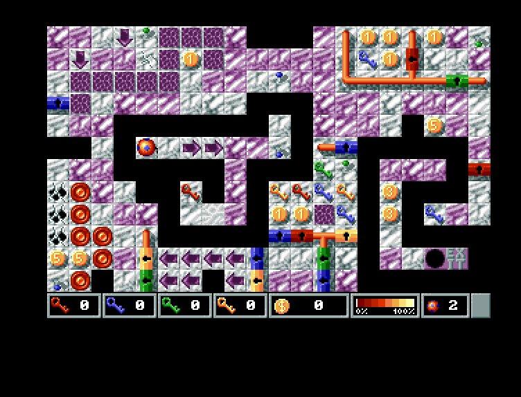

        Sperregebiet (1992 Highlander)
        Fiche Amiga France / Fiche gamescoffer
        Sur config AGA boosté (test en configurant un systéme Amikit 060/RTG/2Mo Chip/512Mo Fast) les couleurs ne sont pas bonnes et pas de musique.
        Test d’installation en whdload générique:
        Slave générique wb1.3 : bonne couleur mais pas de son
        Slave wb3.1 : écran titre de la version du jeu en noir, le jeu ensuite se lance, mais mauvaise couleur et pas de son
        Slave wb3.1  (avec nofastmem pour enlever la Fast Ram et la commande setpatch noaga pour désactiver l’AGA) écran titre de la version visible et la musique se joue enfin mais toujours mauvaise couleur pendant le jeu.
        En bootant avec la d7 sous winuae avec différent test j’ai remarqué que c’était l’utilisation de la ram zorro3 du système hôte qui posait le problème de l’absence de son, avec de la ram zorro2 le son fonctionne bien.
        Avec bonne couleur:
        Avec mauvaise couleur:
