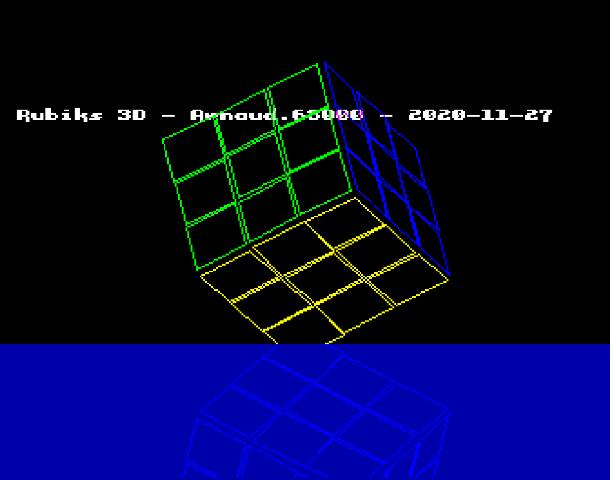

    Arnaud.68K
      • Messages : 69
      Bonjour,
      Voici mes débuts sur un cube Rubik’s A500 temps réel
      https://github.com/Amiga68000/Rubiks.Amiga.68000
      Pour le moment ça passe dans le VBL mais le cube :
      – est en monochrome
      – n’est pas en faces pleines
      – n’a pas encore de rotations de couronnes
      Vous pouvez voir dans le code certains TODO en guise de pistes d’optimisation.
      A+
      Arnaud
      @donAmiga, peux-tu reposter ici tes liens vers les démos existantes ;-)

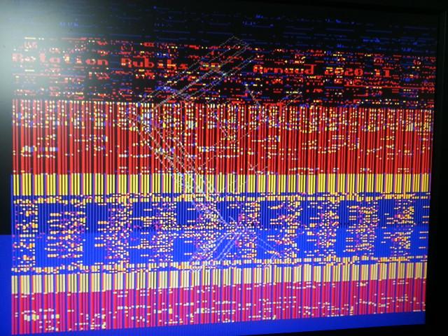

        jean3.5
          • Messages : 616
          Merci pour ta video, ça fait plaisir
          de rien ;)
          ça y est, adaptateur reçu :lol: le A500 peut à nouveau lire mes adf.
          par contre j’ai que 512k de ram, donc dès que l’alloue plus de 100k à ASNtwo, voilà ce que j’ai :
          et un peu pareil pour le Cube3D.
          par contre, si me met juste 100k de chip ram, ça passe bien pour tes 2 codes.
          voici le rubiks sur le 500 https://www.facebook.com/100013145713455/videos/1052685005179680/
          j’ai pas encore testé celui en couleur ;-)

                          Hello,
                          voici une nouvelle release
                          https://github.com/Amiga68000/Rubiks.Amiga.68000/releases/tag/2020-11-27
                          J’ai nettoyé et optimisé le code, le code s’exécute en 2 VBL :-(
                          ..dites moi si c’est plus clair
                          Ligne 1404, dc.w COLOR04,MIRROR_SCROLL_COLOR, je comprends pas pourquoi si je l’active mon écran est noir ? J’ai pas testé avec une autre ligne.
                          Pour le code relogeable, j’ai commencé mais j’ai dû laisser des coquilles. Une question comment tester si son code est bien relogeable ?
