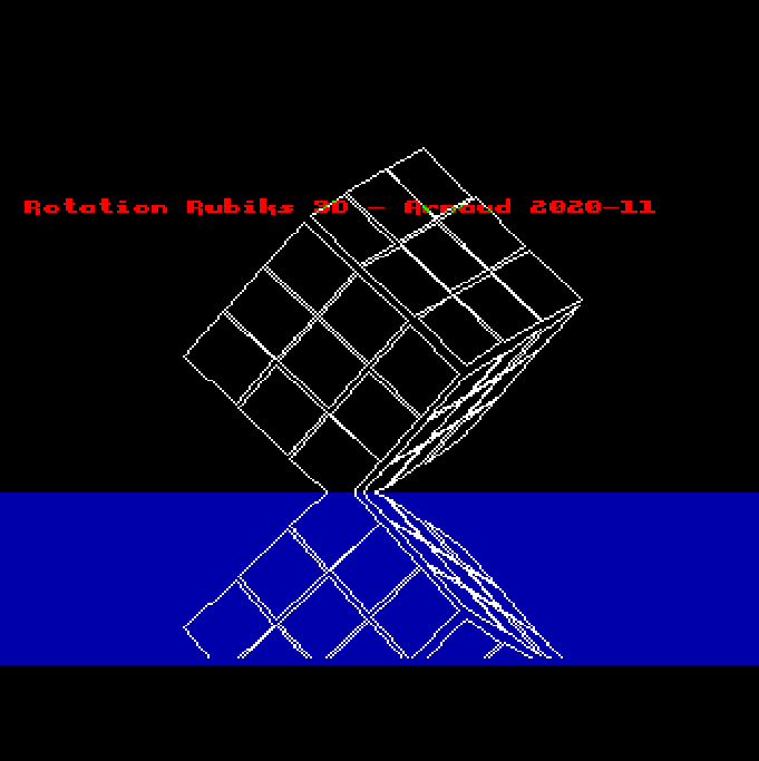

Bonjour,
Voici mes débuts sur un cube Rubik’s A500 temps réel
https://github.com/Amiga68000/Rubiks.Amiga.68000
Pour le moment ça passe dans le VBL mais le cube :
– est en monochrome
– n’est pas en faces pleines
– n’a pas encore de rotations de couronnes
Vous pouvez voir dans le code certains TODO en guise de pistes d’optimisation.

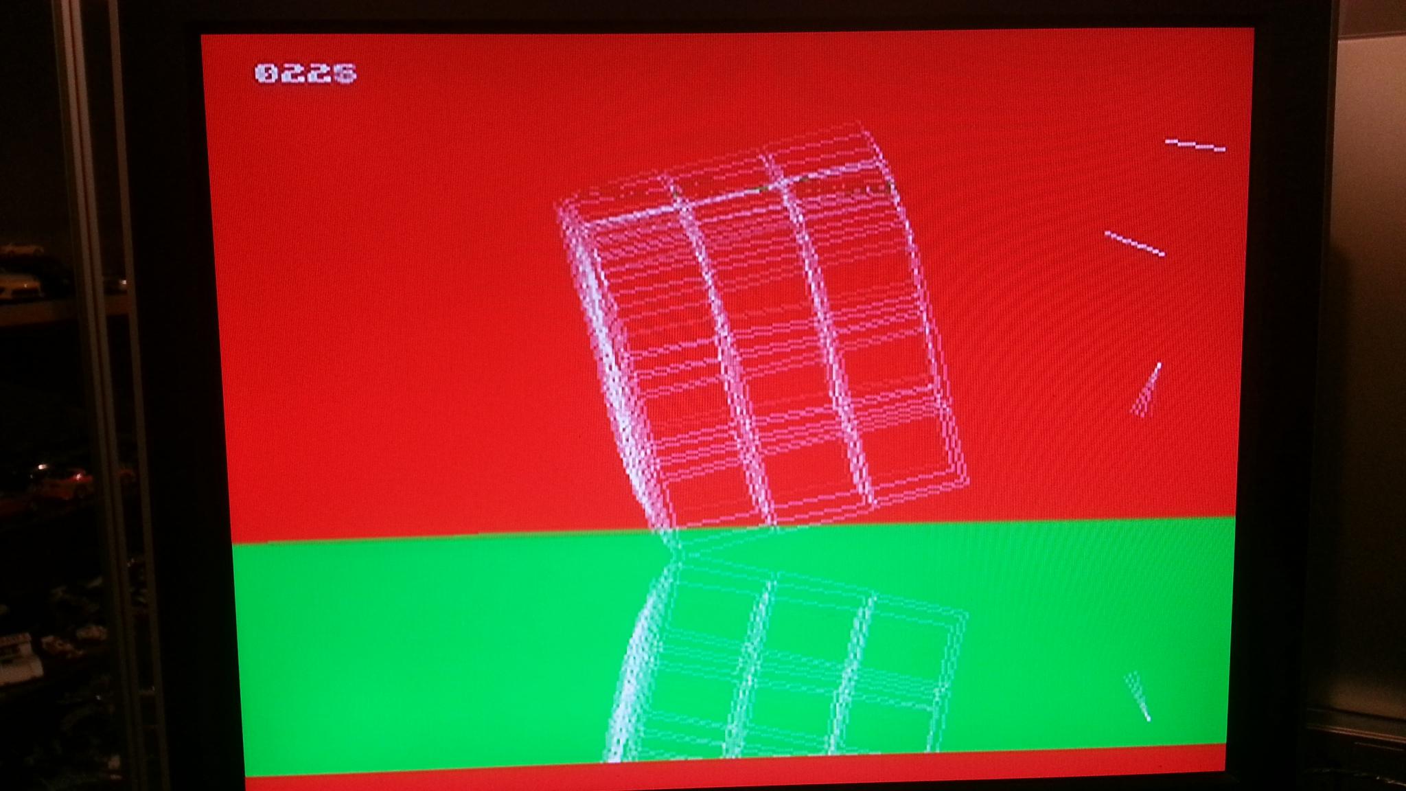

Je me suis rendu compte qu’en enlevant juste le chemin de ta source et en laissant le fichier font8.fnt à la base dans le même dossier que ASMtwo, ça fonctionnait.
Par contre j’obtiens ça :

Normal Jean tu es en mode Debug
Passe à 0 la ligne 35 environ :
DEBUGDISPLAYTIME=1 ;affiche le debugLe mode Debug permet de voir graphiquement le temps CPU qu’il te reste (vert) et le temps utilisé (rouge) à chaque balayage écran et donc de jauger les optimisations apportées.
Pour être fluide, il faut pouvoir garder un peu de vert, sinon passer un balayage pour finir les calculs et donc passer de 50 à 25 images/secondes.
Avec de la patience et de l’envie tu peux y arriver

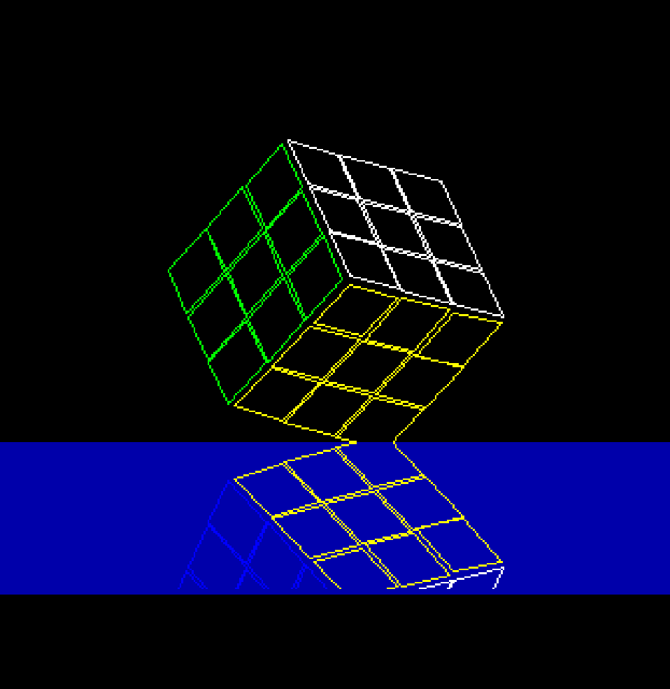

Bonjour,
Voilà j’ai mis de la couleur .. en filaire (pour du plein on verra plus tard)
https://github.com/Amiga68000/Rubiks.Amiga.68000/releases/tag/AA
