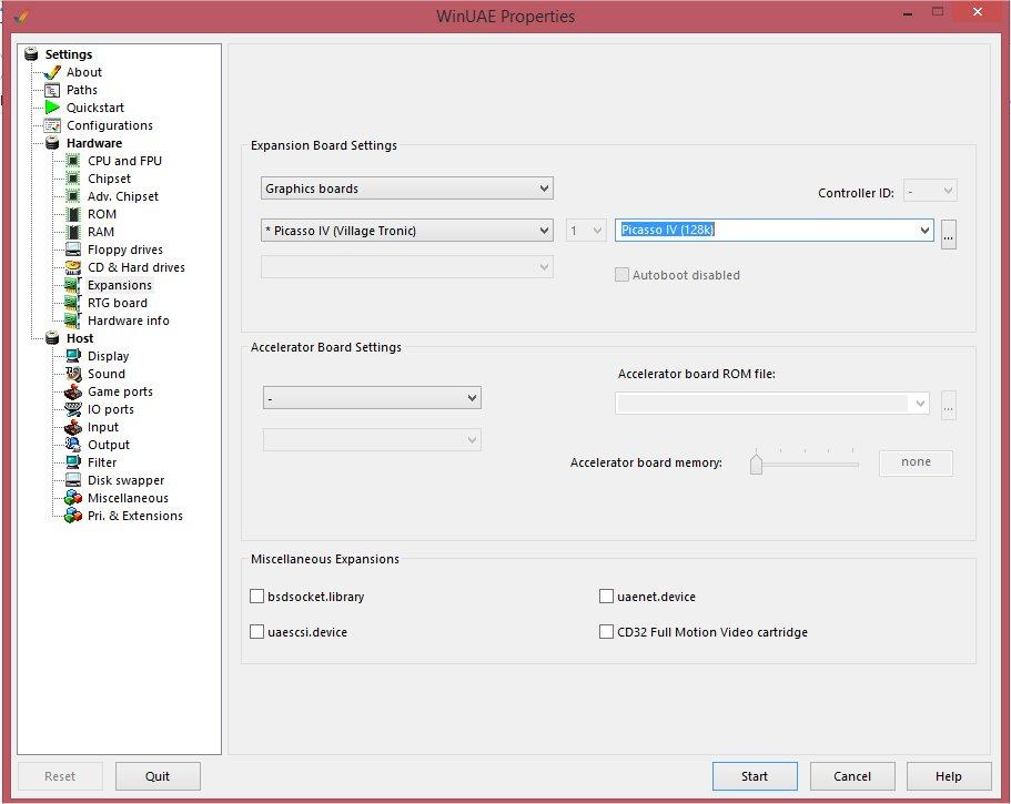

              J’ai oublié de te demander une chose… tu m’avais dit que tu utilisais la  » vraie  » Picasso 96 c’est à dire que tu as la ROM de cette carte ?
              Si oui comment s’appelle le fichier ? On le trouve sur le net ? & pour l’installer dans WinUAE comment fait-on ?

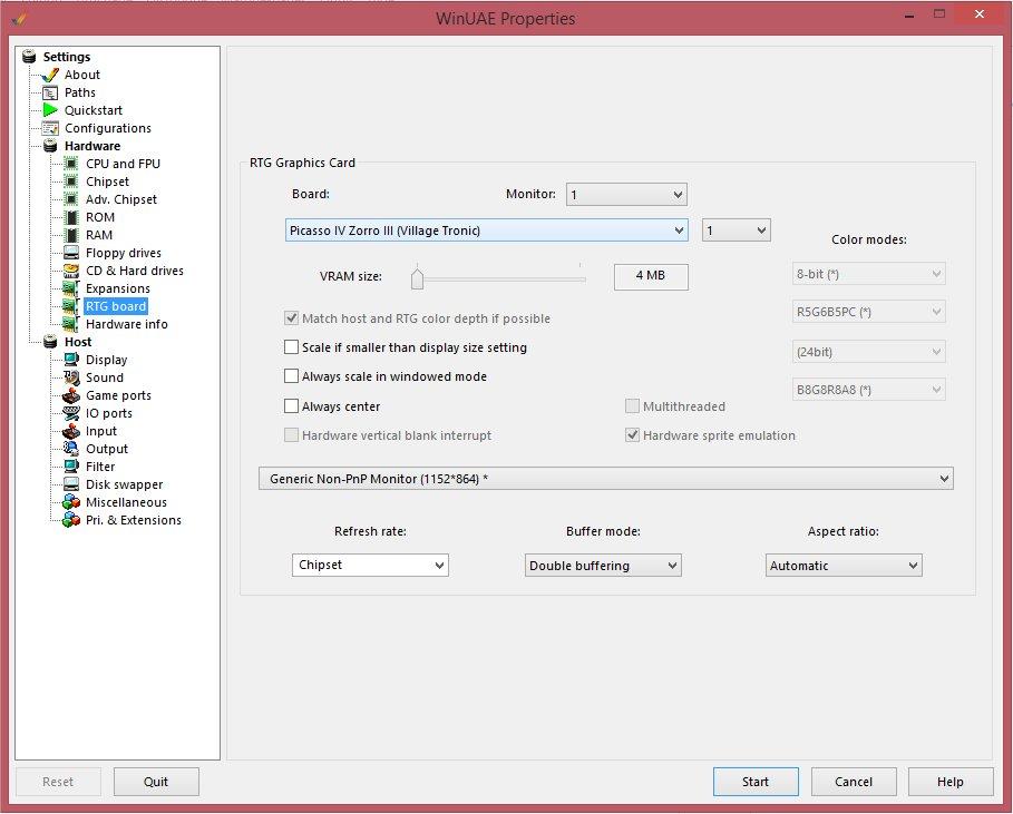

                J’ai oublié de te demander une chose… tu m’avais dit que tu utilisais la » vraie » Picasso 96 c’est à dire que tu as la ROM de cette carte ? Si oui comment s’appelle le fichier ? On le trouve sur le net ? & pour l’installer dans WinUAE comment fait-on ?
                Cela se passe dans le menu  » Expansions  » :
                Et tu vérifies ici après dans  » RTG  » :
                Pour la Rom, elle se trouve facilement sur le net avec les autres. J’irai voir sur le FTP d’EAB ce soir ou peut être même dans la Zone. Ce n’est pas certain.
                Edit : ici.
                Cela semble officiel. :unsure:

                            Bon je pète un plomb là IMPOSSIBLE d’installer les drivers Picasso96 !!! Quand je boot sur Amiga OS 3.9 & que je retourne dans la section RTG board de WinUAE UAE Zorro III a disparu de la liste !!! Pareil si je choisi Picasso IV Zorro III (Village Tronic) je deviens fou pourtant j’ai bien la ROM que je choisi dans la section Expansions !!!
                            Les drivers s’installent mais quand je vais dans Prefs -> ScreenMode je n’ai pas les résolutions en UAE… je suis perdu là !!! :unsure:
                            #122026
                              • Messages : 8050
                              Tu es réglé comment au CPU ?
                              En cas de soucis, en principe, un onglet  » error log  » apparait en bas ( à gauche du Ok ) dans l’interface WinUae et peut te donner une indication.
                              Coup classique : le cpu est en 24bits par exemple.
                              #122035
                              Sebiohazard
                                • Messages : 418
                                Tu es réglé comment au CPU ? En cas de soucis, en principe, un onglet » error log » apparait en bas ( à gauche du Ok ) dans l’interface WinUae et peut te donner une indication. Coup classique : le cpu est en 24bits par exemple.
                                Bing dans le mile :good: en décochant 24-bit addressing ça fonctionne & j’ai aussi enfin pu modifier la RAM Z3 Fast qui était bloquée avant !
