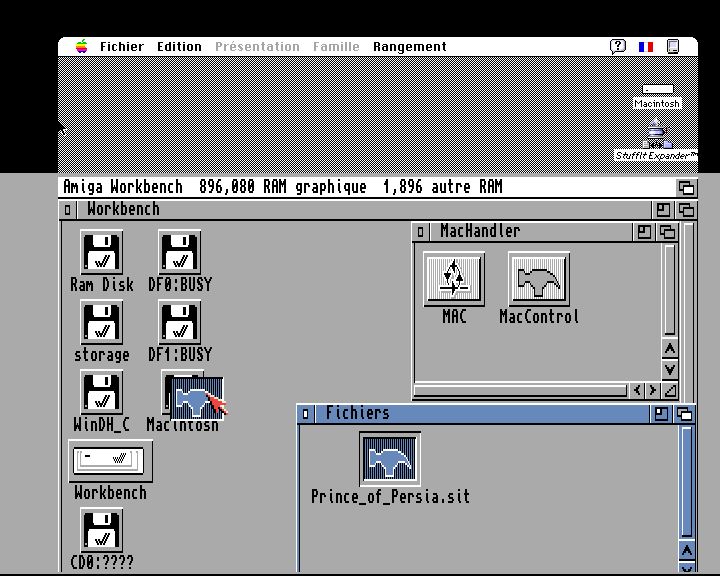

  • Prenez garde durant certains transferts à bien copier les ressources ainsi que les données pour chaque fichier en utilisant MacControl par exemple. C’est la structure HFS qui l’exige. Si vous ne le faites pas, problèmes en vue.

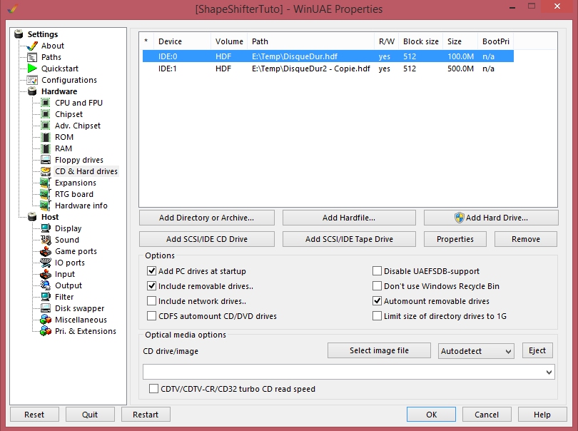

Réglages de WinUae :
Pourquoi WinUae ?
Certains vont me dire  » Eh Zarnal, pourquoi se prendre la tête avec Winuae alors que l’on pourrait directement partir du hard  » ? La réponse est pragmatique. WinUae gère nativement les lecteurs de disquettes HD contrairement à vos machines (le 4000 faisant office d’exception) et qui plus est charge directement les fichiers Macintosh en .img (mais pas les .images malheureusement) que l’on peut trouver sur le net. Or les images de disquettes MAC sont en haute densité (pour le système 7 entre autres). Vous saisissez le schmilblick ?   C’est la raison principale de ce choix. Nous pouvons désormais commencer. Après avoir dézipée la configuration fournie, lancez WinUae.

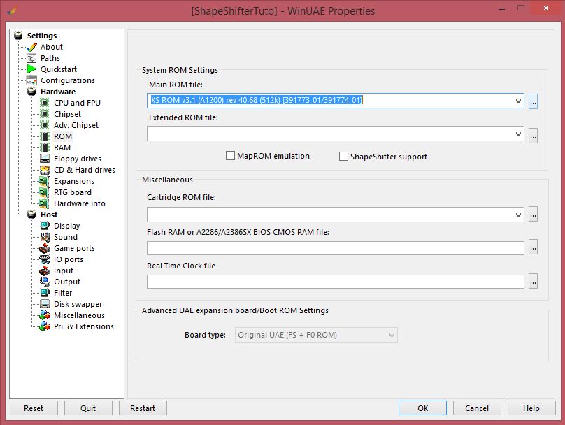

Allez dans le menu  » Configurations « . Cliquez sur le bouton  » Load From  » et chargez la configuration fournie. Quelques ajustements s’imposent au cas par cas notamment pour l’emplacement des fichiers.
Après l’avoir chargée, direction le menu  » Floppy Drrives  » où vous indiquerez où se situe la disquette  » ShapeShifter « .
Idem via le menu  » ROM » pour la kickstart en cliquant sur le bouton  » … « .
Dernière chose, l’emplacement de vos HD/CD (en cliquant sur le bouton  » Add xxx  » correspondant). Pour ma part, ce sont 2  » Hardfiles « .
Maintenant que c’est prêt, appuyey sur le bouton  » Start « . Let’s Go.

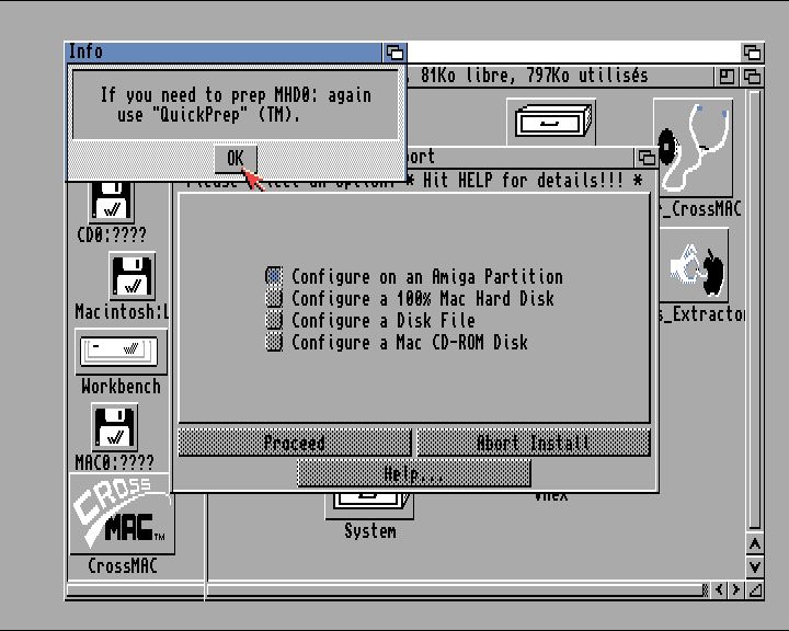

Avant même l’installation du système 7 Macintosh, nous allons donc procéder à la création d’un disque dur virtuel sous la forme d’un fichier. Inutile de préciser je pense que ce genre d’image est beaucoup plus lente en utilisation qu’un vrai HD. Mais elle a également le mérite d’être très facilement duplicable ce qui est un atout en cas de crash.

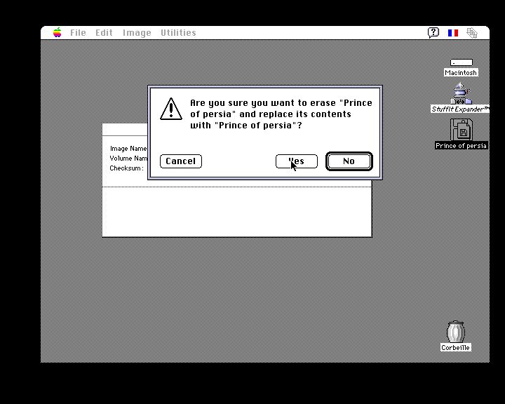

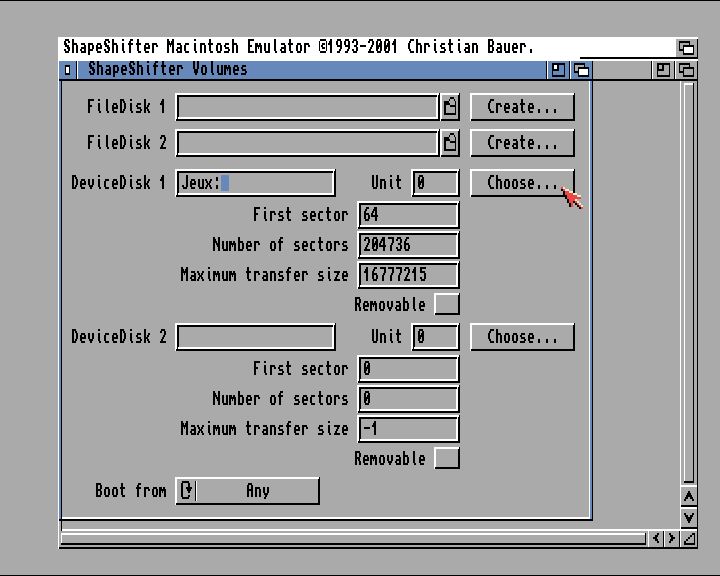

Création d’un disque dur virtuel :
Dirigez vous maintenant vers l’onglet  » Volumes/Disks  » puis cliquez dessus.
Une fois dans le menu, cliquez sur le premier onglet  » Create  » en haut à droite. Une fenêtre vous demandant la taille souhaitée apparaît alors. J’ai choisi un fichier de +- 100 Mo (en fait beaucoup moins au final) pour mon exemple mais rien ne vous y oblige, la taille est libre. Une fois le chiffre entré validez puis cliquez sur  » Choose File  »
Un requester fait alors son apparition. Vous lui préciserez donc l’emplacement et le nom du fichier que vous souhaitez (DisqueDur en ce qui me concerne). Cliquez sur Ok.
Voilà le disque dur virtuel est crée. Nous pouvons passer à la suite. Revenez au menu principal en fermant la fenêtre. Profitez en pour cliquer sur  » Save  » au passage.

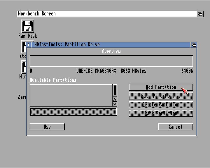

Lancez le Zarnal Boot Disk. Si votre disque dur/CF sont >4Go je vous invite à la lecture de mon tutoriel sur le PFS3. Il serait trop long ici de revenir sur l’ensemble des étapes pour les disques de grande capacités. Nous allons partir du principe que le disque dur sera sur une carte CF ou un disque dur < 4Go. Ne vous inquiétez pas, j’ai utilisé des HDF pour la démonstration, je n’ai pas mon drive sous la main mais cela ne change rien.
Bref, tout cela pour écrire qu’une fois le menu chargé, vous devrez appuyer sur F9.
Une fois sous le Workbench, ouvrez Le Zarnal Boot Disk puis cliquez deux fois sur  » HDInsTools « .
Le programme de partitionnement se lance puis envoie un scan.
Si tout est en ordre, votre ou vos disques sont reconnus. Sélectionnez votre HD puis cliquez alors sur  » Partition drive « .

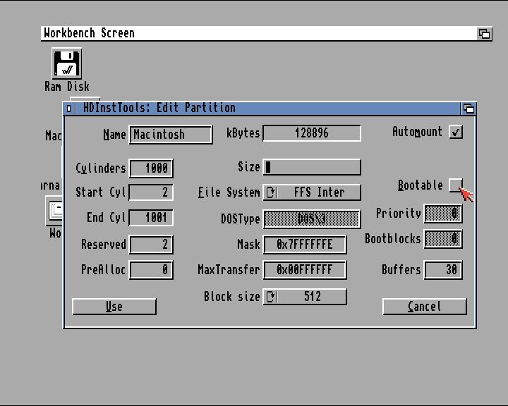

Cliquez alors sur  » Add Partition « .
Nommez cette dernière en cliquant dessus et en utilisant l’espace dédié en dessous. Dans mon exemple, Macintosh sera le nom de mon disque et et sera d’une taille de 125 Mo. Rien ne vous empêche d’utiliser de très grosses partitions, voir même le disque entier (prévoyez alors plusieurs heures pour le formatage :p )
Allez dans  » Edit Partition  » et décochez  » Bootable  » Cliquez sur  » Use « .
Maintenant cliquez sur  » Save Changes to Drive « .
Appuyez sur  » Yes  » puis encore une fois sur  » Yes  » pour confirmer le reboot.
Une fois que le reboot est effectué, votre partition apparait alors.

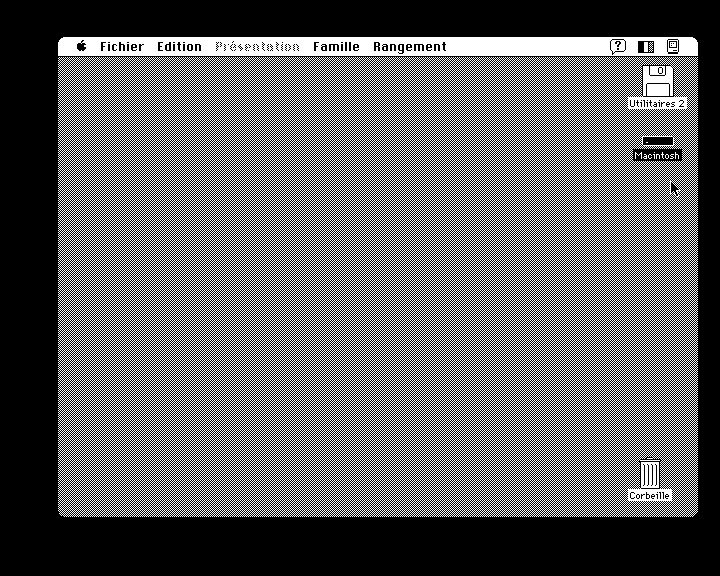

Il ne reste donc plus qu’à relancer ShapeShifter et retourner dans l’onglet  » Volumes/Drives. Une fois à l’intérieur,  dans  » DeviceDisk 1  » tapez le nom de votre drive puis validez. Ne touchez à rien d’autre et surtout pas au bouton  » Choose « .
Lancez l’émulation. Votre disque est détecté.
Effacez le contenu.
Choisissez le nom souhaité.

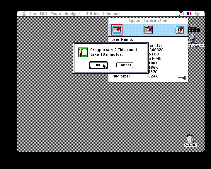

Le formatage débute. Il peut être long contrairement aux images virtuelles.
Votre disque est prêt.

Si vous ne voulez pas vous prendre la tête avec le partitionnement, vous pouvez utiliser une partition quelconque Amiga déjà existante. C’est très simple. Il faut savoir qu’en conséquence, l’intégralité de son contenu sera alors irrémédiablement détruit. Allez, soyons fous, partons du principe que vous en avez marre de votre partition Jeux et que vous souhaitez la remplacer par une autre pour bosser sous Mac. Parce que cela fait plus style. Il faudra alors indiquer son emplacement (toujours dans le menu  » Volumes/Disks). Alors de deux chose l’une : soit vous tapez directement son nom dans  » Device Disk 1 « , soit vous utilisez le bouton  » Choose  » pour la sélectionner. Le résultat sera le même. Une fois l’émulation lancée, il sera alors reconnu.

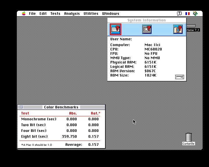

Le test  » QuickDraw  » :
A1200-68020 + RTG (Picasso) 640*480 256 couleurs :
A1200- 68020 + AGA 640*480 256 couleurs :
Que dire ? Eh bien pas grand chose. L’AGA est plié en 256 couleurs (0.157 Mac2 avec une image de disque dur, 0.30 Mac2 avec un vrai disque) alors que le RTG lui s’envole (2.074 fois un Mac 2). Mais attention, le test s’est fait sous l’uaegfx. Une vraie carte graphique ne montera certainement pas aussi haut. Quoi qu’il en soit, vous aurez une différence significative.

Réglages Volumes/Disks :
Nous avons déjà accédé une première fois à ce menu lors de la création de l’image de notre image disque. Je ne vais donc pas revenir sur  » Filedisk 1 et 2  » ni sur  » Device 1 et 2 « , vous savez déja à quoi ils servent et comment les utiliser.
  • First sector, Number of sectors et Maximum transfer size : se règlent automatiquement lorsque vous choisissez un disque ou une partition avec  » Choose « . Servent également pour la méthode  » avancée  » que je n’aborde pas. Les initiés savent faire.
  • Removable : pour indiquer à shapeshifter un périphérique externe.
  • Boot From : permet de choisir quel périphérique doit booter le premier.

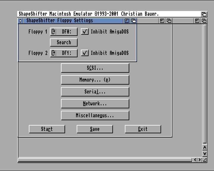

Réglages Floppys :
L’émulateur autorise la présence de deux lecteurs de disquettes. Donc là c’est très simple, vous choisissez juste l’ordre voulu pour Floppy 1 et/ou 2 (vous pouvez inverser DF0 et DF1 à votre gré). Si vous n’avez que le lecteur interne le choix est vite fait. :p

Une fois terminé, le disque apparaît alors sur le bureau. Avec la souris, cliquez dans  » Rangement  » et sélectionnez  » Redémarrer « .
Appuyez sur F12. Maintenant insérez  » Installation 1  » dans DF0: et  » Installation 2  » dans DF1: à l’aide des boutons « … » correspondants. Une fois que c’est fait, cliquez sur OK. Attention : si des soucis interviennent au changement de disquettes, n’utilisez que le lecteur DF0: . Il peut arriver que le système ne prenne en compte que la dernière disquette insérée, la solution étant alors de mettre la disquette demandée impérativement dans DF1. Bref, au prix de quelques swap en plus, vous gagnerez la tranquillité.
Patientez jusqu’à ce que la fenêtre d’installation se manifeste. Cliquez sur OK.

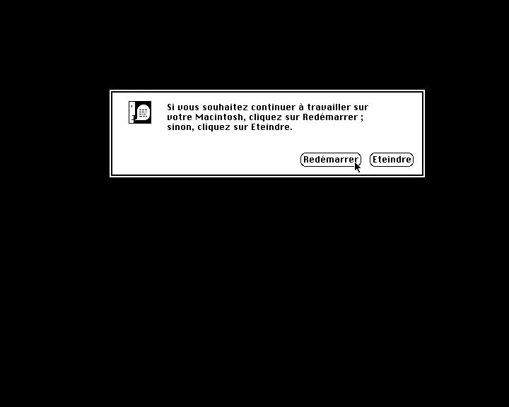

Appuyer sur F12. Ejectez les disquettes de DF0: et DF1: en appuyant sur F12 puis sur le bouton  » Eject « . Revenez sous l’émulateur en cliquant sur  » Ok « .
Ouf, c’est terminé, vous avez maintenant sur votre disque dur un beau système 7.1 complet et tout frais.
Cliquez sur  » Redémarrer « .

Ouf, c’est fini. Ejectez la disquette puis rebootez et relancez ShapeShifter. Une fois sous le système 7.1, appuyez simultanément sur la touche Windows et M pour réaccéder au Workbench (ce qui revient à faire un Amiga M sur hard). Attention cependant si vous êtes en Qwerty…
Ouvrez le dossier  » Mac Handler  » de votre dossier ShapeShifter et cliquez sur l’icône  » MAC « .
Whaouuu, elle n’est pas belle la vie ?
Voilà, la communication entre l’Amiga et le Mac émulé est établie.

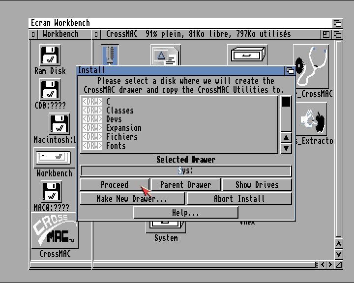

CrossMac est une autre solution de transfert. A mon humble avis, c’est celle qui est à privilégier en HFS si vous tenez absolument à vous passer d’un PC. Elle est essentiellement destinée aux disques physiques réels (CD,HD,DK). Voyons voir maintenant comment l’installer et l’utiliser :

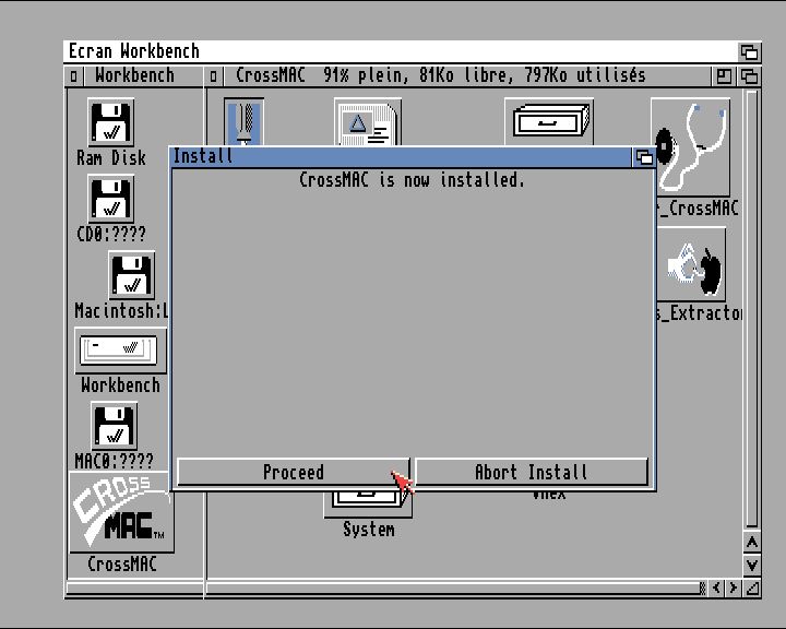

Ouvrez la disquette  » CrossMac  » et lancez l’installation.
Mettez vous en  » Intermediate User  » et appuyez sur  » Proceed With Install  »
Cliquez sur  » Proceed  »
Veillez à ce que  » Configure Hard Disk or CD-ROM  » soit bien coché.  » Fill out Product Registration  » quant à lui sera désactivé. Poursuivez.
Nouveau click sur  » Proceed  » (oui on l’aime bien ce bouton :p )
L’installation débute.

Indiquez le contrôleur sur lequel est branché votre disque (IDE émulé 0 pour moi) et dans  » Partitions  » en dessous sélectionnez la bonne partition sans vous tromper.
Pressez  » Ok « . L’avertissement parle de lui même.
Créez un nom pour le device. MHD0: en général si vous n’avez qu’une unité.
Cliquez sur  » OK  »
Youpi, désormais le HD est directement utilisable depuis le Worbench. C’est super pour faciliter les transferts. :yahoo:

Transférez le ou les fichiers téléchargés sur votre partition Amiga..
Chargez l’émulateur, lancez le  » Mac Handler  » comme nous l’avons déja vu puis glissez votre fichier dans le lecteur mac depuis le WB.
Lancez Stuffit ou bien pour plus de simplicité, glissez votre fichier sit sur l’icône dédiée présente sur le bureau.
La décompression débute.
Ouvrez le dossier extrait contenant le jeu puis lancez le jeu.

Alors lui, il s’avèrera très pratique car en effet, il vous permettra de créer des fichiers images de vos vieilles disquettes et de les  » monter  » virtuellement ou bien de les recréer physiquement. Un ancêtre de GoADF en quelque sorte. Il exerce la même fonction que DiskDup Pro. Le choix se fera donc au feeling.

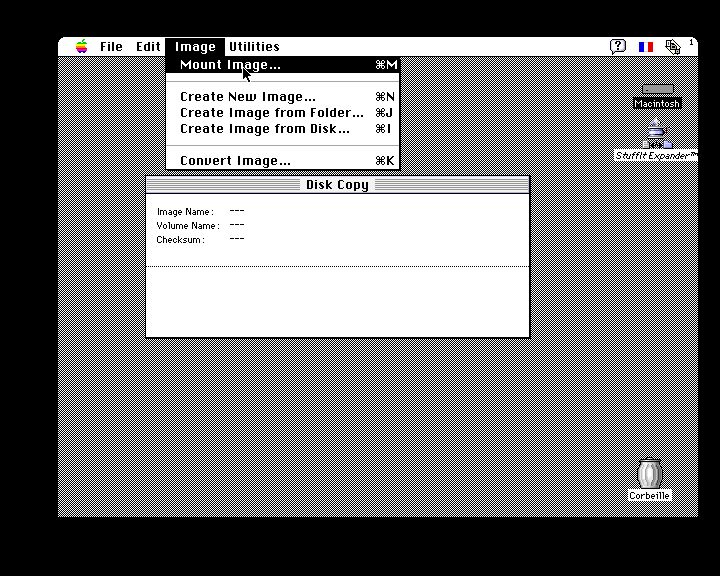

Démarrez DiscCopy
Dans le menu  » Images « , allez sur  » Mount Image « . Vous pouvez également appuyer simultanément sur la touche Pomme + M
Séléctionnez votre fichier au format img dans le bon répertoire en vous aidant du bouton  » Desktop  » au besoin.
Le montage de la disquette débute.
Une icône représentant la disquette apparait. Vous pouvez alors manipuler cette dernière comme un lecteur ordinaire.

Speedometer :
C »est tout simplement le SysInfo du Mac. Un benchmark complet qui vous testera tout et n’importe quoi suivant vos équipements. Une perle.
Nous allons faire un test vite fait en couleurs  afin de voir ce qu’il se passe. Pour ce faire, une fois SpeedOmeter lancé, dirigez vous dans le menu  » Tests  » puis  » Run All Tests « .
Cela va être long Gaston. :D
Contentez vous d’appuyer sur OK. Excepté si un disque particulier doit être benché.
Dès que les tests sont terminés, allez dans le menu  » Analysis  » pour choisir  » Systems Comparaisons « .
Il y a une multitude de choix de machines possibles. Pour changer la référence (Mac II FX dans mon cas) cliquez en maintenant le bouton de la souris sur le petit triangle inversé à coté du nom de la machine.
Vous pourrez vous amuser à comparer vos propres résultats avec les miens si cela vous chante. :p Prenez garde, le Mac IIfx est une machine avec un 68030/FPU à 40Mhz.

      Pour commencer, il va falloir déterminer quel type de disque dur vous souhaitez utiliser. Trois possibilités vont s’offrir à vous. Le première est l’utilisation d’une image virtuelle de disque dur.  Je vous recommande d’utiliser ce procédé pour débuter. C’est celui que je vais utiliser pour le tutoriel dans un premier temps mais rien ne vous empêche d’utiliser l’un des deux autres si vous préférez.
      Le seconde quant à lui nécessite une partition Amiga ou un disque dur dédié toujours au format Amiga.
      Pour finir, la dernière, l’utilisation d’un vrai disque dur Macintosh sans passer par la case Amiga.
      C’est parti mon kiki…

      Ouvrez la disquette puis glissez le répertoire  » ShapeShifter  » où vous le souhaitez. Cela peut être à la racine de votre partition principale par exemple. Peu importe l’endroit. Retirez la disquette puis rebootez.
      Lancez ShapeShifter depuis son répertoire. Si tout s’est bien passé, vous arriverez au menu principal.

      Effacez le contenu.

      Cliquez sur  » Couleurs  » et là, la magie s’opère.
      Et la couleur fût.

      Le Mac Handler
      Il sert à établir une  » connexion  » entre votre Mac émulé et le Workbench, ce qui va vous faciliter la vie pour transférer vos fichiers issus d’internet. Ou bien de vos propres disquettes.
      Vous vous souvenez certainement du Zarnal Boot Disk crée à l’occasion de mon tutoriel PFS3. Eh bien sachez qu’il va encore nous être très utile une fois de plus. Insérez le via WinUae en appuyant comme d’habitude sur la touche F12. Lancez Directory Opus.
      Nous allons dès lors faire en sorte que le Mac Handler soit opérationnel. Pour commencer, ouvrez votre dossier ShapeShifter/MacHandler. Copiez  » MAC  » et  » MAC.info  » dans le répertoire  » Storage  » .
      Attention, si vous avez plus d’un lecteur au format Mac. Il vous faudra alors éditer un ToolType du fichier Mac.info à savoir  » Activate « . Sélectionnez alors le fichier Puis cliquez sur  » Icon Info « .
      Modifiez  » Activate  » et  » Startup  » en fonction du nombre de vos lecteurs Macintosh.
      Ensuite, copiez le fichier  » Mac-Handler  » dans votre répertoire L système.
      Poursuivez en copiant MacControl dans votre répertoire C.

      Là cela dépendra uniquement de votre/vos lecteurs et des choix que vous avez effectués. Pour ma part, dans cette démonstration, j’ai utilisé une partition dédiée Macintosh mais sur une partition Amiga. Elle se nomme  » Macintosh « . Vous me suivez toujours ? :D
      Cliquez sur  » OK  »

      Maintenant que notre système est opérationnel, nous allons nous intéresser à quelques programmes indispensable afin de parer à plusieurs éventualités. Dorénavant, pour égayer, les screenshots se feront en mode 256 couleurs.
      Pour l’exercice, nous partirons de la récupération d’un fichier (Prince of Persia en ce qui me concerne) que nous transfèrerons en utilisant le Mac Handler puis nous le décompresserons avec Stuffit. Enfin il sera  » monté  » en utilisant DiskDup Pro.
      Stuffit Expander :
      Un puissant décompresseur qui va vous permettre d’ouvrir l’ensemble des archives au format sit,hqx que vous trouverez sur internet. Mais pas que…
      Le jeu débute.
      Pffff, c’est chiant, j’ai récupéré un fichier img du jeu, pas un sit. J’en fait quoi du coup ?
      Diskcopy :
      Démarrez DiscCopy

      Speedometer :

                Pour la config WinUae par contre, c’est un oubli : ici

                  j’ai pas réussit a installer , cela plantais au changement de disquettes :'(
                  je vais revoir cela aujourd’hui
                  ps : ta disquette shpeshifter ne correspond pas à ton tuto
                  #65453
                    Merci pour les corrections . j’ai pas réussit a installer , cela plantais au changement de disquettes :'( je vais revoir cela aujourd’hui ps : ta disquette shpeshifter ne correspond pas à ton tuto
                    Bien vu. C’est réglé.
                    Les lecteurs DK sont bien en HD ?
                    Pour les Dk, tu éjectes bien avant de changer ?
                    Plantage ? Quel genre ?
                    Si le problème persiste, essaye de n’utiliser que DF0: pour l’installation du système. Il se peut qu’il s’embrouille les pinceaux entre les deux au changement.
                    #65467
                    Jean-Floch
                      • Messages : 43
                      En effet il s’embrouille entre les changement de disquette 1 (dans df0) et 2 (dans df1) je vais tester avec un seul lecteur .
                      Faut éjecter la disquette coté mac ou directement dans winuae ?
                      #65473
                        En effet il s’embrouille entre les changement de disquette 1 (dans df0) et 2 (dans df1) je vais tester avec un seul lecteur . Faut éjecter la disquette coté mac ou directement dans winuae ?
                        Coté WinUae. Inutile avec un seul lecteur.
                        Sujet forum à jour. Merci pour le signalement concernant la mauvaise version de ShapeShifter.
                        #65474
                        Jean-Floch
                          • Messages : 43
                          bon je viens de tester : le soucis c’est qu’il ne trouve pas le disk installation 2
                          J’éjecte avec pomme e , et / ou change dans winaue , cela change rien
                          pour lui install2 = install1
                          Donc soit la disquette n’est pas bonne , soit il ne prend pas en compte mon changement de disquette
                          #65484
                            Les disquettes sont bonnes, je viens de retester en téléchargeant le système à partir du site site. Essaye de retélécharger pour voir. :unsure: (la vidéo doit être mise en plein écran, ne me demande pas pourquoi :-p )
