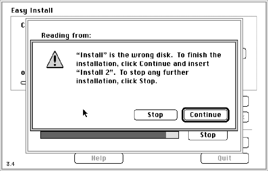

              Je crois que je suis sur une piste :yes: dans le screenshot ci-dessous le Mac dit que  » Install  » n’est pas le bon disque  »
              Ce qui veut dire que malgré que j’appuie sur le bouton  » Eject  » dans WinUAE celui-ci est toujours dans le lecteur & à l’insertion de  » install 2  » il voit toujours  » Install  »
              Du coup comment faire ?!

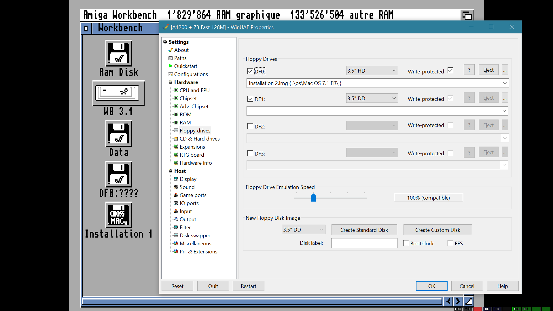

              [EDIT] je crois que j’ai enfin trouvé l’explication… j’ai installé CrossMac & lorsque je monte la disquette  » installation 2  » dans le WB elle n’a pas le bon label, du coup le Mac ne peut pas poursuivre l’installation logique !
              Maintenant comment modifier le label d’une disquette Mac :unsure:
                Le label est bon.

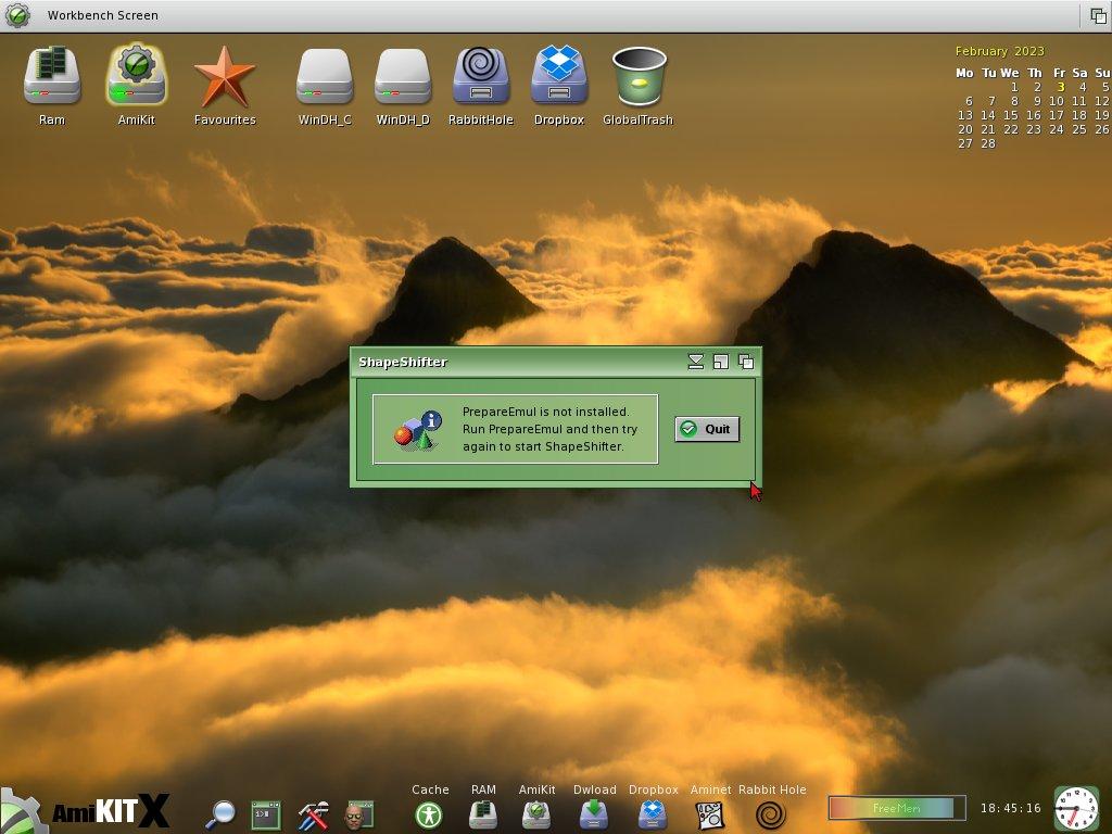

                  Quant à Amikit, cela fonctionne très bien.
                  Comme c’est écrit en gros lorsque tu lances, il faut activer PrepareEmul ( dans ROM, ShapeShifter Support, comme dans ta config 030 ).  :unsure:
                  #156104
                  Sebiohazard
                    • Messages : 418
                    – Ahhhhhhhhhhh il faut refaire la magouille ??? J’avais lu que sur les systèmes récents PrepareEmul n’était plus nécessaire ?! :unsure:
                    Sinon pour te prouver ma bonne foi voici un screen avec  » Installation 2  » dans DF0 en HD avec  » Write-protected  » activé monté avec CrossMAC son label est  » Installation 1  » ???
                    Donc forcément l’installation ne pourra JAMAIS se faire :lol: du coup je fais quoi comment changer le label de la disquette ?
                    & surtout comment tu as fait toi avec mon jeu de disquettes (tu as bien utilisé mes disquettes dans mon archive ?) pour réussir l’installation ?!
                    Sinon où puis-je trouver un jeu de disquettes avec les bons labels ?

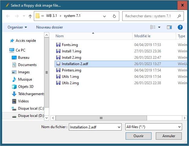

                    #156115
                      On poursuit dans le thread, c’est plus pratique. :-p
                      C’est l’eadf ( protégée ) qu’il faut utiliser, pas l’img. Ce n’est pas pour rien que je l’ai crée ( et qui plus est, elle est dans ton pack avec le reste ). C’est elle que j’utilise en tant qu’installation 2. La nuance doit être là ).
                      Il faut utiliser  » Installation 2.adf  » et non pas  » Install 2 « .
                      Pour  » Polices « , c’est la même chose. Il y a juste à la charger lorsque l’on te la demande. Ne t’occupe pas de la taille, c’est sans importance pour l’heure.
                      Et qui plus est, dans ton pack, Install2 est bien Installation 2. Le label est bon.
                      #156127

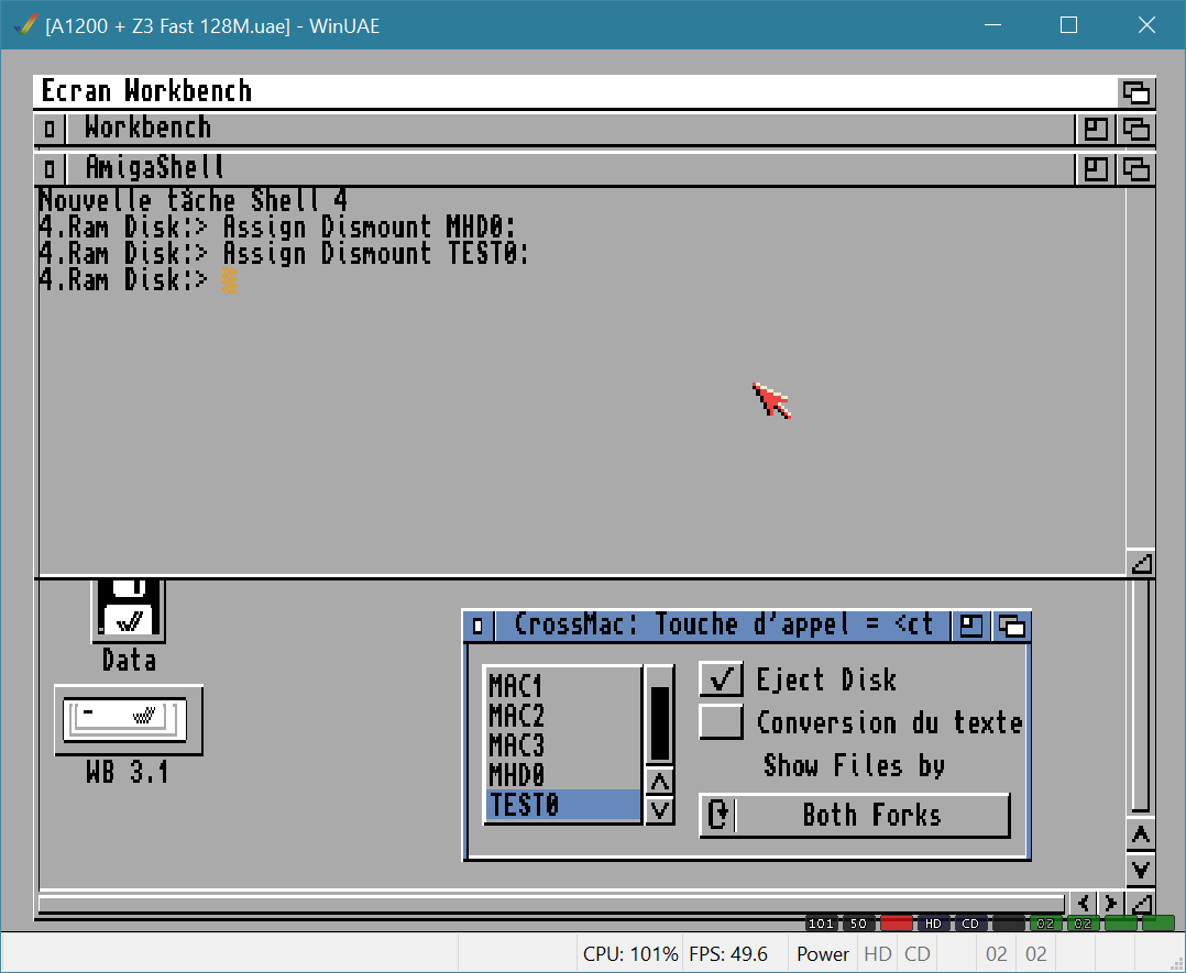

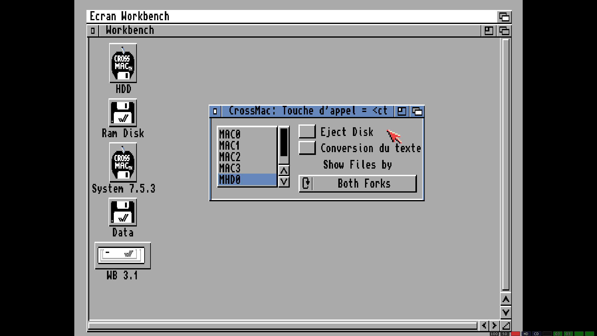

                        J’ai pu monter sans problème mon HDD au format .dsk & transférer des fichiers du WB au HDD & inversement. Par contre comment démonte-t-on ce dernier ???
                        J’ai trouvé une option  » Eject  » dans CrossMAC mais rien à faire mon HDD est toujours visible dans le WB ? En fait je n’arrive pas à cocher la case  » Eject  » ?
                        Comment faire merci :good:
                        #156150
                          Mais depuis quand on éjecte un disque dur ???????? Au mieux, tu pourras le démonter mais c’est tout.
                          Quant à l’option pour les DK ( MAC0 et autres ), cela doit être en cas d’utilisation d’un vrai lecteur Mac physique avec éjection auto. Là, nous sommes dans un émulateur, donc tu pourras toujours essayer, cela risque de poser un léger souci sans hardware physique. Il n’y a pas d’éjection auto sur un Amiga.
                          Logique que cela ne fonctionne pas.

                              OK alors comment on fait pour le démonter ?
                              Tu ouvres un cli et tu tapes  » Assign Dismount MHD0: « .
                              Tu peux aussi utiliser la commande Dismount ( voir sur Aminet ).
                              #156167
                              Sebiohazard
                                • Messages : 418
                                MDR devine quoi ?! Ça fonctionne pas… ça démonte rien du tout :lol: :lol: :lol:
                                Je fais quoi on peut pas les éjecter ces disques ?! Pourquoi y a pas d’options dans CrossMAC c’est mal foutu ?! :unsure:
                                #156169
                                  La commande fonctionne, ce n’est pourtant pas bien compliqué ( exemple avec la Dk  » Polices  » ) :
                                  F12 et tu éjectes depuis l’interface de WinUae.
                                  C’est très bien foutu pour une vraie machine, où là ,tu éjectes la DK avec le bouton.
                                  CrossMac est conçu également pour gérer les versions Hardware des émulateurs Mac ( A-Max, Emplant par exemple ) sur lesquels tu peux brancher de vrais lecteurs Mac avec des vraies éjections automatiques. :-p
                                  #156194
                                  Sebiohazard
                                    • Messages : 418
                                    Je te parles pas de disquettes mais de mes deux HDD (au format .dsk) regarde mon screen j’ai fait ce que tu m’as dit mes deux HDD sont toujours sur le WB :unsure:
