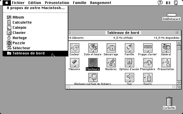

                            J’ai plusieurs questions du coup… :wacko: mais avant toute chose, les drivers sont bien installés, dans les options graphiques de l’émulateur -> Screen type j’ai External & dans -> External driver j’ai Video Drivers / Picasso.
                            Pour facilité les choses j’ai créé un HDD virtuel avec l’émulateur Mini vMac sous Windows avec le System 7.1 installé au préalable (soit dit on passant la disquette Polices.img que tu fournis dans le tutoriel n’est pas reconnue, j’ai du en trouver une autre…).
                            J’ai donc booté avec ce HDD virtuel (il faut aussi augmenter la quantité de mémoire dans l’option Memory de ShapeShifter) & là ohhhhhh miracle de l’informatique ça fonctionne :yahoo: pour preuve ce screen au lancement du plus beau jeu du monde: Flashback version Mac :heart:

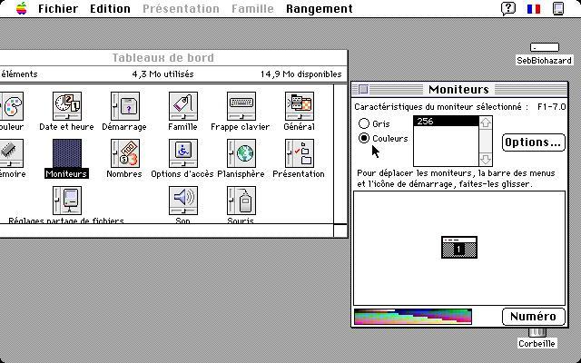

                            Voici mes questions:
                            1. Pourquoi suis-je en monochrome & comment changer ?
                            2. Pourquoi je n’ai pas de son dans le jeu alors que dans System 7.1 j’en ai ?
                            3. Comment sort-on de ShapeShifter sans devoir rebooter WinUAE ?
                            4. Pourquoi les disquettes insérées dans le lecteur DF0 de WinUAE ne boot pas avec ShapeShifter & fait planté l’émulateur ? :unsure:
                            @+ :yes:

                              1. Tu vas dans le menu pomme, puis dans tableaux de bord puis  » Moniteurs  » et tu bascules en couleurs.

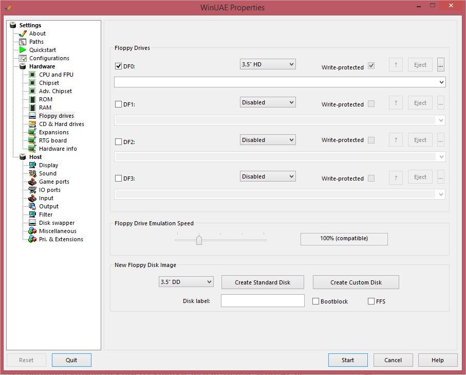

                              4. Cela fonctionne ( en n’activant que DF0 dans WinUae, et en mode compatible ). Je viens d’installer le système. Ne pas oublier de mettre le lecteur DF0 en HD.

                                Du coup j’ai enfin du son & grâce à ton aide j’ai de la couleur dans Flashback, c’est bien le plus jeu du monde hein :yes: ?
                                Chez moi les disquettes introduites dans WinUAE ne fonctionnent toujours pas avec ShapeShifter :unsure: mais comme il est possible d’installer toutes les versions de System 7.xx via Basilisk II & ensuite de transférer le HDD de Basilisk à ShapeShifter c’est pas grave.
                                  Ton floppy est bien en HD ?  Si cela n’est pas le cas, cela freezera. Pour les disquettes Mac, il faut utiliser des E-ADF HD, sinon cela ne fonctionnera pas. Autre chose : CrossMac est t’il installé ?
                                    Oui il est bien en HD par contre pour les disquettes je ne sais pas ce que sont les E-ADF-HD ? Celles que tu fournis dans ton tuto le sont-elles ? Non je n’ai pas installé CrossMac à quoi sert-il ?
