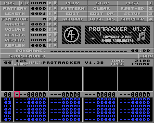

      Protracker v1.3B (1992 Amiga Freelancers)
      Téléchargement: HDD (pouet)

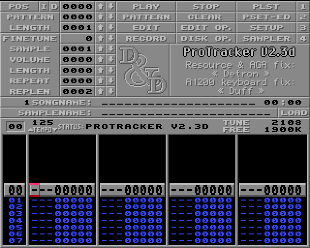

      Protracker v2.3D (1994 Noxious)
      Téléchargement: HDD (AROS 2016), HDD (OS4 2005)

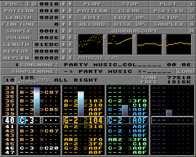

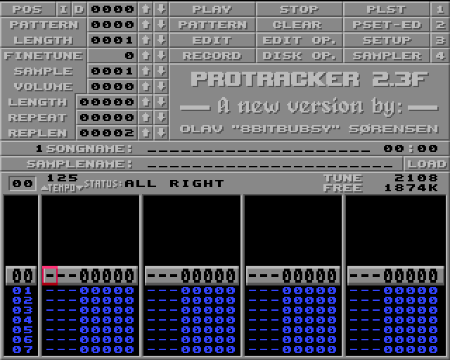

      Protracker v2.3F (2016-2026 8bitbubsy)
      (Forum EAB)
      Téléchargement: HDD (2026) / HDD (github)
      Téléchargement (syphus): HDD (2022 github)

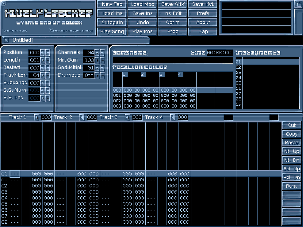

      Hively tracker (2006 Isis)
      Téléchargement: HDD (v1.6 2008)
      Téléchargement: HDD (MOS/OS4/AROS/WIN/…)

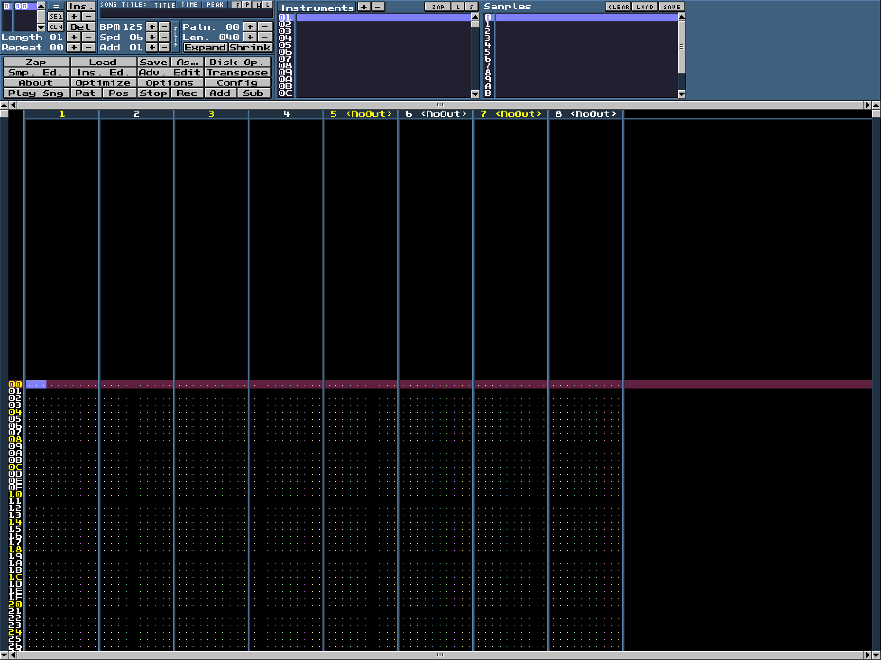

      Milky Tracker (2017)
      Téléchargement: HDD (v1.03 2022)
      Téléchargement: HDD (Win v1.05 2024)

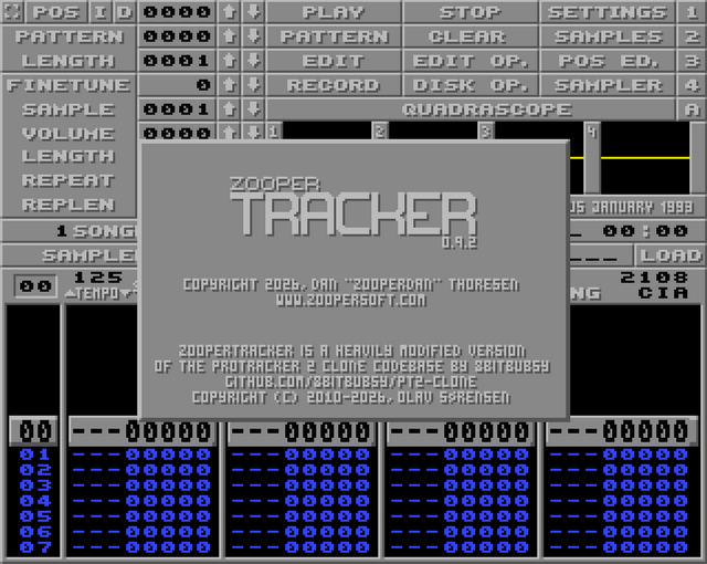

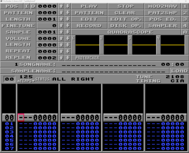

      Protracker 2 clone (2019 8bitbubsy)
      Téléchargement (Pt2 clone): HDD (Win 2026) / HDD (Win github)
      Téléchargement (Zoopertracker): HDD (Win 2026)

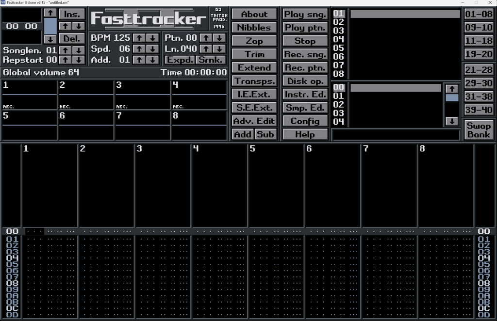

      Fasttracker 2 clone (2019 8bitbubsy)
      Téléchargement: HDD (Win 2026) / HDD (Win github)

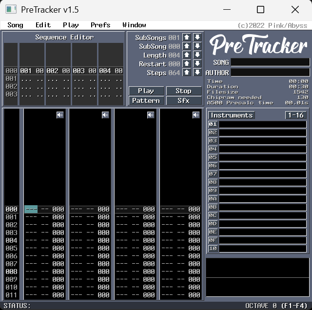

      Pretracker (2022 Abyss)
      Téléchargement: HDD (Win 2022)

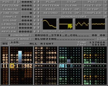

                                    Protracker v2.3FC (08/04/2026)
                                    La version 2.3FC introduit une fonctionnalité permettant de colorer l’interface des patterns en fonction du numéro d’échantillon, avec la possibilité de modifier les couleurs attribuées et d’enregistrer ces informations dans un fichier MOD (sans compromettre la compatibilité du format). Les fonctions copier, coller et supprimer les couleurs sont également accessibles via des raccourcis clavier. De plus, cette version améliore le chargement des modules contenant 100 patterns ou plus. La compilation est gérée par un fichier PSK
