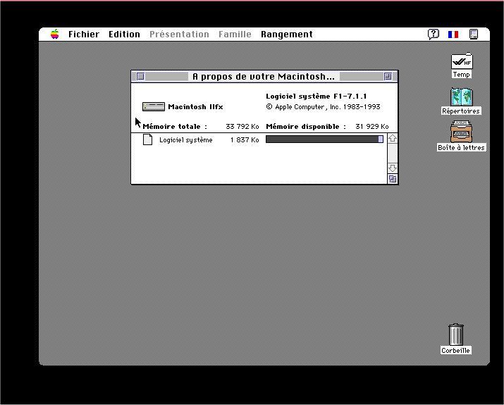

      Le système 8.1 est  compatible avec ShapeShifter. Il s’agit du dernier système sorti sur les processeurs 68K avant la bascule sur PPC cependant il introduit une nouvelle structure de fichiers totalement incompatible avec les émulateurs (même ceux sur PC). C’est le HFS+, successeur du HFS qui lui est totalement opérationnel. De plus il a été reporté quelques instabilitées par certains utilisateurs. Alors je ne sais pas exactement si il y a moyen avec FS-UAE sous MacOSX de contourner le problème. Je vous informe dans un contexte Windows uniquement. A noter de surcroît qu’il y a moyen de lire/écrire nativement du HFS+ sous Windows. Le premier programme qui me vient à l’esprit étant MacDrive.

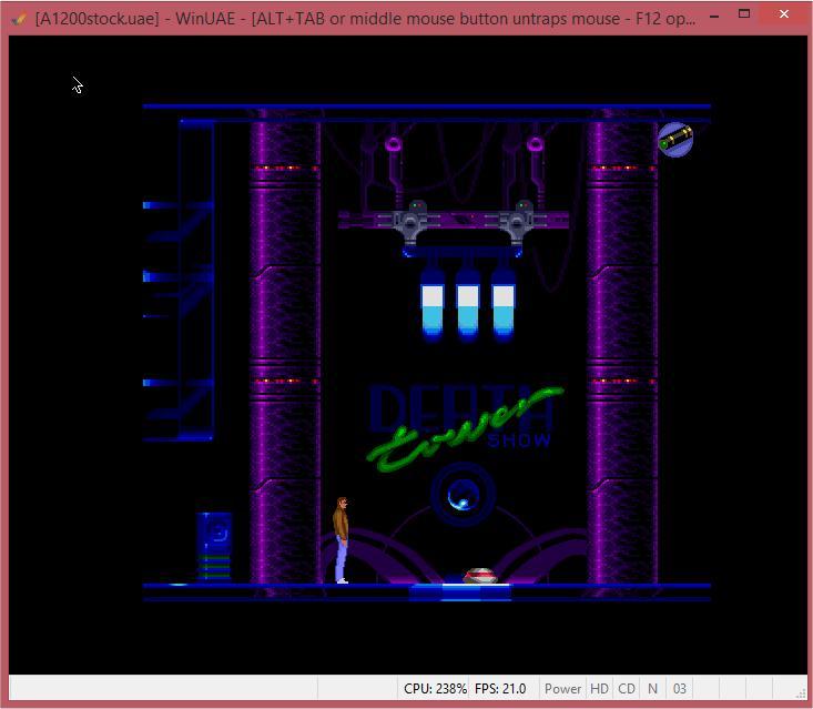

      Réglages de WinUae :
      Pourquoi WinUae ?
      Certains vont me dire  » Eh Zarnal, pourquoi se prendre la tête avec Winuae alors que l’on pourrait directement partir du hard  » ? La réponse est pragmatique. WinUae gère nativement les lecteurs de disquettes HD contrairement à vos machines (le 4000 faisant office d’exception) et qui plus est charge directement les fichiers Macintosh en .img (mais pas les .images malheureusement) que l’on peut trouver sur le net. Or les images de disquettes MAC sont en haute densité (pour le système 7 entre autres). Vous saisissez le schmilblick ?   C’est la raison principale de ce choix. Nous pouvons désormais commencer. Après avoir dézipée la configuration fournie, lancez WinUae.
      Allez dans le menu  » Configurations « . Cliquez sur le bouton  » Load From  » et chargez la configuration fournie. Quelques ajustements s’imposent au cas par cas notamment pour l’emplacement des fichiers.
      Après l’avoir chargée, direction le menu  » Floppy Drrives  » où vous indiquerez où se situe la disquette  » ShapeShifter « .
      Idem via le menu  » ROM » pour la kickstart en cliquant sur le bouton  » … « .
      Dernière chose, l’emplacement de vos HD/CD (en cliquant sur le bouton  » Add xxx  » correspondant). Pour ma part, ce sont 2  » Hardfiles « .
      Maintenant que c’est prêt, appuyey sur le bouton  » Start « . Let’s Go.

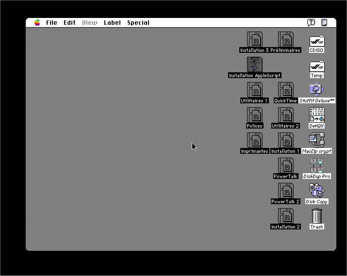

      Ouvrez la disquette puis glissez le répertoire  » ShapeShifter  » où vous le souhaitez. Cela peut être à la racine de votre partition principale par exemple. Peu importe l’endroit. Retirez la disquette puis rebootez.
      Lancez ShapeShifter depuis son répertoire. Si tout s’est bien passé, vous arriverez au menu principal.

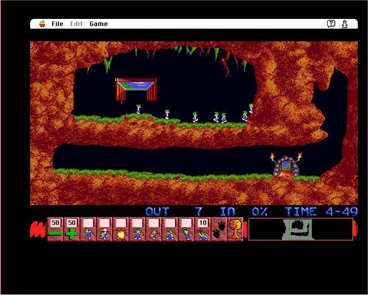

        C’est bon à savoir. Faudrait que j’installe quelques applis pour voir quand même. Je suis impressionné par la vitesse et la qualité d’émulation de Shapeshifter. J’ai pas eu trop le temps pour en faire (et de l’Amiga en général) depuis hier.
        Sur hard, c’est beaucoup moins la joie ( excepté si tu restes en 1 bit au niveau de la vitesse ).La compatibilité par contre devrait être +- identique.
        Beaucoup mieux si 040/060 + RTG.
        Parce que avec un EC020+AGA…  :-p
        #144136
          • Messages : 8110
          Lemmings est Ok.  :-p

              Par contre, je te conseille vivement d’installer Sound Manager ( sur un système 7 ).
              #144212
                • Messages : 8110
                Tiens faudrait que j’essaie. C’est vrai que pour son temps il claquait bien le MAC quand même la vache.
                C’était surtout utile pour combler le gros manque de trucs vraiment pros coté Amiga dans certaines catégories. Et pouvoir t’entrainer à la maison sans Mac pour l’apprentissage.
                Bon, Ok, en 2022 cela n’a plus aucun sens, c’est surtout pour l’exercice. :-p

                    • Messages : 8110
                    @DocteurGeek
                    J’ai ( enfin ) retrouvé le 7.1.1 officiel international dans mes archives, je regarde si le fr est inclus.
                    Edit : il l’est.
                    #144356
                      • Messages : 8110
                      Ce n’est pas une version officielle.
                      Il semble qu’il n’y ait que la VF qui comporte les 12 DK.
                      La version anglaise Internationale a un souci avec PowerTalk disk 2.
                      Il manque Quicktime sur la version anglaise.
                      Et bien entendu, l’installation par défaut exige ces disquettes. :lol:
                      :wacko:
                      #144364
                      DocteurGeek
                        • Messages : 647
                        Ah la vache ^^
                        Ba quand je vois la galère aux changements de disquettes pour installer la 7.1 (retirer puis remettre la disquette suivante plusieurs fois avant qu’elle ne soit reconnue) j’imagine avec 12 :lol:
                        #144367
                          • Messages : 8110
                          Au moins, la FR s’installe et fonctionne. Installation fraiche :
                          Je ne me suis pas embêté avec les DK, j’ai tout monté avec Disk Copy avant l’installation. :-p
                          Je ferai des Dk ce WE si le coeur m’en dit.  :lol:

                            Effectivement ça peut être intéressant de pouvoir avoir cette version en Français. Tu tiens une pépite là.
                            #144396
                              • Messages : 8110
                              Je viens de passer 1h10 à faire les 12 DK. :wacko:
                              Pour faire cela, mieux vaut éviter les modes Turbo pour éviter les surprises.
                              Il faudra les tester avant d’aller plus loin.
                              #144434
                                • Messages : 8110
                                C’est bon. La version DK FR 7.1.1 est Ok.
