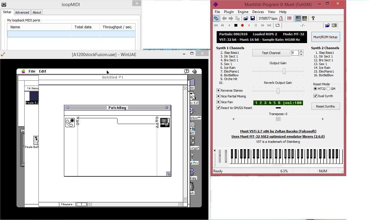

                          Ne m’étant pas remis de l’absence de son dans GabrielKnight, j’ai décidé de prendre le taureau par les cornes.
                          Ok, le son ordinaire ne veut rien savoir ? Alors utilisons le MIDI. Beau bazar à prévoir. :lol: Ce n’est pas aussi simple avec un émulateur dans un émulateur ( et même en vrai ).
                          Frustration en perspective… :lol: :lol: :lol:

                            Moi c’est pareil, quand j’ai un truc en tête, tant que ça marche pas je lâche pas le morceau. C’est assez chronophage.
                            #144791
                              • Messages : 8113
                              Oui mais là, cela devient compliqué… :wacko: :wacko: :wacko:
                              #144792
                                • Messages : 8113
                                :lol:

                                    Et bien.
                                    J’ai relancé cet après midi et mon système 7 commence à démarrer puis écran noir. Hmmm. Pas de bol j’ai mis à jour ma sauvegarde sur mon disque externe hier donc même sanction. Mais comme je fais des sauvegardes de sauvegardes j’en avais une de avril sur clé USB du coup ça limite la casse.
                                    La seule modif qu’il y avait eu c’était Stuffit 5 donc je vais tâcher de mettre à jour en 7.1.1 avant. C’est parti
                                    EDIT : Mise à jour no problem. J’installe Stuffit 5, idem. Je vais pour redémarrer et hop il me demande la disquette de Stuffit et Freeze. Du coup bon, normal, mon image HDD est corrompue,  je la remplace par la copie que j’ai fait avant installation et, alors là, c’est bizarre, je retombe sur mon écran noir. J’ai tout supprimé et repris les disques sur ma clé et ça repart. Je m’y remet demain. :yes:
