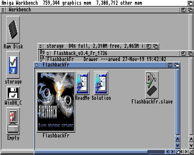

                      #72850
                        Par contre, n’oublie pas de passer en 16 couleurs (ou plus) dans les preférences.
                        A la fin cela devrait te donner plus ou moins ceci :
                        Les belles icônes WHDLoad seront alors de retour sans gros pack. :-p
                        En 16 couleurs par exemple.
                        Je me suis amusé à retester ce matin.

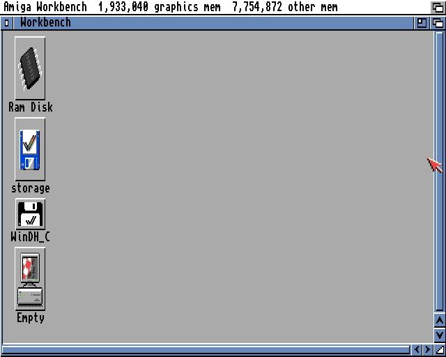

                            Sebiohazard
                              • Messages : 418
                              Salut à tous !
                              Comme d’habitude rien ne fonctionne chez moi… non seulement je n’ai pas les icônes mais en plus des tiroirs du Workbench ont disparus…
                              Pourquoi tout est toujours compliqué ?! :unsure:

                                  J’ai installé NewIcon sur mon Workbench 3.1 d’origine (heureusement j’avais fait un backup avant).
                                  J’ai eu plusieurs messages d’erreur de la part de WinRAR me disant que plusieurs fichiers de même noms existaient déjà… je ne savais pas trop quoi faire.. du coup j’ai fait remplacé & voilà ça ne fonctionne pas…
                                  Ce sont des fichiers sans noms avec juste une extension .info bizarre :unsure:
                                  #73064
                                    • Messages : 16600
                                    Ah ok, je comprends a peu prés ce qui c’est passé. En décompressant sous windows, plusieurs fichiers se sont retrouvés avec le même nom car windows les a renommé en enlevant les caractères spéciaux de l’amigaOS. La solution est d’y décompresser sous amigaos. Cette décompression sous windows fonctionne pour 95% des jeux whdload mais l’est beaucoup moins, voire totalement déconseillé pour les utils.
                                    Ce que je te conseil: Boot sur amikit et montes en deuxième disque dur ta partition wb31. Comme cela tu pourras décompresser avec l’outils de ton choix sur amikit: il y en a plein
                                    – dopus5 (le bureau par défaut d’amikit)
                                    – dopus4 (dans « démarrer » applications)
                                    – unarc (dans « démarrer » tools) (l’équivalent de winrar)
                                    et tu y copies dans un répertoire temporaire de ton wb31. Ensuite tu boot sur ton wb31 et tu installes avec l’installateur inclus de l’utils décompresser de ce que tu avais copié dans le répertoire temporaire. Puis tu effaces ce répertoire temporaire.
