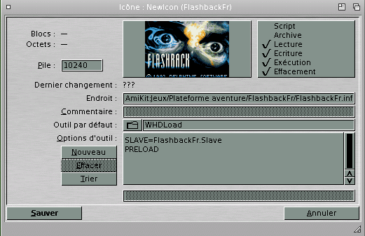

                          #72293
                            • Messages : 16600
                            stp fais bouton droit sur ton icone de flashbackFr (icone, le carré pour toi) et fais une capture d’écran
                            Flashback préinstallé par Retroplay (la référence):
                            (Retroplay) Flashback_v3.4_Fr_1736.lha
                            (Retroplay) Flashback_v3.4_LowMem_Fr_1736.lha
                            Normalement tu devrais avoir ceci:
                            Outil par défaut:       WHDLoad
                            Mais tu n’as pas de mémoire FAST?
                            Dans la doc du slave de flashback: http://www.whdload.de/games/Flashback.html
                            The installed program requires 416 KB ChipMem and 668 KB OtherMem. Et tu dois rajouter la taille du jeu pour le preload 2.3 Mo donc pour le lancer tu dois avoir 3 Mo de mémoire Fast de libre

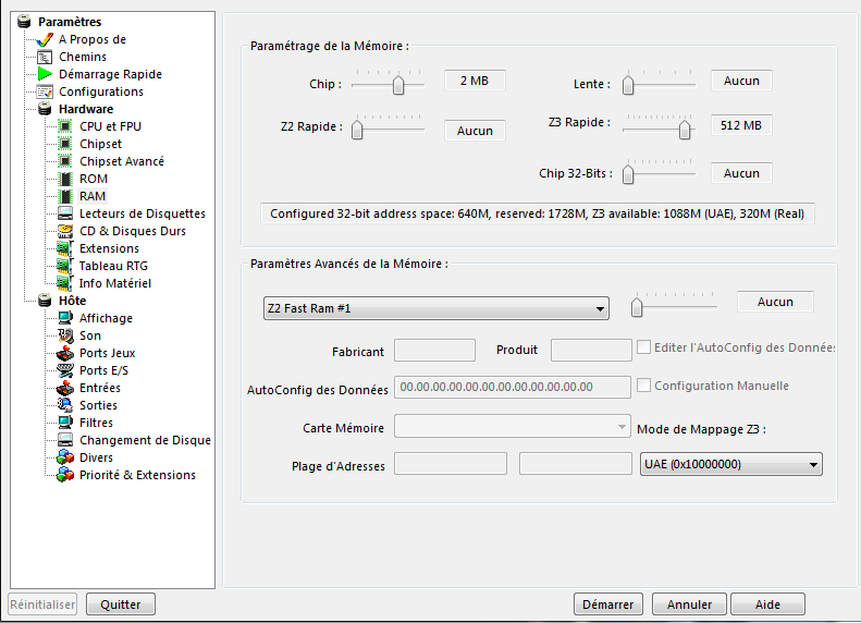

                            Ma config:

                              #72313
                                • Messages : 16600
                                reprends la version de flashback que je t’ai mis plus haut, c’est la version Retroplay (c’est la référence en whdload).
                                Changes ta mémoire Fast. décoches la rapide et coches la Zorro 3. Ce n’est pas un a500 que tu as configuré mais un a1200. (les cartes accélératrices aujourd’hui sortent avec 256 Mo ou 512 Mo) donc mets au minimum 8 Mo. Et normalement la mémoire fast devrait apparaître dans ta barre du haut au lieu d’afficher 0 Mo.
                                /Te décourages pas, tu touches au but
                                #72328
                                Sebiohazard
                                  • Messages : 418
                                  Bon je deviens fou !!! J’ai activé l’option mémoire rapide Zorro III à 8 Mo & au lancement de FS-UAE j’ai un message me disant que pour cette option il faut un CPU 32 bits ?!
                                  J’ai monté le contenu de ton archive Flashback venant de Retroplay & RIEN ?! Ça ne se lance pas ?! Il faut d’autres fichiers (les kickstarts ou le jeu original) ?
                                  #72330
                                    • Messages : 16600
                                    cpu 32bits … euh tu as bien mis 68020 ? (le a600 a un 68000 et le a1200 a un 68020). Je ne connais pas fs-uae, mais tu as un problème de configuration.
                                    Pour Flashback: j’ai vérifié le slave en l’éditant, il n’y a pas mention de fichier kickstart. Donc il ne nécessite pas de fichier kickstart pour démarrer.
