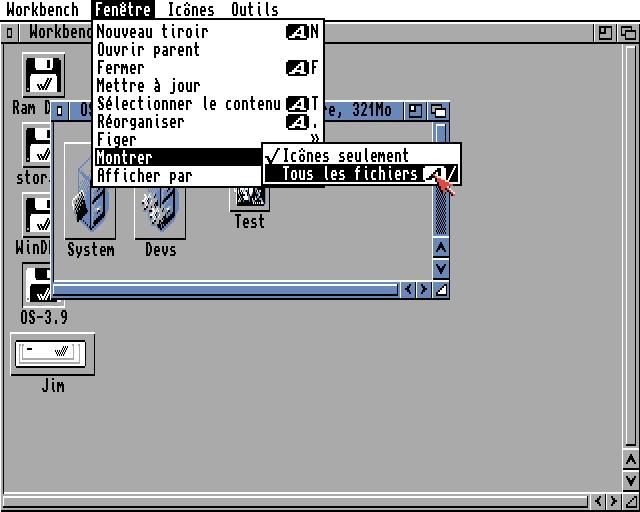

                  Il faut commencer par aller dans  » Fenêtre/Montrer/tous les fichiers « .
                  Et ensuite impérativement glisser  » installer dans le répertoire c puis dans le répertoire  » utilities  »
                  Les fichiers n’apparaissent pas d’origine car ils ne disposent pas d’un fichier .info associé.
                  Parfois l’icône va chercher installer dans c et parfois dans utilities, cela dépend des .info. C’est pour cela que je conseille de le placer dans ces deux répertoires.

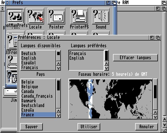

                            3. Il faut ajouter le français lors de l’installation du WB puis aller le sélectionner dans Prefs :

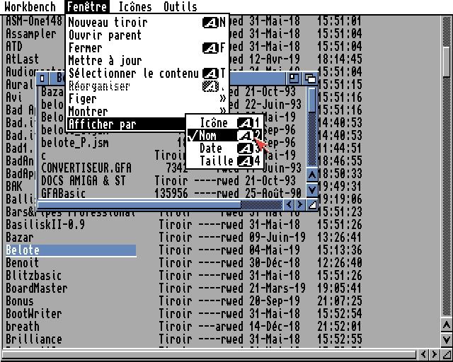

                                Pour ton second souci, essaye de faire un affichage par noms plutôt que par icônes.
                                Attention également à l’option  » afficher tous les fichiers « . Parfois il faut le refaire la manip une fois dans les fenêtres des sous répertoires.

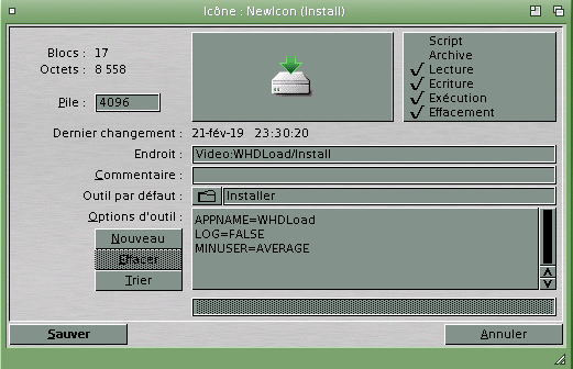

                                    Tu peux prendre une capture d’écran quand tu sélectionnes « Install » et que tu fais bouton droit Information ? (pour voir ce qui est écrit dans l’icone d’install)
                                    Moi j’ai: (sans rien toucher)
                                    C’est bizarre qu’il te demande sys:installer. Pour info SYS: c’est la racine de ta partition ou il y a ton workbench
                                    Et ici il ira chercher « Installer » dans le répertoire ou il y a ce fichier « install » puis partout ou la commande « PATH » de ta startup-sequence pointe. Donc dans le c: , etc …
