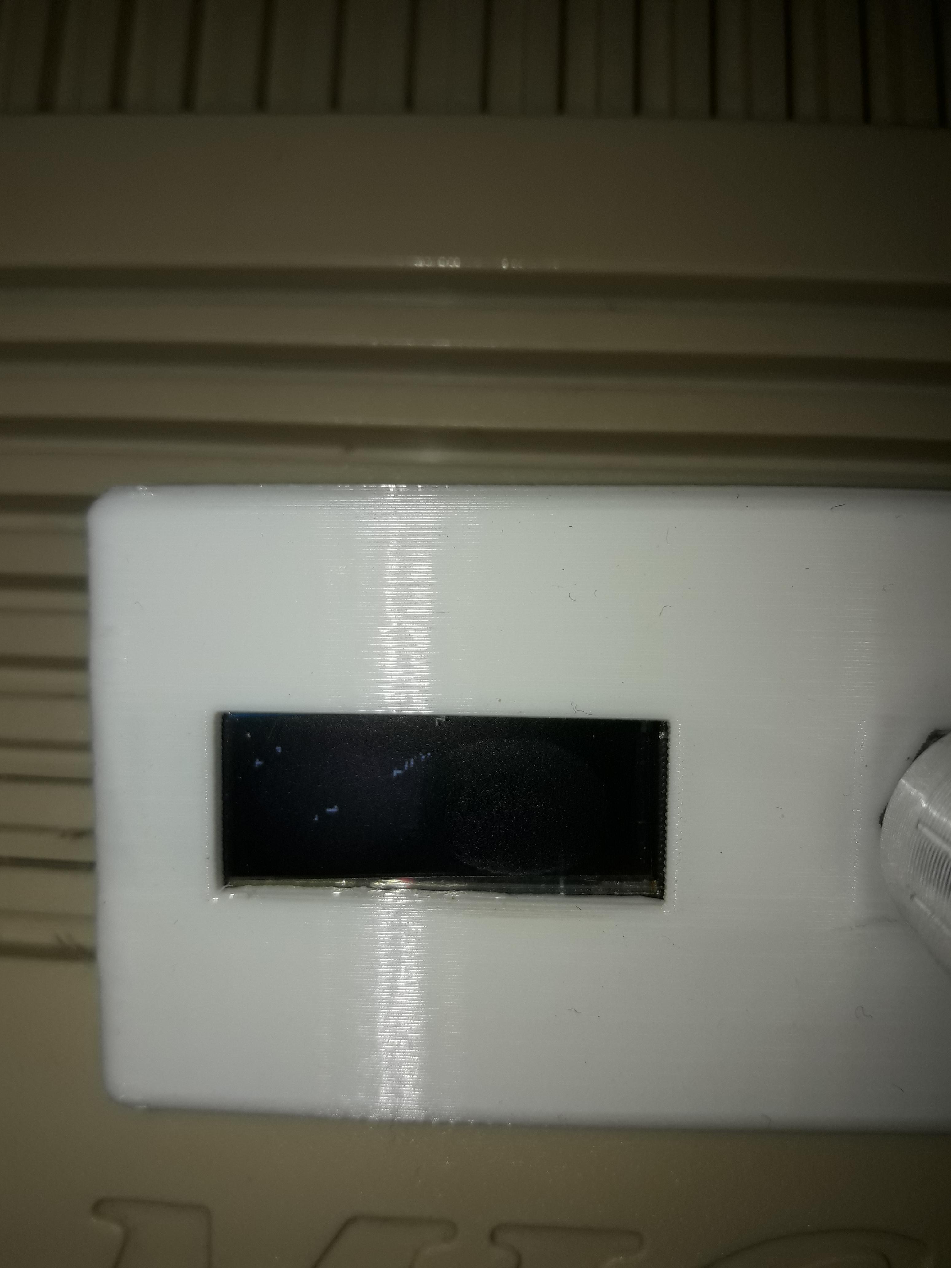

        J ai profité du week end pour tout demonter et reprendre a zero le montage du gotek.
        Ca fonctionne a present tres bien.
        J ai seulement branché l ecran, le buzzer et le bouton reotatif de selection qu une fois le lecteur a jour et seulement pas a pas sans se presser et du coup sans merder…
        J attend le berceau et le petit boitier imprimé en 3d que jai commandé et le remonte le tout.

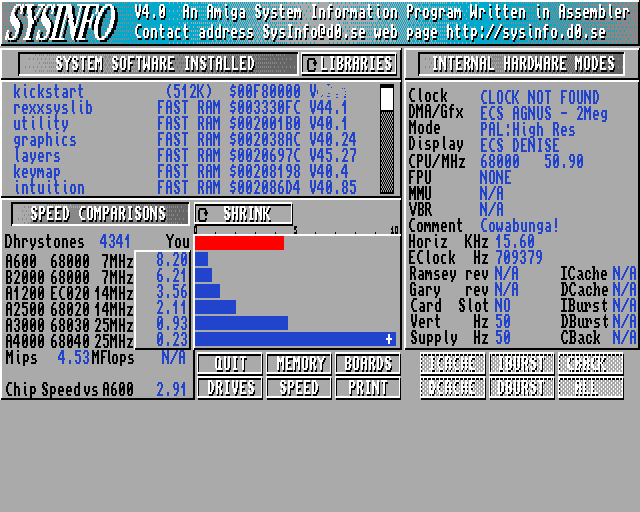

          J avais vu de mon côté la Witcher 508i, elle est inter et si j ai bien compris (rien n est sur su coup), elle remplacerait mon cpu 6800 que je n ai plus. Mais je ne sais pas non plus si elle permet de booter sur la compact flash.
          J’ai la Wicher 500i en stock qui remplace le 68000 d’origine et donc se monte en interne. Le contrôleur ide intégré est compatible A600/A1200 (en clair pas de pilotes additionnels il est reconnu par le système). Port SPI aussi pour les extensions à bas cout. Ca prend de la barette simm72 standard FPM ou EDO. Prévoir de la mémoire rapide sinon la carte aura quelques difficultés pour démarrer. Fournie avec 68HC000/20Mhz clockable jusqu’a 50Mhz mais sans ram pour 144,99€ ici.
          Les perfs parlent d’elles mêmes :-p   :
