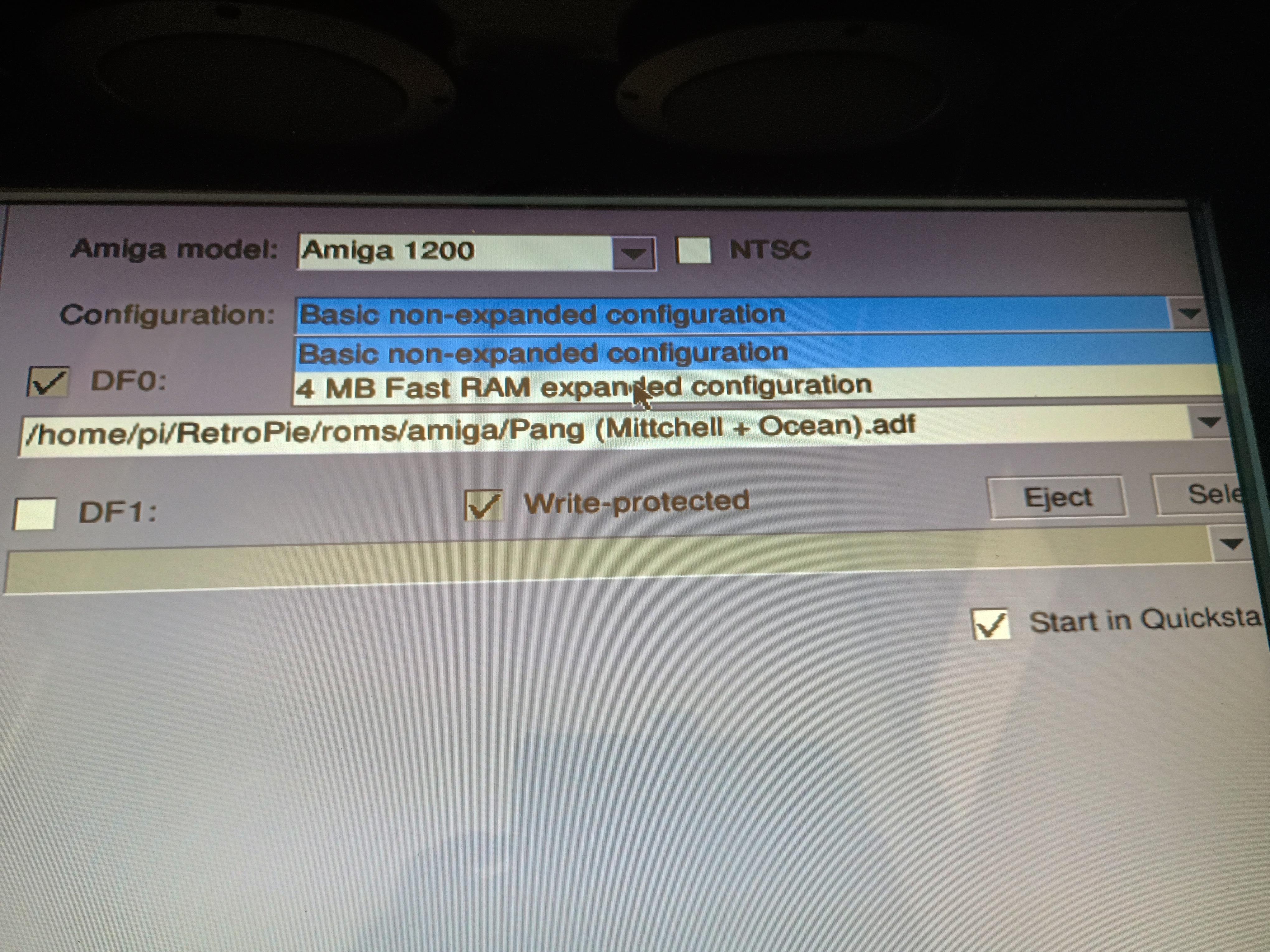

              Merci pour les infos  mais au niveau des 40 rams je ne peux en prendre que 4

                • Messages : 16289
                tu n’as pas d’onglet mémoire comme sur WinUAE ?
                Edit: c’est l’onglet RAM
                https://github.com/BlitterStudio/amiberry/wiki/GUI-RAM
                Pour mettre l’HDF c’est l’onglet Hard Drives / CD
                Et faut l’ajouter en cliquant sur le bouton ADD Hardfile
                https://github.com/BlitterStudio/amiberry/wiki/GUI-HDD

                  Alors, je ne sais pas comment j’ai fait mais ca marche !!! Et ce, grâce à tes conseils.
                  Merci beaucoup et je m’y mets :yahoo:
