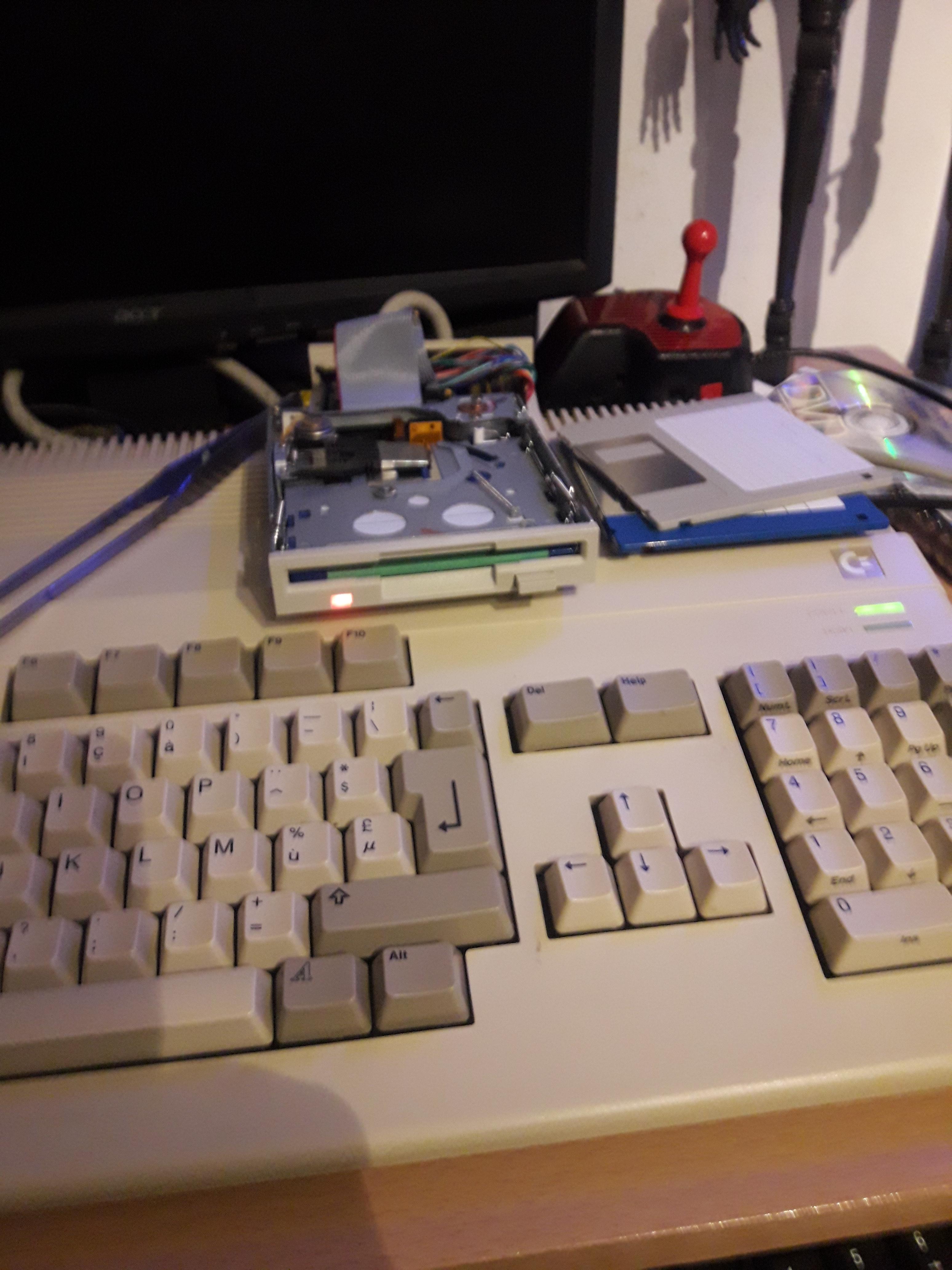

                  Côté lecteur externe et bien ca fonctionne.
                  J ai passé  a la bombe contact les palpeurs protection et insertion  disquette, nettoyé tous les connecteurs ainsi que les têtes de lecture. Une petite soudure douteuse rectifiée et il  est repartie.
                  Amiga 500, WB 1.3.4, Wicher 500i + 8mo,1mo Chip, Gotek FlashFloppy 2.14 + sound-track et lecteur externe AF332C.
                  #79704
                  Seb80
                    • Messages : 81
                    Bon et bien voila le lecteur exter est repartie pour quelques années,  j ai graisser certzines parties comme sur le tuto d halifax. Prochaine etape le gotek…

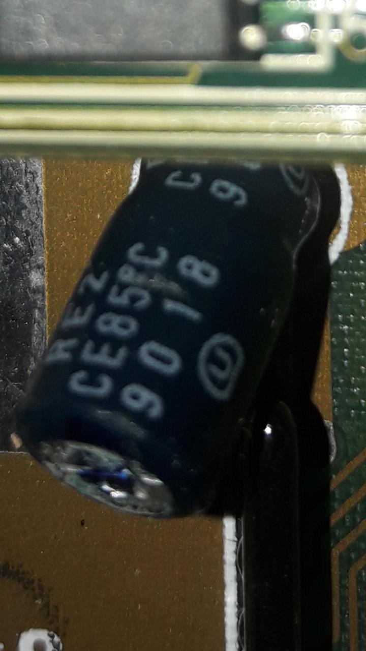

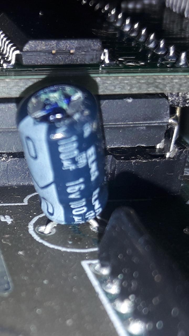

                          J ai vu aussi un condo suspect sur ma cm. Vous en dites quoi ?
                          Je pense qu il est possible que ce soit du marqueur, mais ca fais aussi vert non ?
                          Je me doute qu il est important de remettre le même. J ai trouvé ca :
                          100µF 16V condensateur électrolytique chimique THT 85°C
                          Température de travail: -40…85°C.
                          Courant d’ondulation: 160mA.
                          Diamètre de broche: 0.5mm
                          Dimensions: Ø5x11mm.
                          Durée de vie: 2000h
                          Dissipation factor DF 0.2; Leakage Current 48 uA; Lead Spacing 2mm
                          C est le bon ?
                          #80799
                          Mandrake
                            • Messages : 814
                            condensateurs suspects à changer et les autres avec !
                            Pour rajouter une carte CF en disk dur et de la mémoire non négligeable sur 500 tu as des cartes comme la Classique 520
                            il te faudra aussi les ROM 3.1 ou 3.1.4
