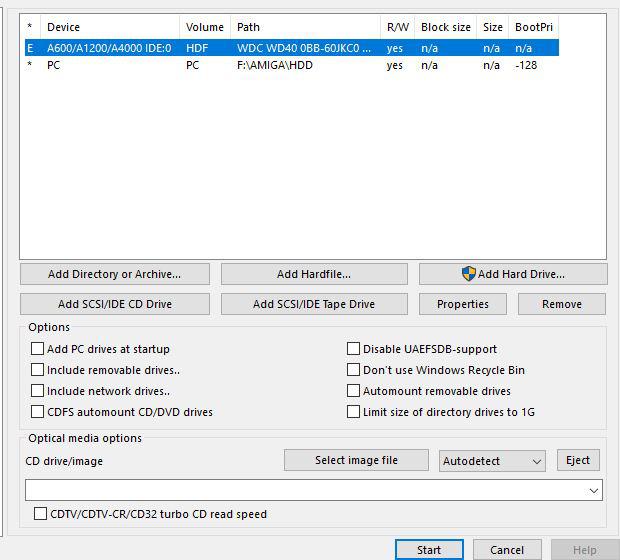

          Peux tu aller dans la config WinUae que tu as utilisée (et sauvegardée j’espère :p), aller dans CD et Hard Drive et me faire un screen stp. Pas besoin de rebrancher le hd sur le PC.

            si je mets mon HD en MASTER, le bios de l’amiga ne le detecte pas.
            je suis obligé de l’avoir en CS pour l’afficher dans le menu. mais toujours en SCSI1.
            voici.
            c’est bien IDE 0
            Francois.

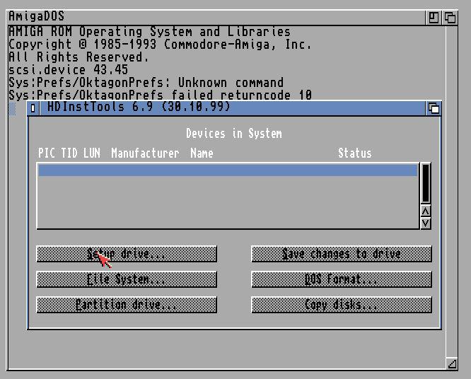

                  Peux tu lancer la disquette install et lancer Hdtoolbox ?
                  La partition Workbench apparait elle ? Les autres devraient être en NDOS.

                  francouai
                    • Messages : 711
                    Je vois bien mon HD.
                    interface SCSI  –  ADDRESS 1  -LUN 0
                    tu veux que je regarde quelque chose de spécifique?
                    je n’ai pas d’autre carte dans mon 4000.

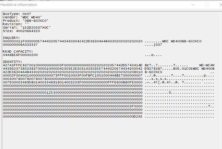

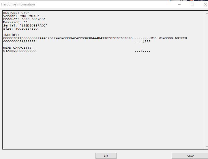

                              #18454
                              francouai
                                • Messages : 711
                                Bon, j’ai du neuf.
                                En montant mon HD, j’ai remarqué que je n’ai aucune valeur RDSK: (………..00000-0000-000xxxxxxxxxx)
                                Deja ca, ca calme un peu! :scratch:
                                Quand je fais une lecture du GEO, j’ai cette valeur:
                                Puis je recommence une lecture GEO quelques secondes apres et j’ai ca:
                                Il y a quelque chose qui cloche… :wacko:
                                Je continue quand même sachant déjà qu’il va y avoir un problème.
                                j’avais raison: :cry:
                                Le disque n’est plus détecté.
                                Je précise que j’avais mis mon HD dans son berceau USB/IDE en position MASTER, il n’est pas détecté par Windows (GESTION DE DISQUE)
                                J’ai donc essayé en C.S, Windows10 le détecte, je fais un coup de HD TUNE, résultat: nickel.
                                Malheureusement, il ne sera plus trouvé par WINUAE.
                                je remets ce P… de disque SANS jumper, résultat, Windows10 et WINUAE le détecte.
                                les screens shots corresponde a mon HD SANS jumper.
                                Mon disque dur a vraiment un coup dans le nez.
                                Peut etre que j’ai joué avec la fonction LOW FORMAT dans Hdtoolbox en cherchant la fonction Formatage?? :negative:
                                Bref, c’est Game Over sans vies infinies pour moi avec ce disque dur 3pcs1/2, je n’en ait pas d’autre.
                                J’ai bien le 2pcs 1/2 mais je n’ai pas d’adaptateur de nappe car le 4000 est en IDE 3pcs 1/2 contrairement aux 600/1200 qui sont d’usine en 2pcs 1/2.
                                j’en ait acheté un sur Ebay, mais il arrivera d’ici 5/7 jours. :cry:
                                Francois.
                                #18458
                                  • Messages : 8050
                                  Ce matin, je reprends a zero l’installation. je le reformate sous windows le meme disque dur. pas contre, si je mets en MASTER ce HD sur mon adaptateur USB/IDE, il n’est pas reconnu par Windows; donc uniquement en C.S ou sans jumper. je laisse le jumper sur C.S
                                  Déja il y a un pb sur le disque si le master n’est reconnu ni sous windows ni sur l’amiga. :unsure:   :scratch: Les pin(s) et le jumper sont ils en bon état ? Quel est le modèle de ton berceau ? Lui même dispose t’il de jumpers ?
                                  Si tu laisses CS, il faut mettre HD IDE (dans WinUae) à 1 pour recréer le fichier geo, le resauvegarder puis partitionner. Mais je crains alors que tu ne puisses alors pas booter sur l’amiga puisque lui va commencer par chercher le 0 (correspondant au Master) avant l’esclave.
