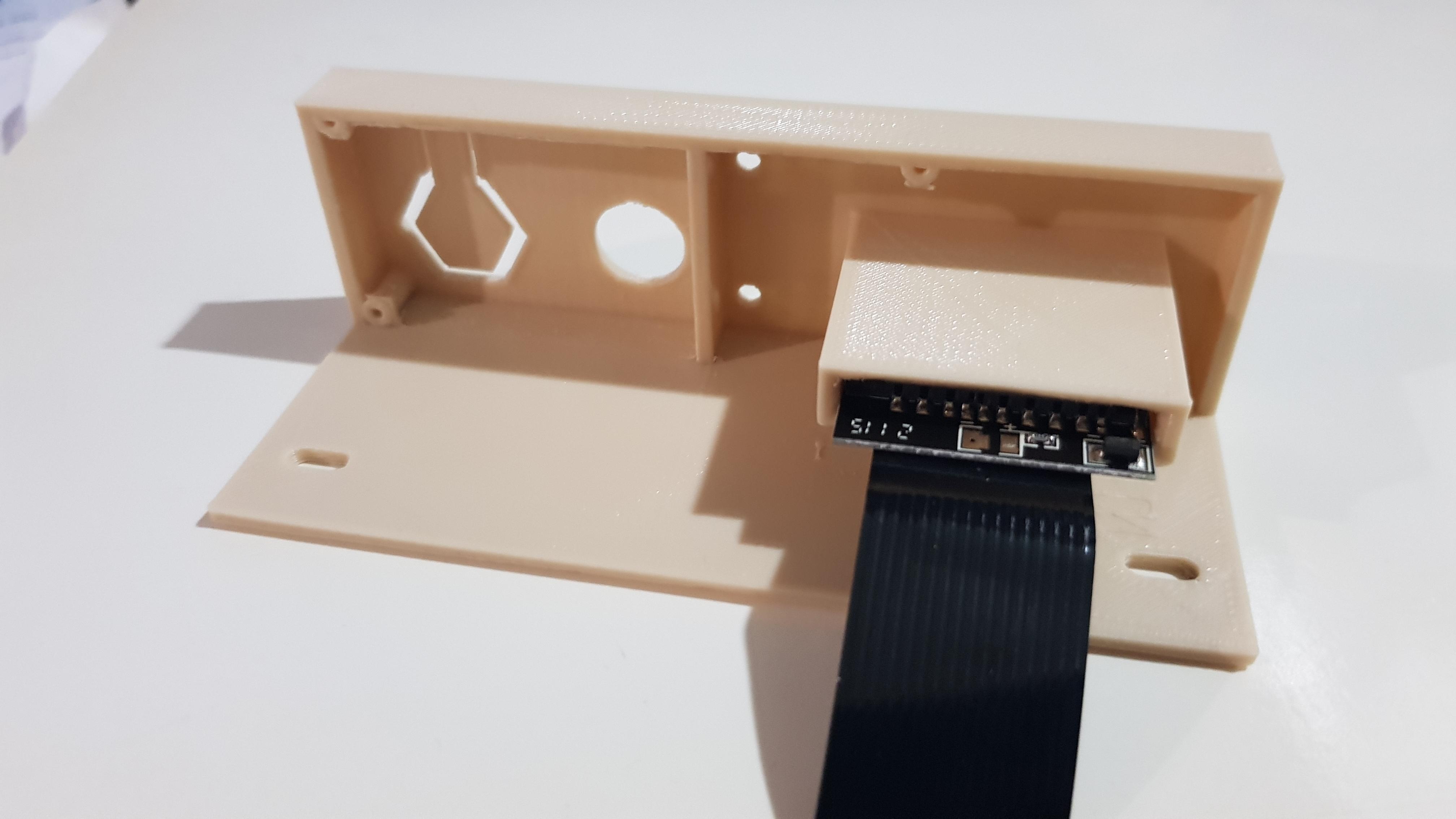

                  J’ai fait l’installation de mon support pour la carte CPU, cela évite qu’elle ne bouge dans le support.
                  Ce qui arrivais car j’ai pas de place pour mon 2000 donc il se balade entre le stockage et la table quand je l’utilise. :-(
                  Et qu’il y a tout de même un gros porte a faut du à l’utilisation du R3B+ et d’un connecteur pour l’éloigner un peut.
                  Si cela intéresse qq’un je peut fournir le fichier SLT (bien que cela ne soit pas compliqué à faire ;-) )
                  En fait se support peut servir aussi pour les autres type de carte du moment qu’elle arrive au niveau du connecteur.

                    Propre et super élégant ce support !
                    Bravo stephbb75 :-)

                      @stephbb75
                      Au moins là, tu es doué ! :yes:
                      On dirait du travail de Pro !!

                                  Alors testé (le support Adapt Pistorm pour Amiga2000).
                                  Fraichement imprimé sur mon artillery Sidewinder et c’est tout simplement PARFAIT.
                                  Un grand merci pour la petite conception vraiment nickel de ce support.
                                  Well done :)
