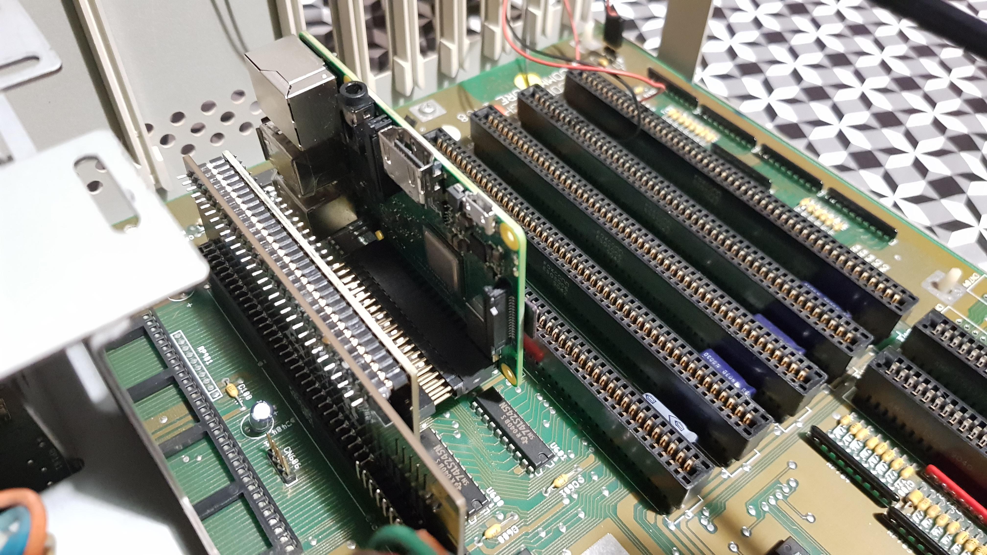

                    Donc, je suis passé à l’installation dans le 2000 d’une carte PiStorm dans le slot CPU.
                    Et c’est un Raspberry Pi 3 b+ qui vas avec (il y a plus de place dans un 2000 que dans un 500) car je l’avais en stock :yahoo:
                    On allume, un peut long car je teste avec la version classique (et que la carte merde un peut depuis un arrêt brutale, scan de la carte SD a chaque démarrage) et la un joli WB 3.2.1 qui s’affiche, 1Mo de chip (celle du 2000) et 128Mo de fast :yahoo:
                    Bien sur voire un 2000 aussi rapide c’est cool :lol:

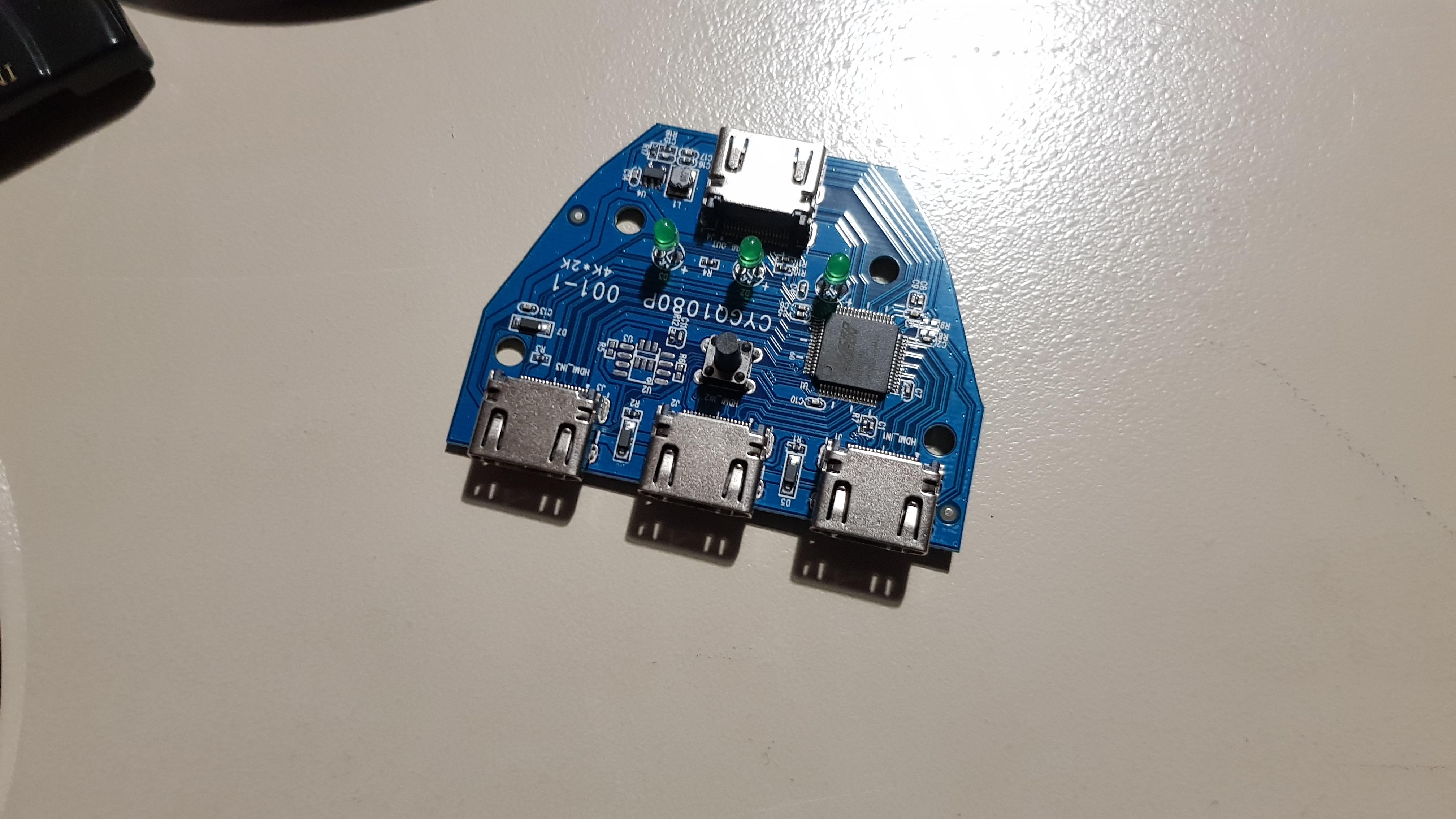

                    Second ajout, un RGBtoHDMI sur le slot vidéo.
                    Avec sa petite nappe …
                    Prochaine étape pas encore fait, ajouter un switch HDMI
                    Bien sur le but est de le mettre dans la machine pour n’avoir qu’une sortie HDMI, donc ouverture de la boite et très bonne surprise :
                    Pas de soudure a faire pour le HDMI de sortie c’est une prise.
                    Il me suffit juste de rallonger l’interrupteur et les 3 LED pour mettre cela en face avant…
                    On auras donc la sortie du Pi + la sortie RGBtoHDMI (bas la 3èmre serviras pas, mais j’ai pas trouvé un truc du genre en 2 entrées !).
                    J’ai plus K commander quelques prise et rallonge plate pour le HDMI, faire une face avant en 3D pour le bouton et les LED du switch et un bouton pour le RGBtoHDMI :good:

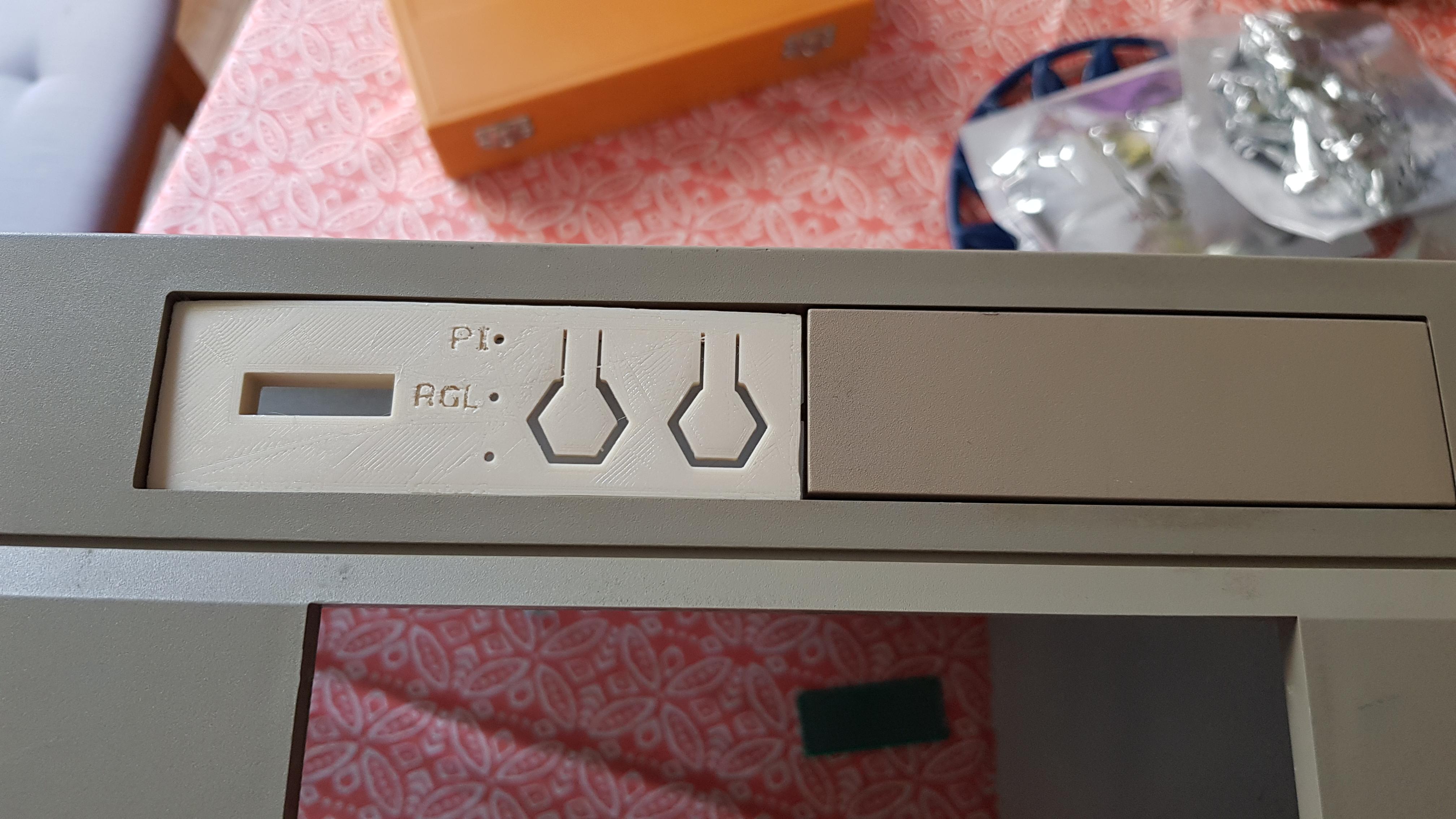

                        Premier jet pour le cache lecteur de disquette.
                        De gauche a droite: Emplacement pour le lecteur de carte SD (relié au PI), trous pour les 3 diodes du switch HDMI, BTN pour le switch HDMI, BTN pour le RGBtoHDMI.
                        Y’a plus qu’a imprimer et mettre une petite plaque et ce qu’il faut dessus….
                        A suivre…

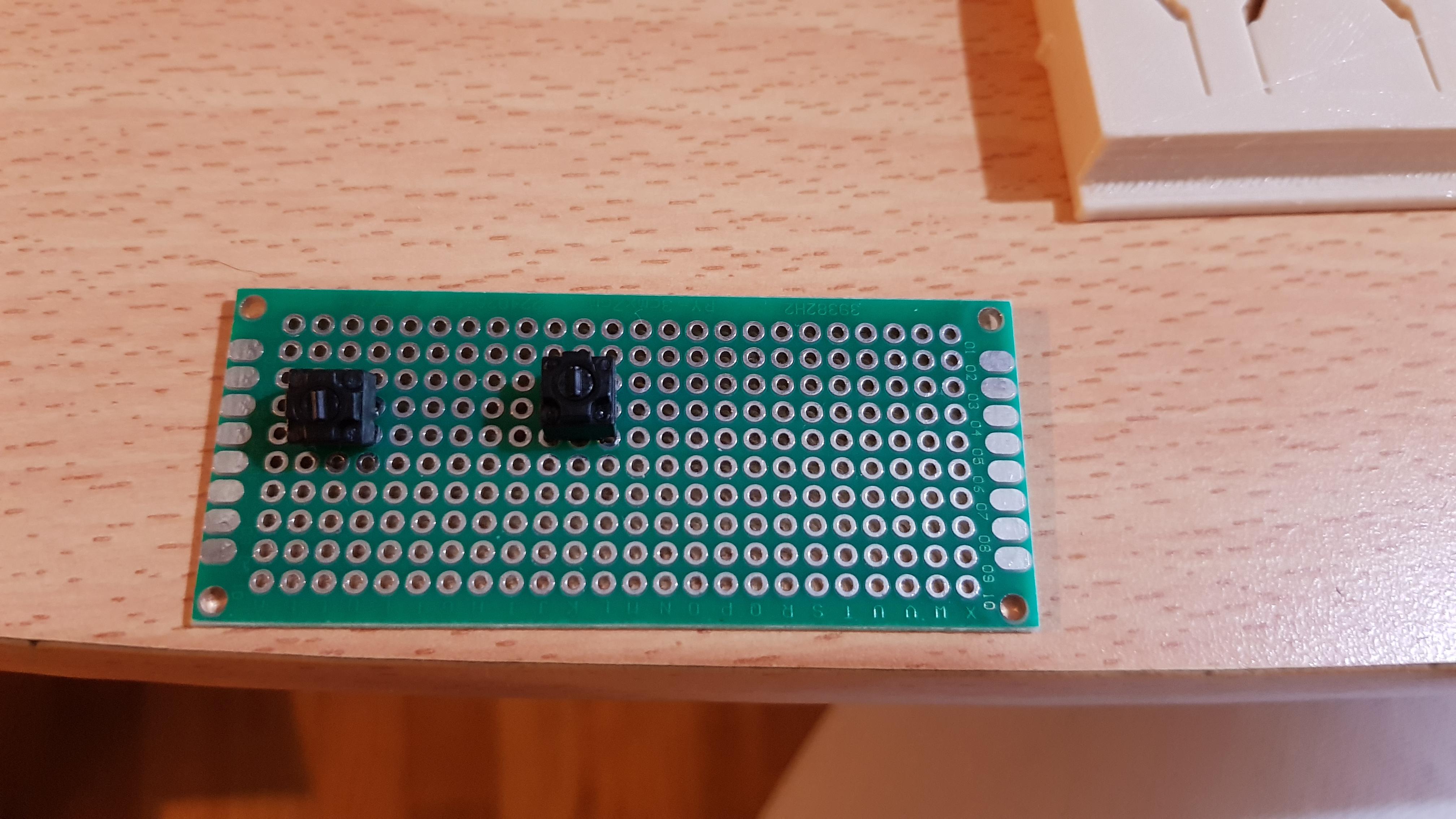

                              Pas trop eu le temps de vraiment continuer, juste trouver une plaque CI de test (celle avec plein de trous partout) pour y mettre 2 inter de bouton de sourie (récup) et LED, il faut bien les positionner pour que cela tombe avec les bouton et trous imprimer, donc un petit ajustage a faire surement sur le modèle 3D, j’espère pouvoir faire cela la semaine qui viens….
                              Et attendre l’arrivé des prises et câble commandé …

                                1er impression d’un proto du cache lecteur pour le 2000 :
                                Bon, un petit problème de décollement du plateau pendant l’impression, mais comme c’est un proto m’en fou :-p
                                Cela donne ça dans le boitier :
                                Bon la couleur est un peut claire, mais j’ai pas d’autre filament…
                                Le texte sort mal je m’y attendais vue la taille ….
                                et ci c’est pas droit c’est du au décollage pendant l’impression et une petite erreur d’ épaisseur des supports de vis (0.2mm en trop !, règle)
                                Avec la plaque :
                                Et le boutons (juste mis comme cela) au bon endroit sur la plaque pour que cela fonctionne quand j’appuie :
                                Il son au même niveau, simplement qu’il ne sont pas soudé donc tienne mal :lol: )
                                Je devrais découper un peut la plaque pour que le truc SD puisse passer…
                                Y’a plus qu’a attendre de recevoir les prises et rallonges HDMI….
                                Je vais aussi rajouter une séparation entre les LED et le bouton, sinon on verras trop la lumière par les boutons….
                                Surement décaler le trou pour la carte SD, et agrandir le texte.
                                Voila …..
                                A suivre ….
