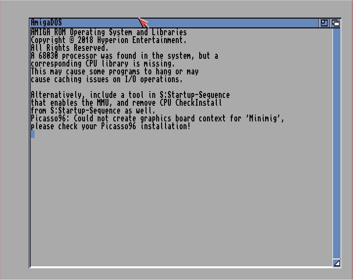

                J’ai testé et tout est OK avec PIV standard.
                Par contre, je suppose que tu obtiens cet écran ( normal pour l’erreur du 030, c’est une installation fraîche :-p   ).
                Tu as bien renommé ton PIV en minimig dans Monitors ?
                Le minimig.card est bien  dans libs et la modif du Tooltype effectuée ?
                Je crois me souvenir qu’il y a deux versions qui circulent pour les drivers Picasso. Une 2.0 et une 2.1 quelque chose.

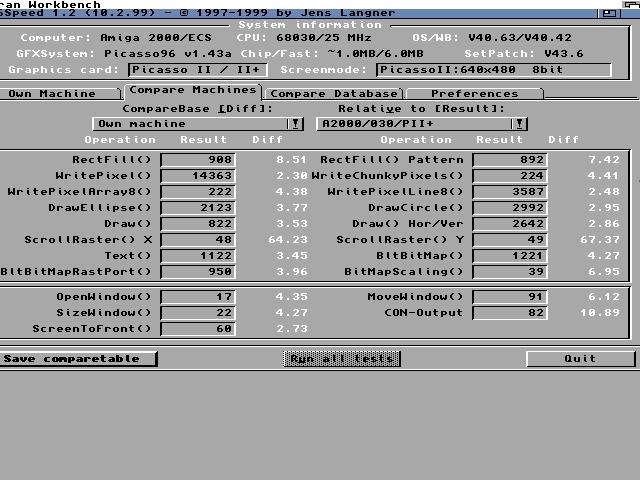

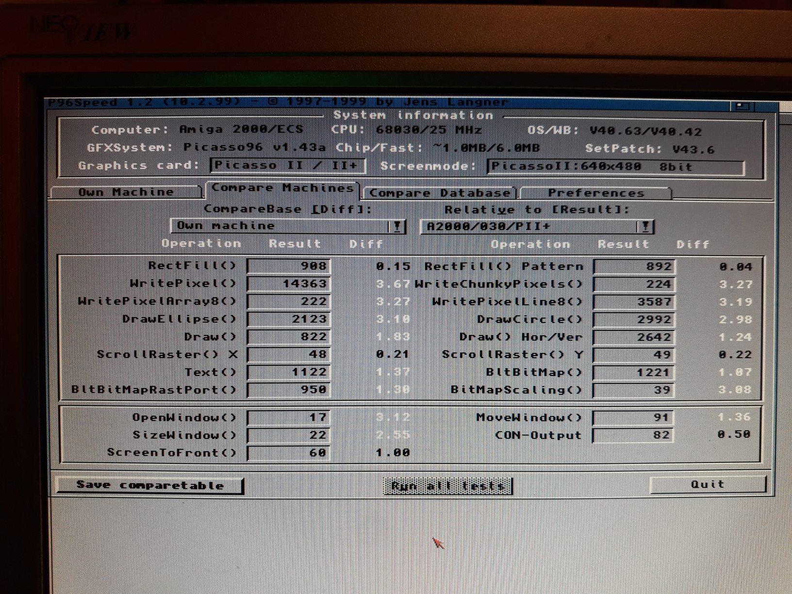

                  #101031
                  Logo
                    • Messages : 258
                    Pour un premier jet, les résultats sont plutôt bons par rapport à un A2000-030+picassoII. Après on peut voir que sur quelques opérations les résultats s’écroulent, notamment sur du remplissage. Probablement que de prochaines améliorations permettront de rectifier un peu le tir, parce que 0,15 fois la vitesse du système de référence, cela me paraît un résultat anormalement faible.

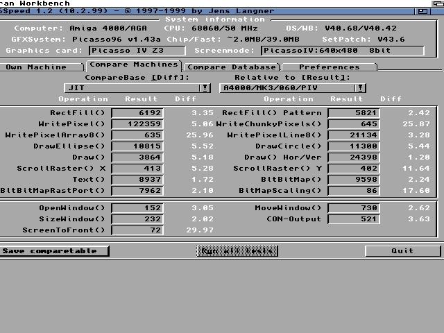

                        #101055
                          • Messages : 8048

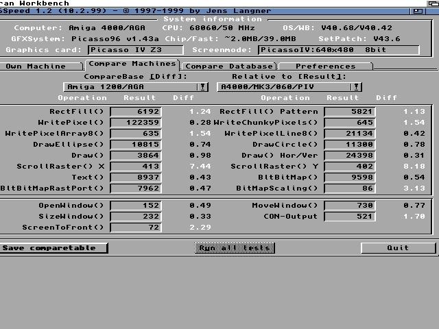

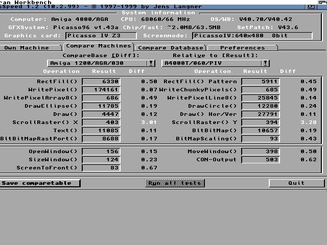

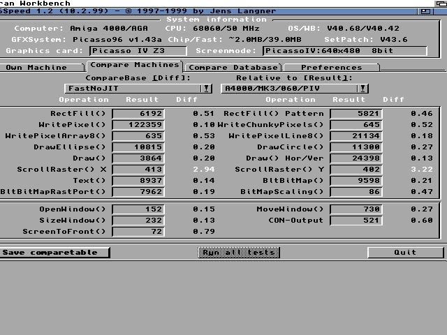

                          De mon coté, j’ai fait des tests en 640*480/256. Mon intérêt est de voir ce qu’il est possible d’avoir en plus lent ( et non pas en plus rapide ) afin de voir si l’on peut obtenir des résultats réalistes par rapport au vrai hard. Si cela va 10* plus vite que le meilleur résultat sur hard ( Stmini ou WinUae, là c’est problématique pour moi parce que le jour où tu retournes sur ta vraie machine RTG, tu pleures :lol: :lol: :lol: ). J’ai donc effectué trois tests :
                          Test 1 : 68030+MMU+Datacahe+ Full cycle :
                          Test 2 : 68030 + CPU fastest :
                          Test 3 : 68030+CPU fastest+JIT :
                          Je reste dubitatif. :scratch: :scratch: :scratch:
                          #101066
                            • Messages : 8048
                            @Zarnal, Je suis repartie de zéro et ça a eu du bon car ça a fonctionné du 1er coup :-) Je suis revenue en 3.1 par contre Je ne sais pas comment interpréter les résultats mais voilà ce que ça donne en 1024×768/ 8bits. Avec le dernier core en date du Mister.
                            Merci. Malheureusement, c’est bien ce que je craignais avec WinUae. Cela part totalement en roue libre ( 030 28Mhz+MMU+FPU+CE ) dans les mêmes conditions que toi pour les scrollrasters entre autres ( 1024*768*256) et pourtant cela ne tourne que sur un core2Duo mobile à 2Ghz :
                            Là, le fpga peut reprendre l’avantage sur ce point. Il faudra que je creuse.
                            Je vais me mettre dans les mêmes conditions qu’un FPGA pour voir ( en virant MMU,FPU et CE ).
                            C’est fait : on a un résultat bien plus cohérent par rapport à la réalité. Dans ce cas, mon 030 est comparé à un A4000/060/PIV. Mon chipset AGA est quant à lui toujours au cycle contrairement au CPU. VSYNC activée.
                            Par contre, le scrollraster s’envole toujours en X et Y. :scratch:
                            Quelqu’un pourrait-il m’expliquer le rôle que cela joue dans un affichage RTG.C’est juste réservé aux défilements ou bien également à un affichage fixe ?
                            Merci.

                                  Il s’agit du « découpage » et du défilement d’une zone rectangulaire à l’écran.
                                  #101161
                                    • Messages : 8048
                                    @Zarnal Il s’agit du « découpage » et du défilement d’une zone rectangulaire à l’écran.
                                    Merci pour cette précision.
