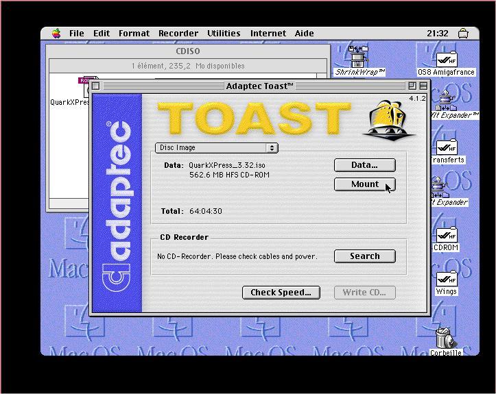

      Utilisation d’un CDROM :
      Alors en principe, si vous avez un lecteur de CD il sera la plupart du temps branché en IDE. Vous n’aurez en conséquence rien à toucher dans le menu SCSI. A vous d’adapter le nom du device au besoin.

                    #143995
                      • Messages : 8110
                      Toast est Ok, tu peux même monter ton ISO sans passer par le CDROM via Winuae.
                      Autre chose : que cela soit sur repository, Garden ou GUI, j’ai l’impression qu’une partie des utilitaires proposés ne sont pas forcément des versions complètes. :unsure:
                      Exemple : j’ai voulu  » m’amuser  » avec un assembleur, résultat :  » Unregistered version « . :lol:   Aucun sérial d’inclus. :-p   Ce n’est pas le seul exemple. :unsure:
                      Note : je suis sous OS8 pour plus de facilités pour les extractions/montages divers mais à la fin, je redescends en système 7.
                      #143998
