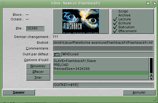

        Je me disais, deux jours pour trouver à comment expliquer pour copier un fichier, cela va pas être simple pour trouver une méthode pour expliquer un tooltype :)
        Donc avec une photo, cela devrait être le plus simple

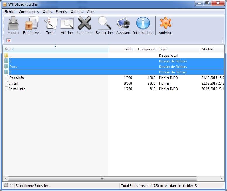

          WinRAR permet bien d’ouvrir les archives .lha il suffit donc de copier les 3 dossiers (en bleu image ci-dessous) dans le dossier WB 3.1 (Windows demandera si on veut fusionner ces dossiers répondre oui)

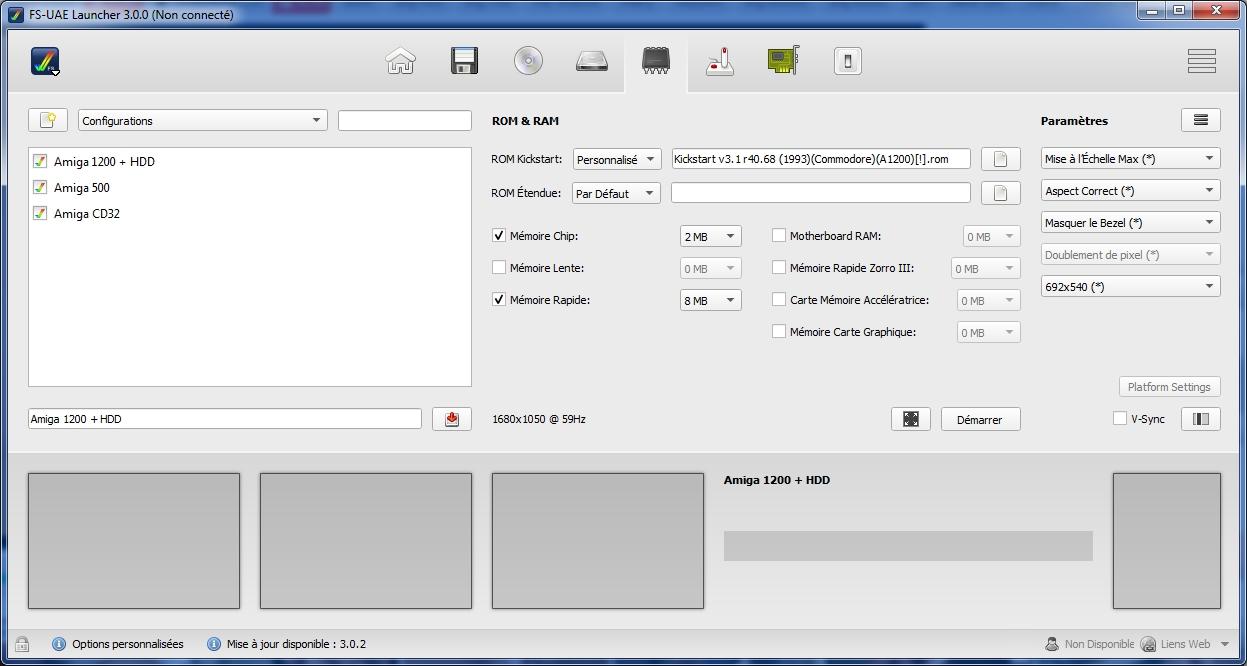

          3. Configuration de la ROM & de la RAM selon cette image:

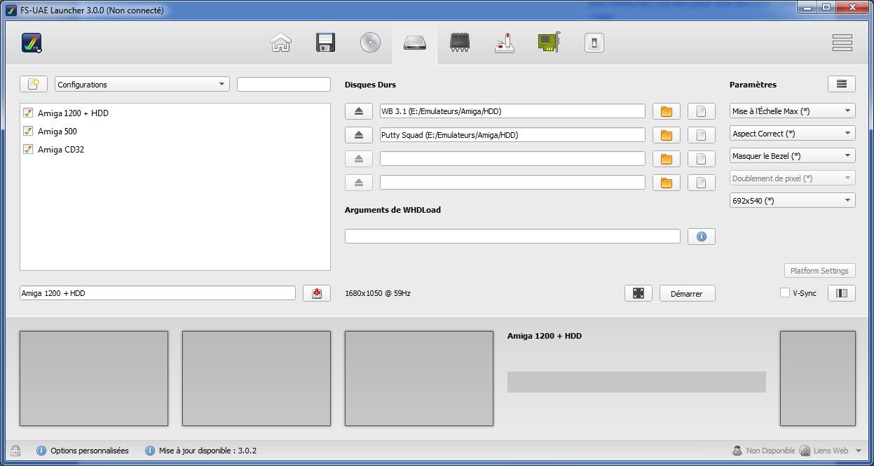

          4. Montage du jeu auquel on souhaite jouer (second disque dur) également sous la forme d’un répertoire comme ceci:

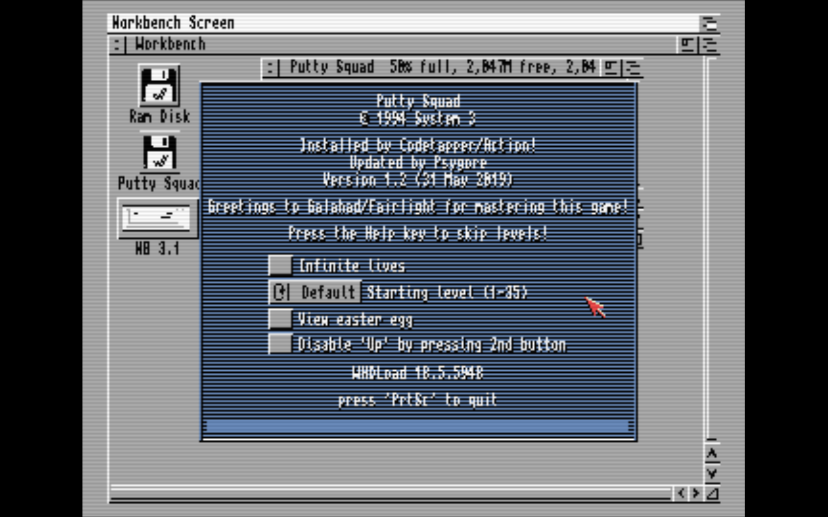

          5. Lancement de l’émulateur ouverture de la disquette du jeu puis double-clic sur l’icône du jeu (ici Putty Squad) & enjoy :good:
