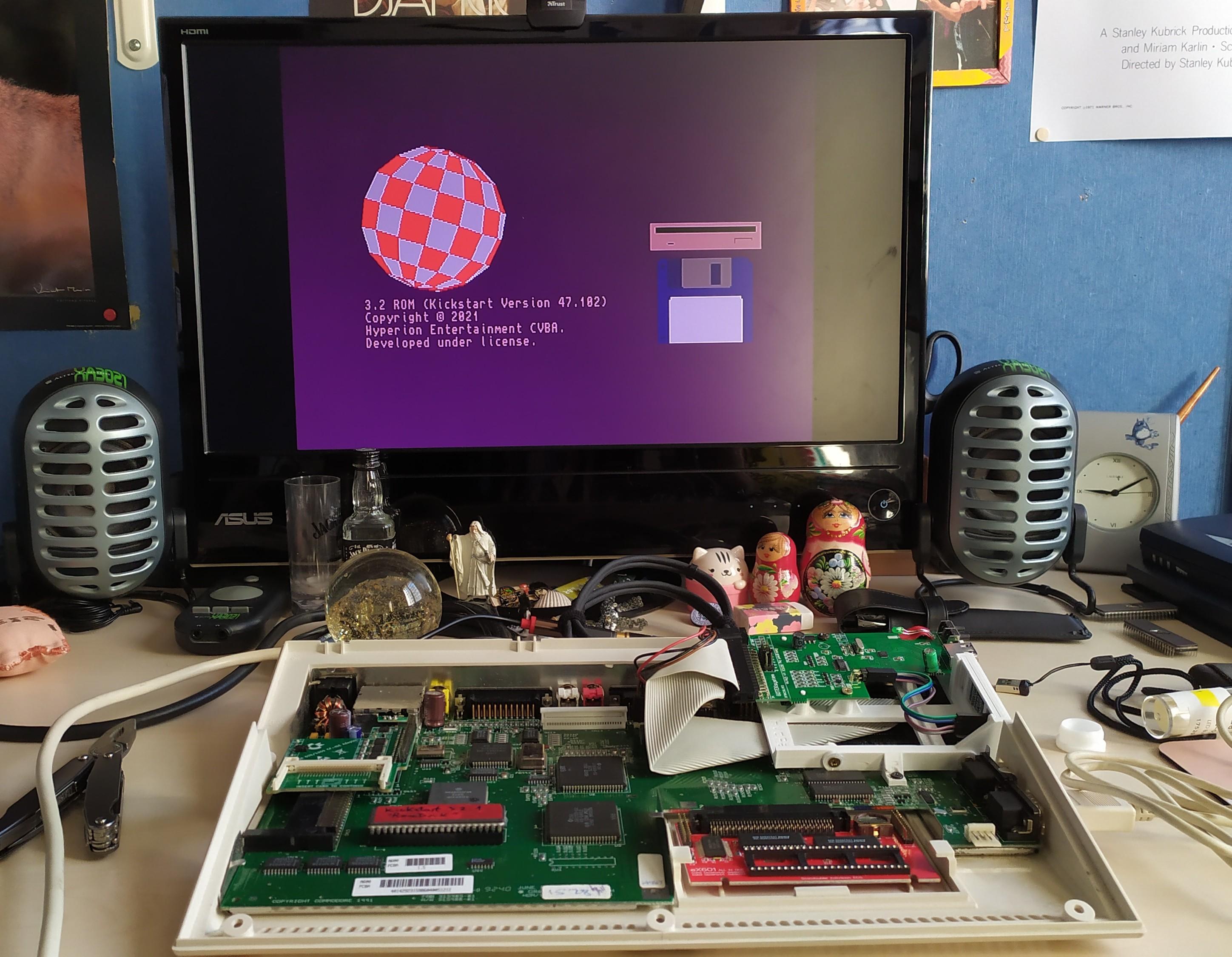

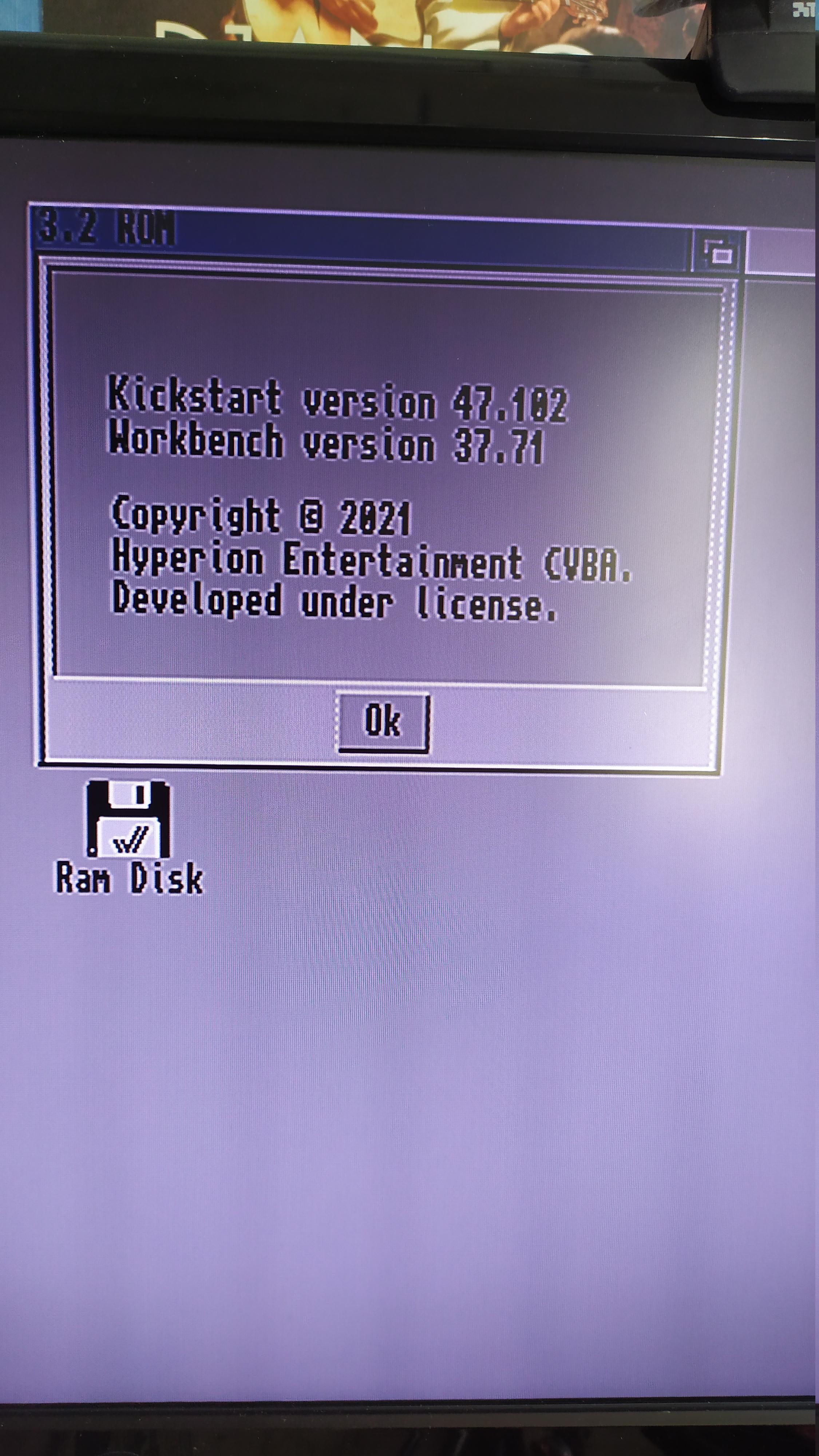

          Sinon j’ai avancé sur le reste  histoire de m’occuper, à savoir , flashage et installation de ma rom custom 1 mo, j’ai aussi pas mal travaillé sur le GOTEK car il manquait des trous des vis de fixation des rondelles pour fixer la partie qui vient ce visser sur la carte mère :
          prochaine étape modification de l’alimentation

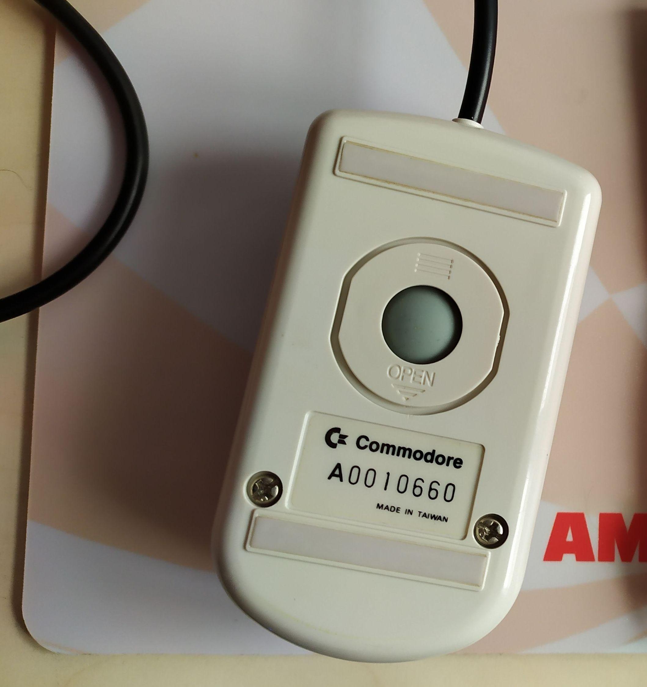

                                Réception du jour :
                                Du coup pour fêter ça j’en ai profité pour changer le câble de ma souris
                                ça fonctionne nickel, merci pour l’astuce de la rallonge @stephbb75
                                Par contre pas trouvé le brochage du connecteur sur le net, du coup j’ai dut tout tester au multimètre.
                                si ça intéresse quelqu’un je peux faire un tuto
