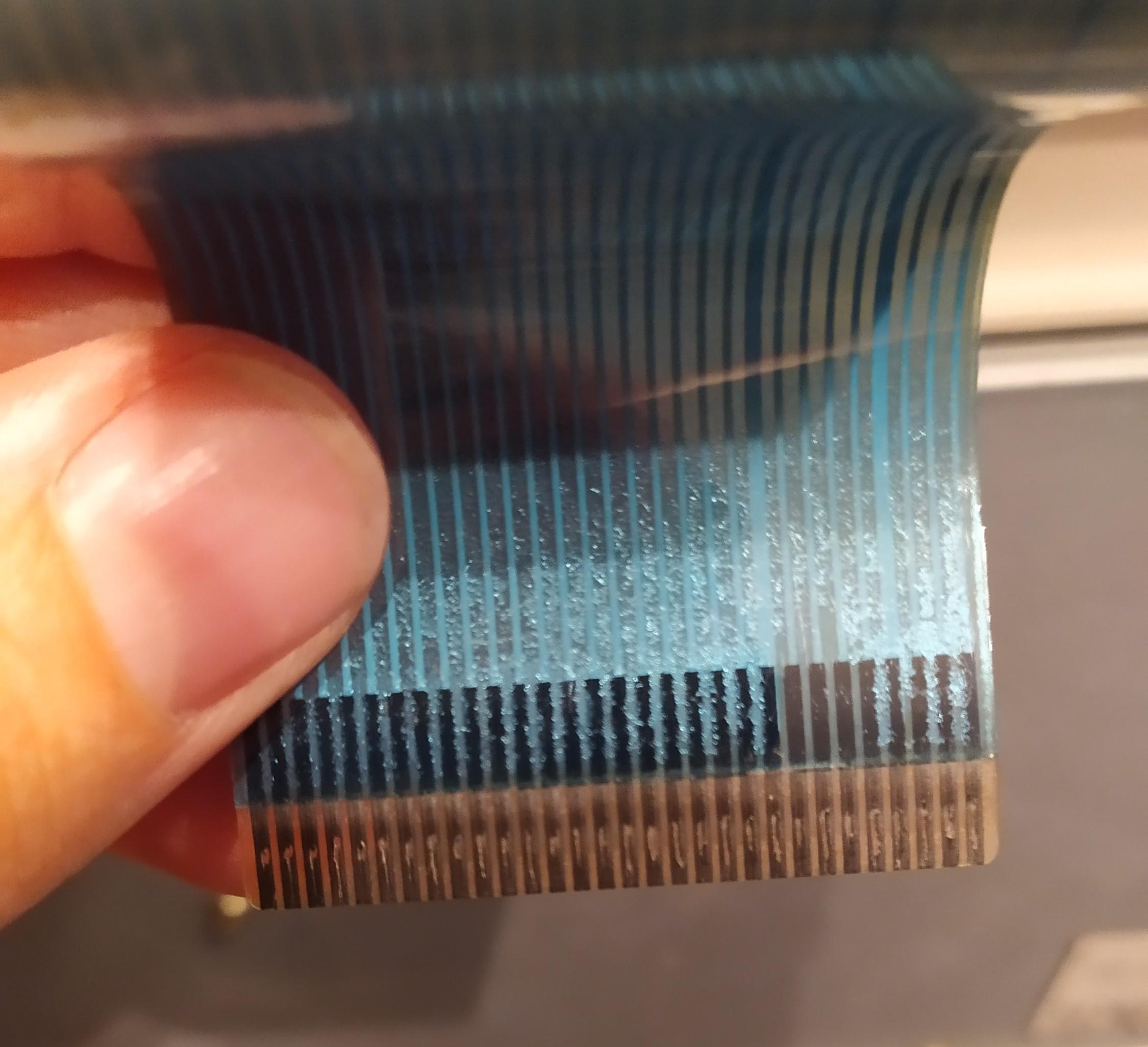

                              Bon je viens de recevoir mon GOTEK et heureusement que je l’ai car j’ai un gros soucis.
                              Lors de l’installation du Workbench 2.05 j’avais eu des soucis de touches de clavier qui ne fonctionnaient plus. j’avais ça sur le compte du fait que je n’avais pas bien rebranché la nappe de clavier.
                              Mais ce soir après avoir installé le GOTEK j’avais quasi la moitié des touches du clavier non fonctionnelles, en débranchant et rebranchant le clavier j’arrivais à récupérer certaines touches mais j’en perdait d’autres.
                              Du coup le GOTEK étant dans la machine j’ai démarré sur l’adf d’amiga test kit et pour tester les CIA.
                              mais je ne suis pas un spécialiste : vous confirmer que c’est dans l’écran des timers test qu’on voit si il y a un soucis : (l‘image ci-dessous est une image trouvée sur le net pas une photo de mon écran)
                              Tout étant à Ok je me suis dis que les contacts du connecteur clavier devait être oxydés et j’ai donc passé un coup d’alcool dessus, pour m’apercevoir trop tard que je venais de faire une grosse connerie (les connecteurs sont en fait une sorte de graphite contact comme dans les boutons de manettes et pas des connecteurs cuivre comme dans pas mal de nappes de ce type) :wacko:
                              Du coup j’ai perdu la quasi totalité des touches.
                              Vous pensez que c’est les contacts qui sont abîmés et que commander une membrane neuve réglerait le problème ?
                              voilà la gueule de ma nappe après « nettoyage » :
                              c’est bien une membrane bleu qu’il faut que je commande ?
                              #150393
                                • Messages : 1410
                                Pas cool. Je ne peux pas t’aider mais je suis solidaire de tes soucis. Je me dis que j’ai eu de la chance avec mes machines…
                                #150394
                                  • Level 13
                                  • Messages : 1822
                                  Salut @80’$_Barbar1an
                                  (pure, pouvez pas trouver des pseudo plus simple à saisir !!! :whistle: )
                                  Pour ton problème de nappe, tu peut refaire les contactes avec une colle conductrice ou (mais la je ne sais plus le nom !) un produit fait pour.
                                  J’ai déjà réparé pas mal de nappe souple avec cette technique, mais il faut être précautionneux et prendre son temps pour le faire.
                                  Il existe aussi des bandes de cuivre (?) collante, jamais utilisé cette technique mais cela existe.
                                  #150396
                                  80’$_Barbar1an
                                    • Messages : 143
                                    @demether merci pour ton message
                                    @stephbb75 : si tu veux me citer dans un message c’est @Orlok qu’il faut utiliser :lol:
                                    Vu la tête du connecteur tu confirmes qu’il y a de grandes chances que ce soit lui le fautif ?
                                    Je pense commander une membrane neuve et essayer de réparer celle là dans un second temps (ça me ferra une membrane de sauvetage au cas où)
                                    c’est bien une bleu ? histoire que je ne commande pas la mauvaise ? (je préfère poser la question des fois que le bleu chez commodore soit pas bleu :-p )
