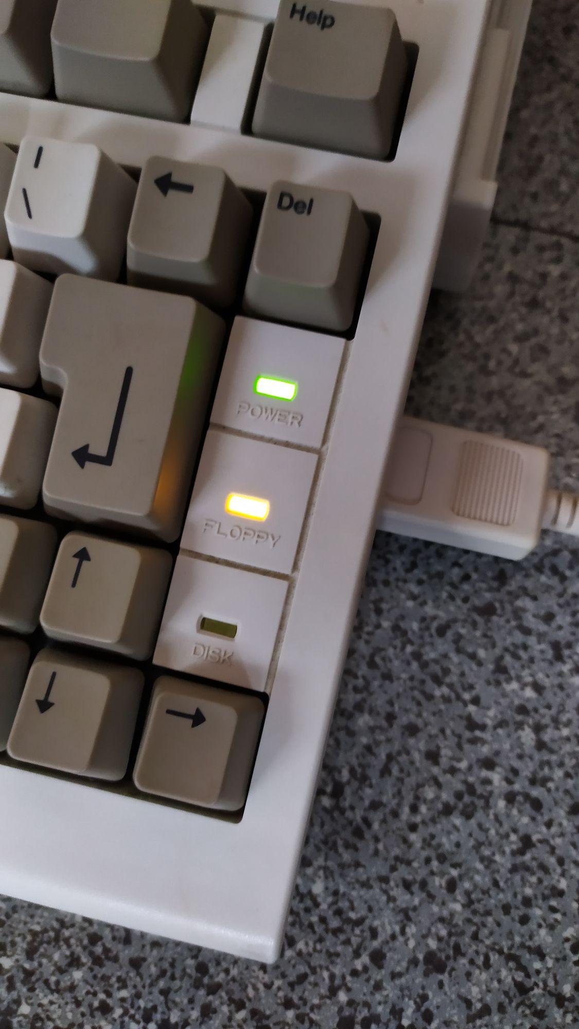

      – machine à démonter pour voir l’état de la carte mère et envoi chez Halifax pour recapage
      – les led power et floppy ne fonctionnent plus (la led disk à l’air de fonctionner mais vu qu’il n’y a pas de DD pas pu vérifié, il me semble l’avoir vu clignoté au démarrage)

            Pour tes soucis de leds le faisceau est probablement abimé, c’est un classique sur le 600 vu le peu de longueur de câble c’est arraché au premier démontage un peu maladroit.

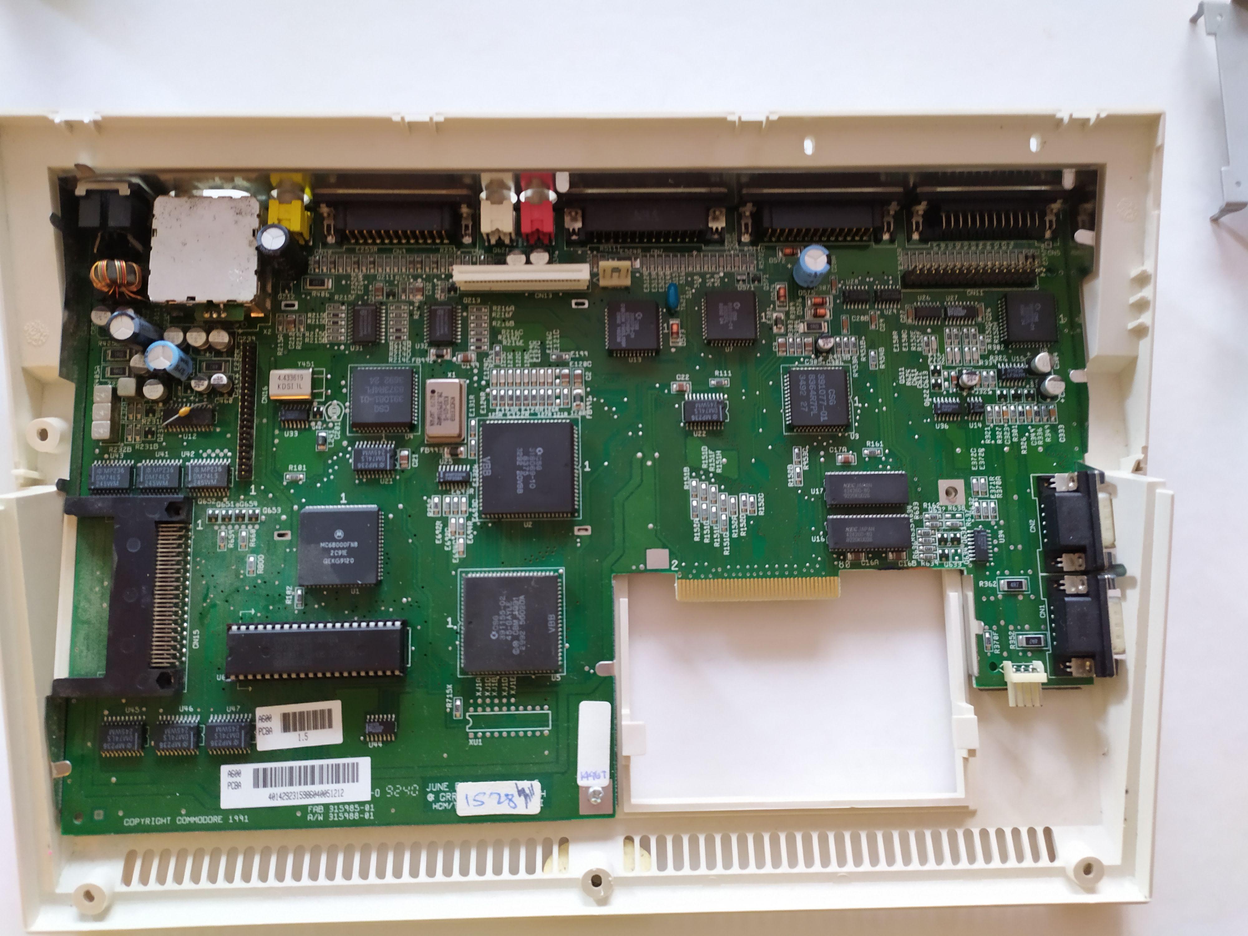

                  Bon des nouvelles de la bête après un démontage en règle et des tests plus poussés.
                  J’espère que je n’ai pas fais une connerie en achetant ce a600, le pourquoi du comment à la fin de ce post.
                  Une petite photo de la carte mère qui est assez propre pas trop de trace d’oxydations prononcées :
                  Bonne nouvelle le problème des leds est réglé, c’est juste le connecteur qui n’était pas branché :

                        Par contre sur la photo de la carte, il y  a un truc qui me gène, quelque chose a du couler dans l’amiga, il y a une trace blanche du coté du port PCMCIA, et même sur le CPU 68000 !!!!
                        Que les condo n’est pas coulé ne veut pas dire qu’il ne sont pas HS et les problèmes que tu as peuvent venir de la.

                          Par contre sur la photo de la carte, il y a un truc qui me gène, quelque chose a du couler dans l’Amiga, il y a une trace blanche du coté du port PCMCIA, et même sur le CPU 68000 !!!!
                          Ça ne pourrait pas être un peu de poussière, ça y ressemble ?

                            Les traces blanches côté CPU et PCMCIA ont juste l’air d’être de la poussière, mais à vérifier.
                            Ton 600 est-il reccapé ?  Le cas échéant c’est hyper important de le faire, le 600 est le plus concerné de la gamme par les problèmes de coulures de condensateurs. Pour information sur le 600, souvent, ça ne se voit même pas, et pourtant les pistes ont déjà commencé à être oxydées ou coupées sous les condos.
