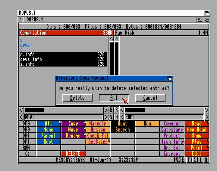

Au final, les choses devraient se présenter comme sur l’image ci dessous. Selectionnez ensuite l’ensemble des fichiers  » .info  » puis effacez les à l’aide du bouton  » Delete « . Ces fichiers icones sont inutiles ici et prennent de la place pour rien.
Confirmez l’effacement en cliquant sur  » All « .

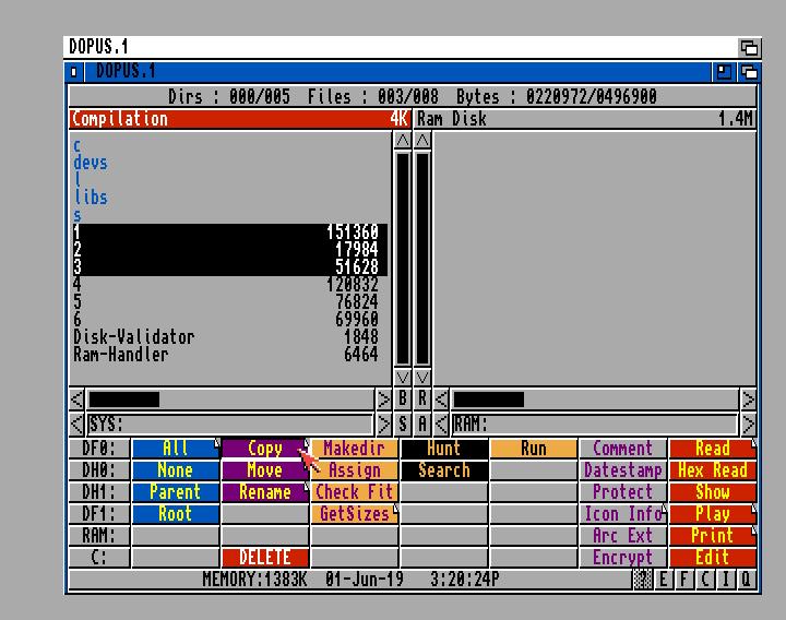

Lancez Directory Opus en appuyant sur F1.
Commencez à sélectionner les premiers éléments qui composeront votre compilation en ayant bien pris soin d’insérer la disquette où votre/vos premiers programmes se trouvent. Ici je ne me suis pas embêté, j’ai utilisé celle du tuto. Effectuez le passage en RAM en cliquant sur le bouton  » Copy « .
La copie débute.

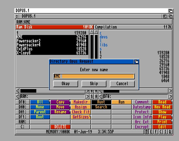

Dès que vos copies seront faites, je vous conseille fortement de renommer (de 1 à xx) vos exécutables avant de les passer sur la disquette de destination afin d’avoir plus de clarté. Comme d’habitude ceci est optionnel mais s’avérera bien plus pratique pour la réalisation de la seconde partie du tutoriel.
Sélectionnez l’ensemble de vos fichiers présents en RAM pour les mettre en surbrillance. Cliquez sur le bouton  » Rename « .
Dans cette nouvelle fenêtre, sous  » As « , renommez votre premier fichier (ou bien l’élément qui sera en première position sur votre menu) en  » 1 « .
Poursuivez. Second élément figurant sur votre menu en 2 et ainsi de suite jusqu’au dernier.
Après cela, cliquez sur l’ensemble de vos fichiers copiés en RAM puis cliquez sur  » Copy « .
Les fichiers sont transférés sur la disquette.

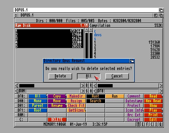

Si vous n’avez pas assez de RAM pour tout faire en une fois, n’oubliez pas d’en effacer le contenu à l’aide du bouton  » Delete  » avant de poursuivre vos copies.

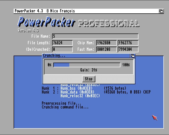

Lancez Powerpacker en appuyant sur F6 (F4 si vous avez un kickstart 1.3). Dans le menu  » Prefs/Decrunch Color  » choississez  » None « . Ceci est purement une option cosmétique.

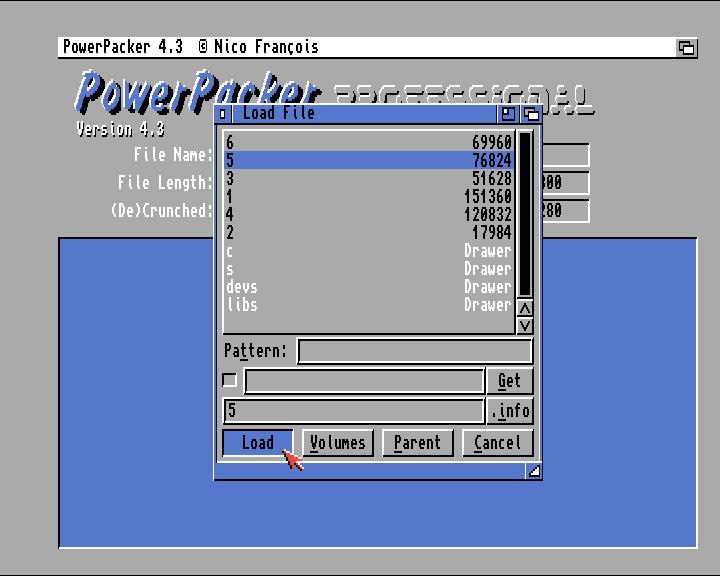

Quel hasard, j’ai remarqué que X-copy (nommé 5 sur la disquette) n’était pas compressé. Remédions à cela juste pour la démonstration.
Dans  le menu » Project « , allez sur  » Load File « .
Sélectionnez votre fichier puis je clique sur le bouton  » Load « .
Powerpacker mouline.
Au final j’ai gagné 16%. Les résultats sont variables selon le programme que vous compressez.
Il ne reste plus qu’à sauvegarder à l’aide du menu  » Project/Save ou Save To « .

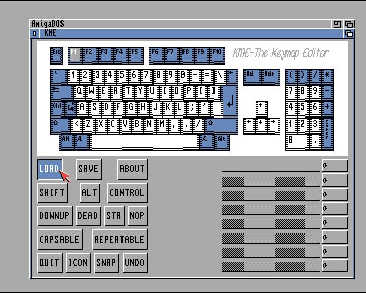

Maintenant, pour terminer, nous allons attribuer les touches correspondantes à nos programmes/jeux/intros choisis. Il existe plusieurs utilitaires qui accomplissent cette tâche à merveille. J’ai pour ma part porté mon choix sur KME. Setkey est également populaire mais beaucoup plus ancien.
Les dispositions de claviers se trouvent systématiquement dans le répertoire devs/keymaps. Ils sont chargés à l’aide de la commande SetKeyboard qui va automatiquement les chercher où de droit.
Je vais juste aller à l’essentiel. Ceci n’étant pas un tuto sur KME. :P
J’ai utilisé les touches F1 à F6 dans cet exemple pour correspondre au menu. Libre à vous d’en décider autrement.
J’ai inclus un clavier français de base. Nous allons donc commencer par le charger.
Lancez KME puis cliquez sur le bouton Load.
Allez dans devs/Keymaps, cliquez sur le fichier  » f  » puis sur  » Ok « .
Ne vous occupez pas des options activées ou non. Cliquez sur F1.
Attention : une fois votre ligne rentrée n’appuyez surtout jamais sur  » Entrée « , cliquez  directement sur F2,F3,F4,F5 et F6 dans l’interface.
Alors c’est là qu’il va falloir faire très attention. Ne vous souciez pas des symboles qui apparaissent. N’y touchez surtout pas. La commande va devoir être rentrée juste après ces derniers. Dans mon menu, F1 correspondant à Directory Opus nommé 1 sur ma disquette. Nous aurons donc :
1\r  —> 1 est votre exécutable auquel il faut ajouter juste à coté \r  ( qui correspond au code la touche  » Entrée  » ) afin que votre programme puisse se lancer directement.
Là, pour F6 (sur mon menu) qui correspond à Powerpacker (nommé 6 sur ma compilation) la syntaxe sera donc après les symboles :
6\r
Lorsque l’ensemble de vos attributions de touches sont faites suivant vos préférences, veuillez cliquez sur le bouton  » Save « .
Insérez la disquette destinée à votre propre compilation et sauvegardez le clavier en tant que  » f  » dans Devs/Keymaps.

      La copie débute.
      Insérez la deuxième disquette (ici le Zarnal Boot Disk) pour en récupérer les éléments souhaités. Et ainsi de suite…
      Pour la fenêtre de gauche, cliquez sur le bouton  » RAM: « . Insérez la disquette que nous sommes en train de préparer. Un requester apparait. Allez sur  » Right Windows « .
      Si tout s’est bien passé, vous devriez avoir ceci à l’écran
      Renommer ses fichiers.

      Gagner de l’espace sur sa disquette en compressant.
      La problématique majeure avec une disquette est son faible espace de stockage disponible. Heureusement, des programmes existent afin de réduire le volume de vos fichiers exécutables quels qu’ils soient. Nous allons donc ici utiliser Powerpacker, l’un des compresseurs les plus connus. Tout comme KME, je vais juste aller à l’essentiel car ceci n’est pas un tutoriel  concernant Powerpacker. A un détail près les options resteront celles par défaut.Si l’un de vos éléments refuse de se compresser ou bien que vous obtenez une erreur, la plupart du temps la cause est le fait que votre programme est déja compréssé. Cette précision étant apportée, nous allons pouvoir débuter.
      Note : Powerpacker 4 est incompatible avec la rom 1.3. J’ai ajouté une version plus ancienne destinée tout particulièrement à ce Kickstart. Le protocole est le même qu’avec la version 4 puisque les menus sont quasiment identiques. Il y a cependant une contrainte : bien que la commande PPLoadseg soit parfaitement compatible avec cette rom, la version 2.3b du programme ne permet pas de compresser les librairies. En gros vous pouvez lire les librairies compressées à l’aide de PPLoadseg mais impossible d’en créer depuis Powerpacker 2.3b.

      Redéfinition des touches.
      6\r
