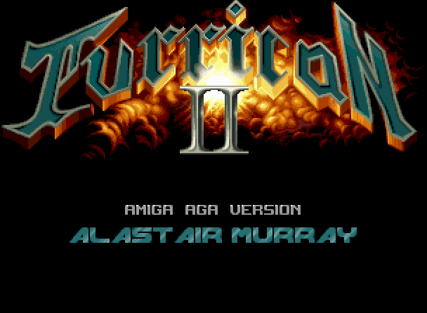

Décidément, cette fin d’année 2022 aura été bien prolifique pour l’Amiga. Après la démo de Batman Rises sortie sur A500, nous avons eu le droit à la cerise sur le gâteau représentée par la sortie de Turrican 2 AGA sur Amiga 1200. Il s’agit du portage de la version PC sortie et que dire d’autre si ce n’est que c’est techniquement bluffant.
Je vous propose donc en exclusivité l’interview de son créateur : Muzza qui a gentiment accepté de se prêter au jeu des questions.
