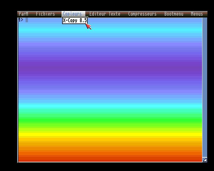

WbCopper
WbCopper permet d’obtenir un joli dégradé à l’intérieur de votre fenêtre Cli tout en rendant les bordures noires. La fenêtre Amigados est conservée.
Syntaxe :
Wbcopper
Eighty
Eighty pour sa part fait complètement disparaitre la fenêtre CLI.
Syntaxe :
Eighty on ou off.
Si le >1 rescapé vous embête, vous pouvez lui faire sa fête avec un  » Prompt «  »  » à l’ancienne.
Colors
Colors quant à lui applique un dégradé sur votre texte. Préférez un fond noir sur blanc pour le system-configuration. Ce dernier se crée à l’aide des préférences du Workbench (voir annexe).
Syntaxe :
Colors ou Colors x (x entre 0 et 2).
Si vous souhaitez le désactiver, tapez  » colors 2  »
Amusons nous maintenant à le combiner avec  » Eighty  » vu juste au dessus pour voir ce que cela donne. Bon, on aime ou on aime pas. Le gris n’est pas forcément le fond le plus adapté. :D
Waaahou… Si ce n’est pas du bling bling ça, j’en perds mon latin. :D
Vraiment pas terrible sous WB…
C’est tout de suite mieux sur fond noir/écriture blanche et sans bordure ( j’ai oublié le prompt «  » sur l’image :D ).

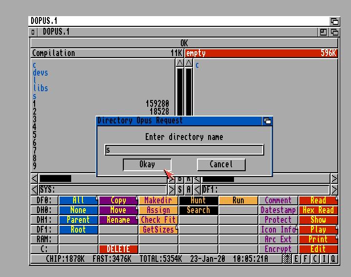

Lancez Directory Opus en appuyant sur F1. Une fois lancé, insérez votre disquette dans le lecteur correspondant ( pour des raisons de facilités, j’ai choisi d’utiliser deux lecteurs ). Si vous souhaitez n’en utiliser qu’un, je vous renvoie vers la première partie de ce tuto qui donne les explications nécéssaires. La disquette du tutoriel est dans DF0: à gauche et la disquette vierge est dans DF1: à droite.
Placez vous sur le lecteur contenant votre disquette vierge ( le rectangle rouge indique le drive sélectionné en cours )  » Empty  » dans mon cas. Nous allons créer dessus deux répertoires indispensables. Pour ce faire, cliquez sur  » Makedir  »
Une fenêtre apparait. Pour le premier répertoire, entrez  » c « .
Renouvelez l’opération en créant un répertoire  » s « .
Si tout s’est bien passé, cela devrait ressembler à ceci :

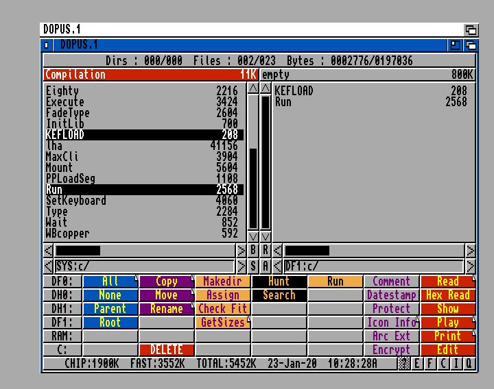

Passons désormais à la copie de deux programmes essentiels au bon fonctionnement de votre bootmenu  » KEFLOAD  » et  » Run « .
Cliquez sur la barre du lecteur de gauche en haut ( Dk du tuto ). Elle devient rouge. Ouvrez le répertoire  » c  » et sélectionnez les deux éléments précédemment cités.
Cliquez sur  » Copy « .
Cela devrait ressembler à cela :
Copiez l’ensemble de vos programmes sur la disquette vierge que nous venons de préparer. Comme je l’ai précisé plus haut, votre premier élément devra se nommer  » 1  » et ainsi de suite. Pour l’heure elle ne contient que le bootmenu. Les fichiers  » Kefrens  » et  » run  » du répertoire  » c  » devront systématiquement être copiés sur votre disquette afin d’assurer le bon fonctionnement du bootmenu.

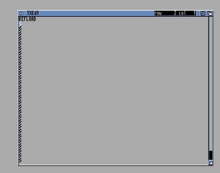

Une fois vos copies achevées, rebootez et lancez TxEdplus en appuyant sur F2. Nous allons créer la startup-séquence. Dans le menu  » Project « , allez sur  » Open « .
Le contenu de la startup-séquence est très simple puisqu’il suffit juste de taper  » KEFLOAD ». Cette commande fera tout le boulot.
Dans  » Project  » choisissez  » Save AS « .
Sur votre disquette, rendez vous dans  » s  » puis nommez votre fichier  » Startup-Sequence « . Cliquez sur  » Ok « .
C’est terminé. Vous pouvez pleinement profiter de votre création.
