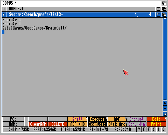

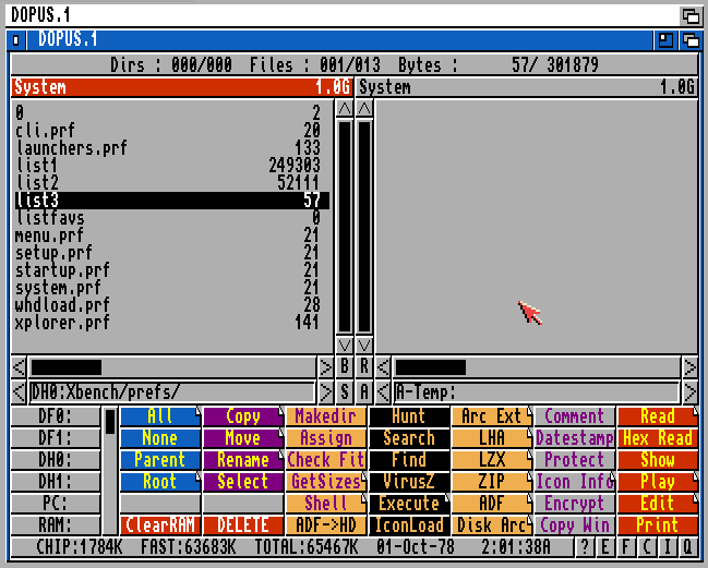

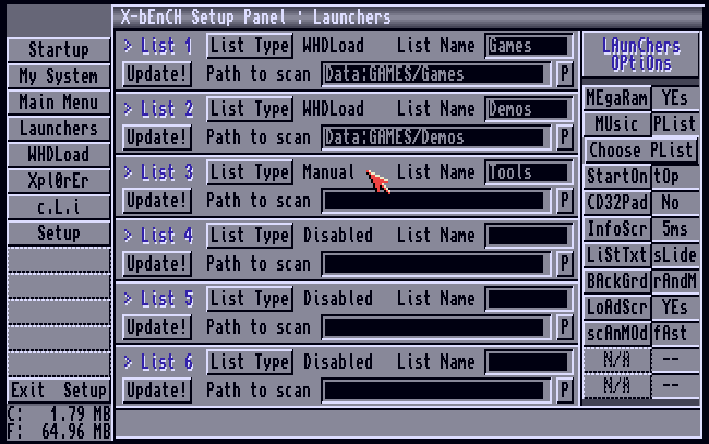

                                  Rochabian
                                    • Messages : 86
                                    @Zarnal
                                    Désolé de faire mon boulet mais je n’y arrive toujours pas…. J’ai essayé avec une install propre et meme avec la version 1.1 mais ça veut pas, ma liste 3 n’apparait pas avec F3 ou TAB
                                    Des captures de ma config et de mon fichier list3
                                    Si tu vois ce qui cloche…..
