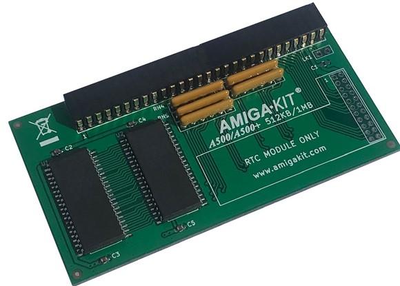

      Est-ce qu’un jumper ne serait pas placé différemment sur tes deux 500 ?
      Cela m’était arrivé avec JP7 mais le résultat était un écran vert (problème de chip) : https://www.amigafrance.com/forums/topic/upgrade-a500-rev8a-et-1-5mo-chip/
      Pour le module RTC sur la première vu la forme sur le silkscreen du PCB je dirais que c’est sans doute fait pour.

        Est-ce qu’un jumper ne serait pas placé différemment sur tes deux 500 ? .
        Je vais regarder ça…. mais ce qui est étonnant c’est que l’autre extension fonctionne sur les 2 Amiga sans changement.
        De mon point de vue très basique, la seule différence c’est le RTC

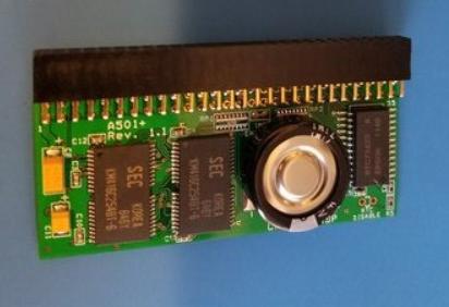

                    • Messages : 7330
                    Pour info j’ai la même carte chip que la seconde (avec le super condensateur) sur un vrai 500 Plus et elle marche impeccablement bien depuis quelques années.
                    Tu as essayé avec une diagrom ?

                        • Messages : 7330
                        Pas de soucis ici avec un KS 1.3 et cette carte avec super condensateur. Essayes d’inverser les deux KS au pire. Tu en auras le coeur net.
