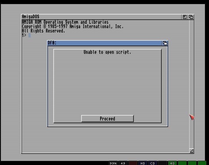

            Passons à Xplorer ( début des tests :-p ) : petit souci avec Install ( le formatage de DF0: s’est bien passé ). Si je tente un  » Install  » dessus après, il y a une erreur :
            #191272
              • Messages : 7387
              Ooops… :lol:
              il y a un bail que je n’ai pas mis le nez en profondeur dans le code d’Xpl0rEr … Tu vas me mettre en PLS rapidement :wacko:
