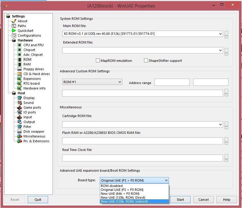

    • #127344
        Essaye cela ( je reproduis ton plantage si cela reste sur  » Original « . :
        et au pire, si cela plante toujours, tu pourras refaire une install avec  » x-installer  » après pour voir.
        Je suppose que c’est le même Hdf que celui de ta clé qui est utilisé ?
        J’ai également la 1.2B1 sans compteur.
        Note : ces UAE Roms peuvent être une vraie plaie dans de très rares circonstances mais sont indispensables pour certaines choses ( accès aux répertoires depuis le HD PC par exemple, les émulations de matériels et j’en passe ).
        A la limite, le plus intéressant, à partir du moment où c’est bien la source du problème, est de la désactiver et de coller ton hdf directement en IDE. Surtout si ce n’est que pour jouer.
        Restera à voir le  » cas  » FS-UAE après.

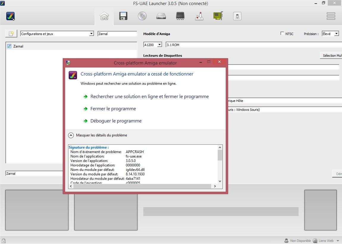

            Oublie. Il y a toujours plantage avec fs-uae. :unsure:
            Et je ne suis pas sûr que les intitulés des options correspondent dans tous les cas entre WinUae et Fs-Uae.
            Il faut que je vérifie.
            On verra ce soir.  ;-)
            #127391
              J’ai tout essayé. :unsure:
              Toujours un guru 20 avec la clé. :wacko:
              Il faudrait essayer Fs-Uae sous Windows. Et là c’est game over pour moi à cause de l’openGL.

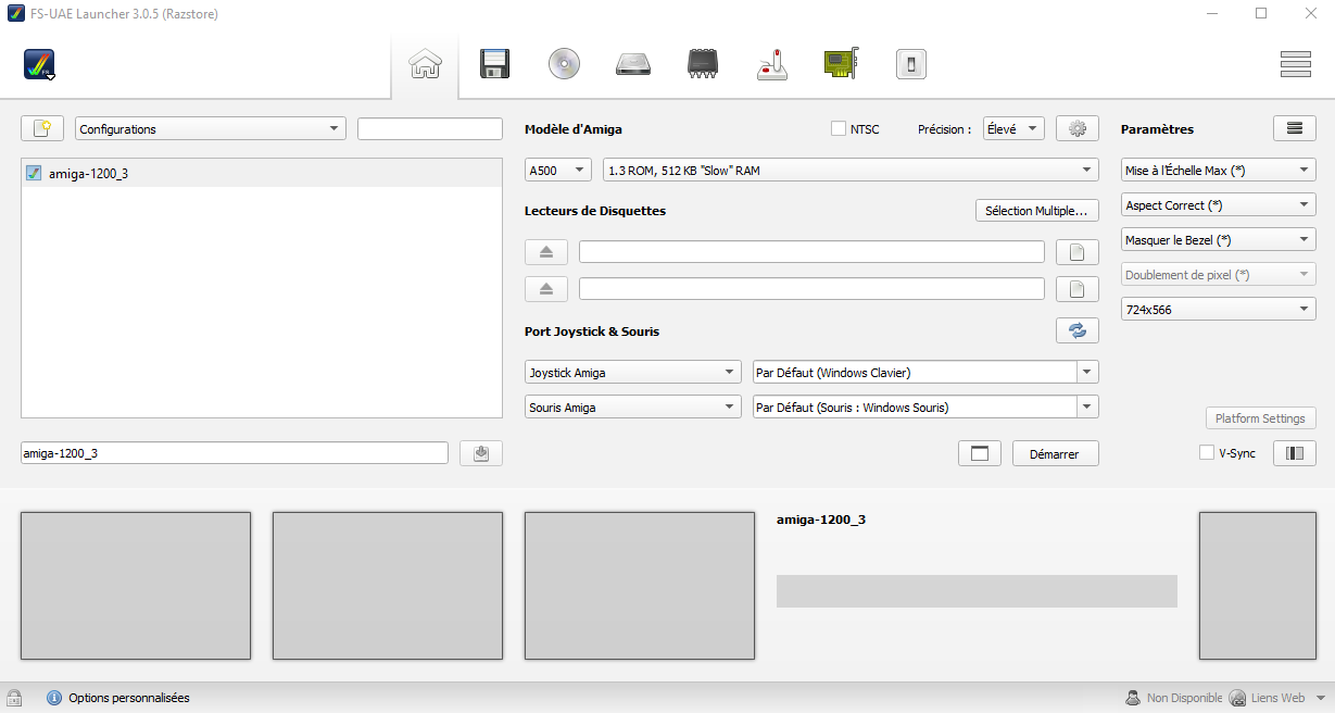

              Razstore
                • Messages : 210
                J’ai installé fs-uae-launcher sous Windows et j’ai modifié la config.
                C’est bon plus de Guru au démarrage avec la clé.
                Quand je clique sur un jeux, il ne trouve pas le chemin.
                Ce qui est peut être normal, si je clique sur « Setup » j’ai un Guru :wacko:
                Le Shell et le Xplorer fonctionne

                  #127423
                  Razstore
                    • Messages : 210
                    Bon !!!
                    Toujours au même point , fonctionne nickel sur WinUAE
                    mais sur FS-uae, j’ai toujours un Guru sur « Setup » et un « Can’t allocate ShadowMem » quand je lance un jeux
                    Pourquoi cette différence? :wacko:
                    Ça commence a fumer la haut :cry:

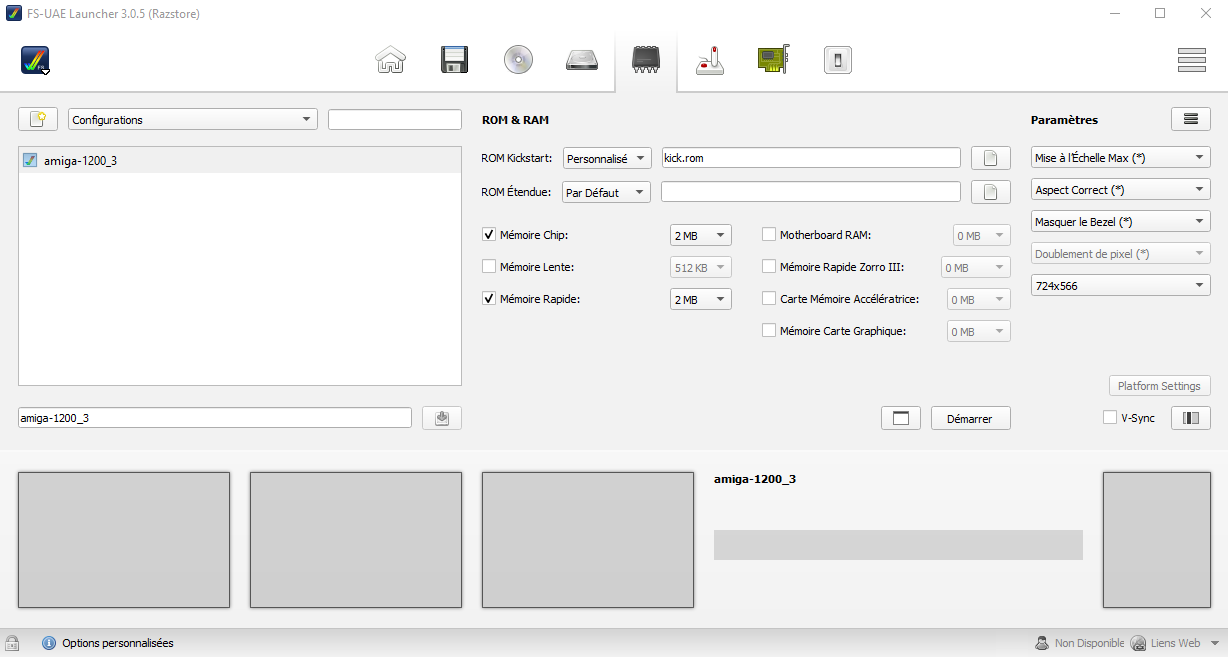

                      Bon !!! Toujours au même point , fonctionne nickel sur WinUAE mais sur FS-uae, j’ai toujours un Guru sur « Setup » et un « Can’t allocate ShadowMem » quand je lance un jeux Pourquoi cette différence? :wacko: Ça commence a fumer la haut :cry:
                      Sous FS-Uae tu as suffisament de Fast Ram de configurée ? Généralement ( sous WHDLoad ) c’est ce qui arrive lorsqu’il n’y en a pas assez ( tout comme l’erreur ExpMem ). Surtout si le TT  » Preload  » est activé ( désactivable dans le menu  » WhdLoad  » de X-Bench mais c’est vivement déconseillé pour les conséquences habituelles ).
                      Après, je ne vais pas trop m’avancer pour FS-Uae car les raisons peuvent être multiples pouvant aller du simple souci technique jusqu’à un  » décalage temporel  » par rapport au core de WinUae. Ou bien quelque chose de spécifique à la version Linux. Je n’ai pratiquement jamais utilisé cet émulateur à contrario de WinUae. :unsure:   Par contre j’ai commencé à l’utiliser avec le lien que tu as donné pour Amilator.
                      Ce n’est peut être qu’un hasard mais j’ai remarqué lors du test de certaines démos AGA, que les problèmes étaient identiques à ceux de l’ancien WinUae 3.1 par exemple. :unsure:   J’irai jeter un oeil dans les docs et changelogs dès que j’aurais un moment.
                      #127439

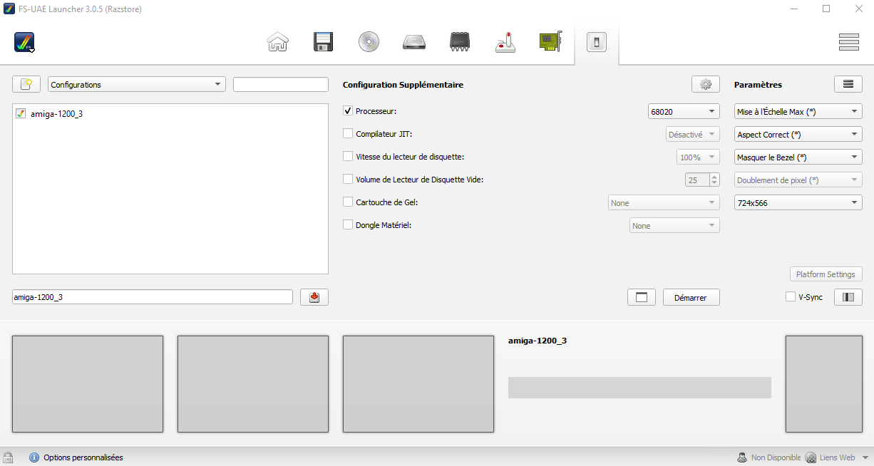

                      Razstore
                        • Messages : 210
                        Bon voila tout fonctionne sur la clé usb :yahoo:
                        Rajout de 2 mega de fast mémoire pour certains jeux comme
                        Sensible Soccer 96-97
                        Ajustement de résolution
                        Par contre ne prend la configuration A1200 3.1 rom et fonctionne configuration  A500 avec processeur 68020 c’est bizarre
                        Si je met la configuration A1200 c’est le Guru

                          Le bon coté des choses, c’est que ton Guru arrive après le lancement.
                          Le  » mien « , sous Windows est instantané avec Fs-Uae ( driver générique windows 8, tout ce qui demande OGL plante lamentablement et le bon de 7 a des problèmes sous 8.1 :wacko: ). :lol: :lol: :lol:
                          Avec la clé, cela facilite les choses.

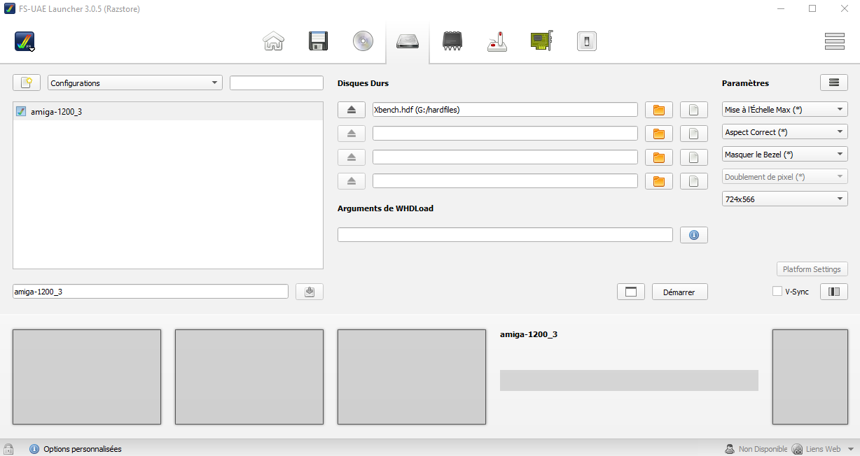

                          Razstore
                            • Messages : 210
                            Je suis sous Windows 10 et je n’ai plus de Guru
                            Je me sers de « FS-UAE Launcher » pour récupérer les configs « amiga-1200.fs-uae »
                            qui fonctionnent et de les mettre dans l’Amilator de la clé USB

                                  En principe cela devrait passer. J’ai testé hier soir ( WinUae ). Je mettrai sur la clé ce soir pour voir.
                                  Attention à X-Bench et au JIT, même souci. :unsure:
                                  @ Jim
                                  Serait il possible de modifier une option quelconque à la compilation pour tenter d’arranger cela ?
                                  De mon coté, je ferai un report coté WinUae. Mais il faut vraiment être certain que cela ne soit pas lié au CPU. :unsure:
                                  Edit : report fait, et RAS.  :wacko:
                                  En tout cas, X-Bench n’aime pas du tout le JIT en fastest.
                                  Et mon Hdf était en OFS parce que j’ai utilisé vite fait ADF Opus pour le créer avec tout par défaut.  :lol:

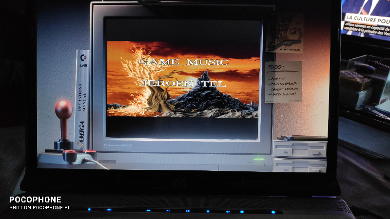

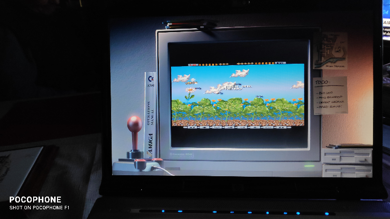

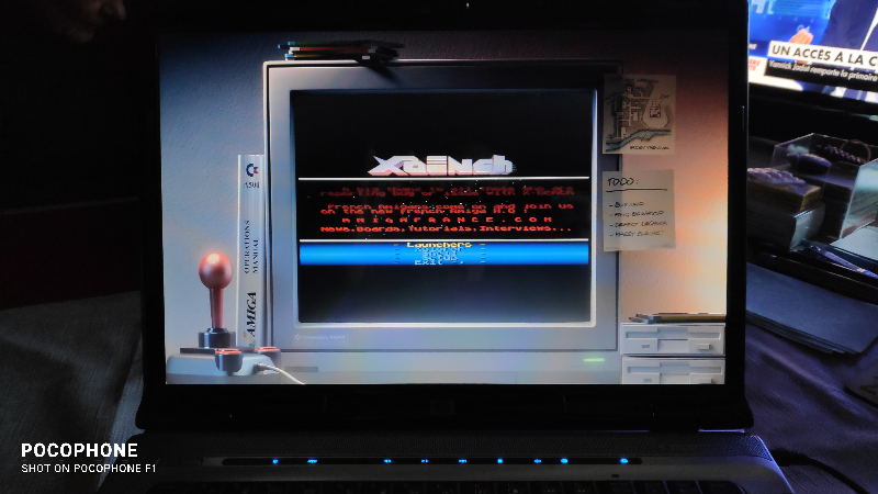

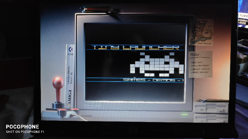

                                  Razstore
                                    • Messages : 210
                                    Bonsoir,
                                    Voila ce que ça donne au final sur clé USB avec le thème « 1084x_night_wall_white_1.0 » :good:
                                    J’ai donc fait une clé USB pour TinyLauncher et une pour Xbench
                                    J’ai commençé celle de AmigaBootSelector
                                    Le plus long c’est les transferts de fichiers
