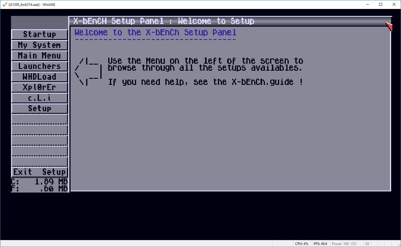

        Pour l’instant, j’étais en WB et Rom 3.1 de chez Cloanto.

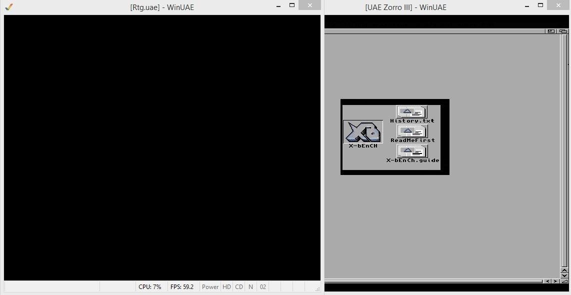

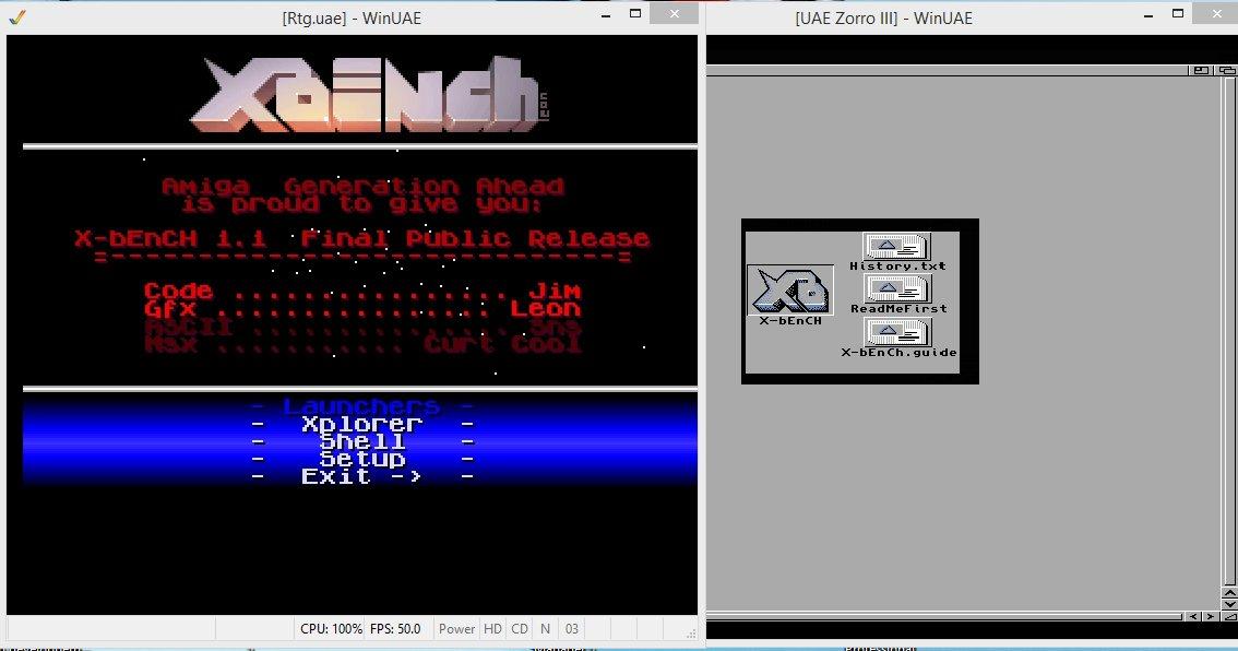

          @Tarzin
          J’ai isolé le problème. C’est le rtg qui semble en cause. Ce n’est donc pas un souci de kickstart ou de WB.
          X-Bench se lance, Xplorer et shell sont Ok mais si tu sélectionnes setup, c’est l’écran noir. :unsure:
          Note : il s’agit bien d’une seule session WinUae mais en multis moniteurs. :-p

          Tarzin
            • Messages : 152
            Oui, tu a bien reproduit mon problème.
            Ok, on serait donc plus sur une problématique de paramétrage de WinUAE alors?
            #52069
              En fait, à mon avis, il y a 3 hypothèses :
              Souci avec l’émulation propre de la RTG dans certains cas de figures.
              Souci interne avec une libs trop ancienne/récente ou bien un élément de la startup. Il faudrait voir comment cela réagit sur vrai hard avec le rtg.
              Souci avec X-Bench lui même+RTG (uaegfx) tout au moins sous émulation.
              Je ne pense pense pas que cela soit un souci de configuration de WinUae ayant déja procédé à pas mal de tests hier soir. J’ai même tenté de forcer le pal dans les settings mais là c’est le crash direct.
              Je referai des essais ce soir ce WE en modifiant les libs pour voir. Et je testerai avec une émulation et en émulant une vraie P4.
              Par contre, en émulant le rtg mais sans l’activer  dans la même config tout est ok. Logique. :-p

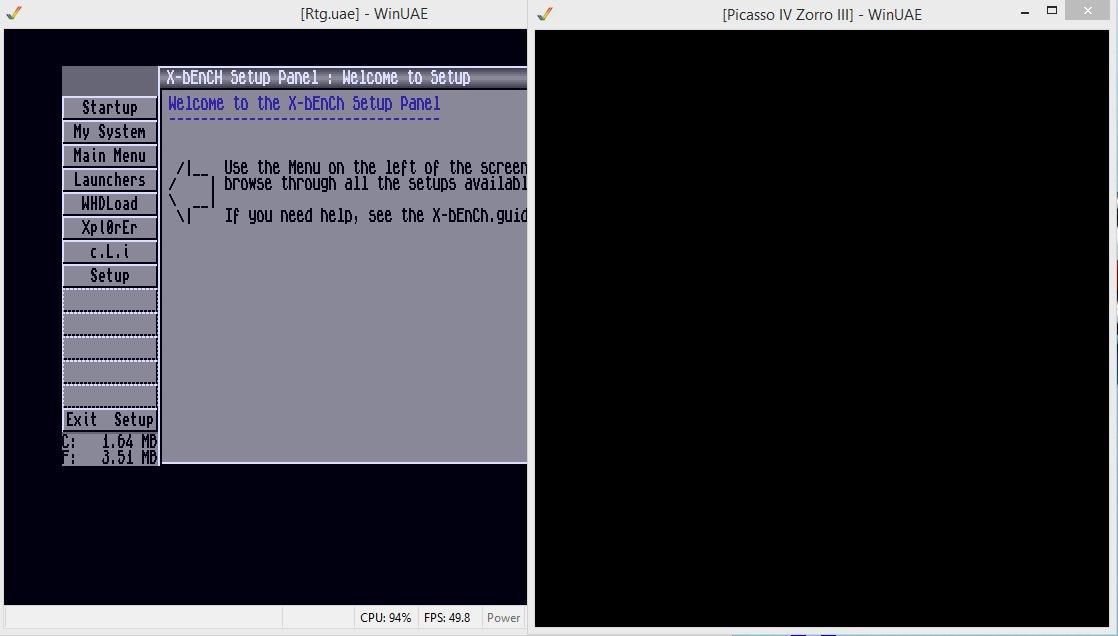

                #52094
                  C’est un souci au niveau du driver de l’ Uaegfx et/ou des libs . En émulant la PIV tout est ok. :unsure:
                  Par contre je n’ai pas le 3.1.4 pour voir. Mais sur une install fraiche du 3.1 tout roule (hors rtg actif en uaegfx).
                  J’ai remarqué que des libs plus récentes existent (picassoAPI, rtg.library)… Je vais essayer tout à l’heure pour voir avec uaegfx.
                  Edit de 19h33 : non, même avec les libs les plus récentes+uaegfx, cela freeze si tu tentes de rentrer dans le setup. :unsure:
                  #52130
                    • Messages : 7370
                    Je n’ai pas tout suivi je répond en coup de vent je regarderai ca plus en profondeur plus tard.
                    Mais dans ta dernière vidéo quelque chose coince. L’écran du wb devrait soit être tout noir soit ne pas l’être mais pas être le cul entre deux chaises comme là.

                    #52131
                      Je n’ai pas tout suivi je répond en coup de vent je regarderai ca plus en profondeur plus tard. Mais dans ta dernière vidéo quelque chose coince. L’écran du wb devrait soit être tout noir soit ne pas l’être mais pas être le cul entre deux chaises comme là.
                      C’est le switch AGA/RTG dans mon mode fenêtré mono écran + mauvaise option dans cette config vite faite. En double écran, ça roule. :-p
