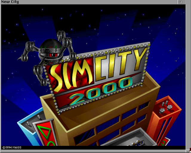

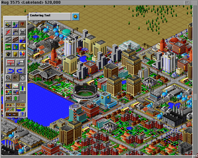

      SimCity 2000 AGA effectue le rendu de sa carte à l’aide d’une conversion logicielle chunky-to-planar directement dans les huit pointers bitplans du screen’s BitMap. Sur un écran Picasso96 / RTG, il n’y a pas de bitplans. Par conséquent, la boucle de rendu écrase les structures propres au Picasso96 et provoque le plantage de la machine.
      SC2000RTG détermine au moment de l’exécution si l’écran est planar ou chunky et, sur un écran en chunky, copie les pixels déjà en chunky directement dans le framebuffer. Sur un écran planar natif, le chemin d’exécution du code d’origine reste inchangé ; ainsi, un seul binaire gère les deux cas, tout en restant compatible avec la version V39 (Kickstart 3.0).

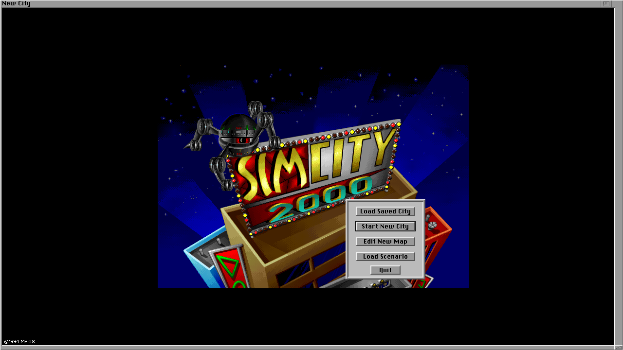

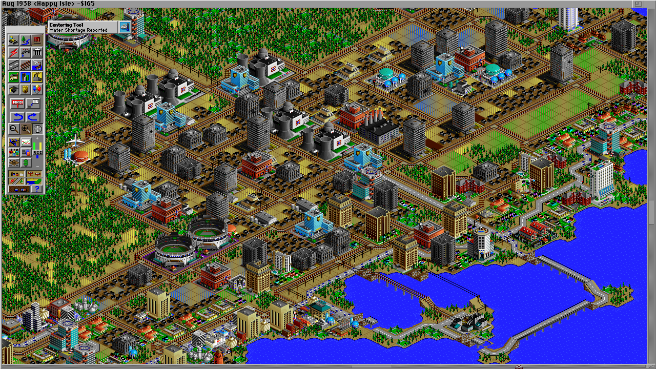

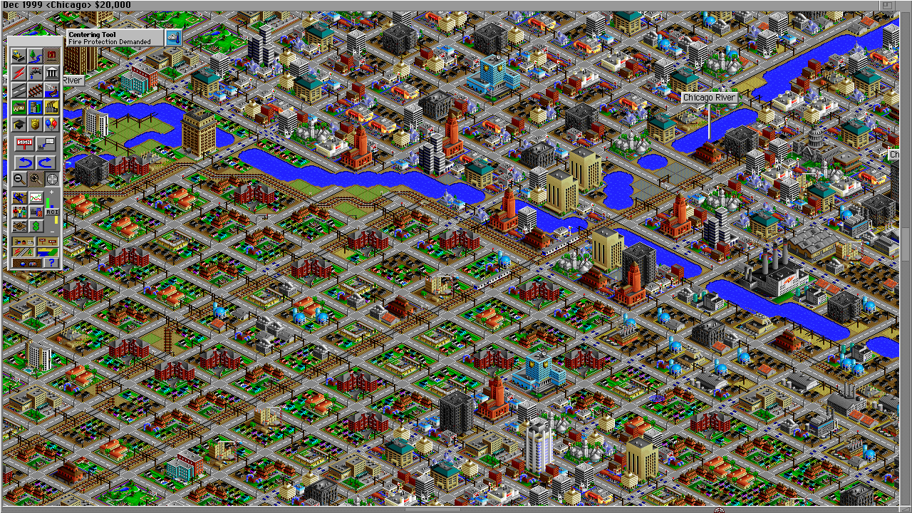

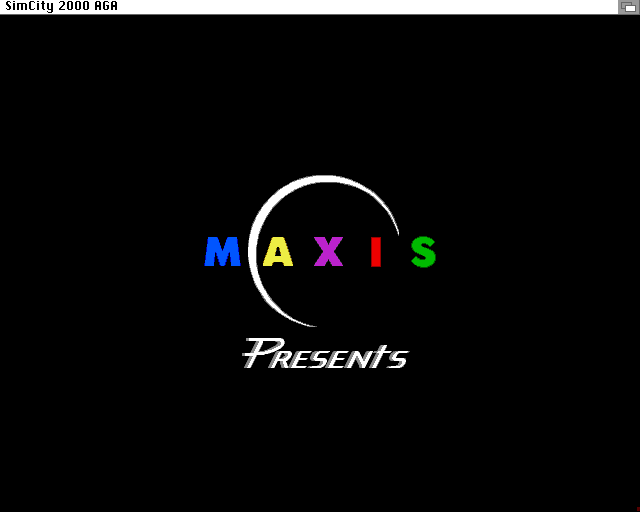

      Cela permet également à la liste des modes d’affichage de ne proposer que des modes 8 bits, d’afficher l’écran, la fenêtre et la vue de la carte en pleine taille selon le mode choisi au lieu d’une résolution fixe de 640×512, et de centrer le logo Maxis sur l’écran de démarrage.
