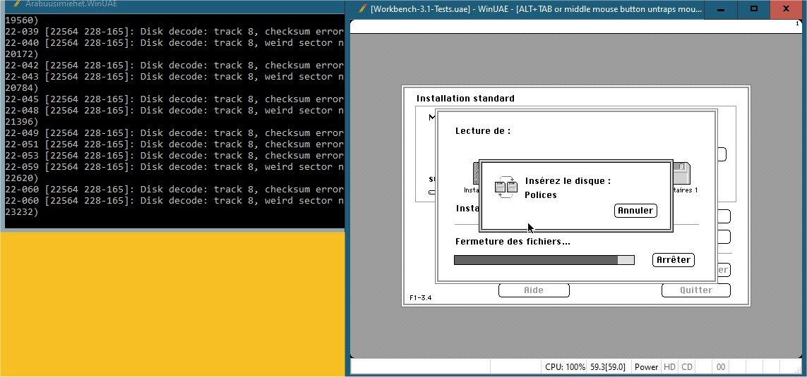

      Sebiohazard
        • Messages : 418
        J’ai désactivé le JIT + le df1 essayé ta disquette en .adf  mais toujours le même message… voici le log ici

          • Messages : 8050
          On parle bien d’un crash WinUae ? Avec un fichier DMP ? Edit : j’ai déja la réponse en page 4. :-p
          Enlève toute la Z3 et bascule en  » New UAE 128K ROM Indirect  » à la place d’original dans  » ROM « .
          Et pourquoi mettre 1Go de Ram pour un 3.1 ?
          Quant aux erreurs de checksum, je ne sais pas trop quoi en dire si ce n’est que quoi qu’il en soit il ne s’agit pas d’un format standard Amiga pour la DK. J’ai la même chose mais de mon coté cela fonctionne. Ce qui m’amène à penser que c’est le format MAC qui produit ces erreurs. Tout comme le produirait une DK non formatée.
          Tu es bien en mode compatible 100% pour ton DF0 ?
          Tu utilises quelle ROM Mac pour Shapeshifter ?
          #155620

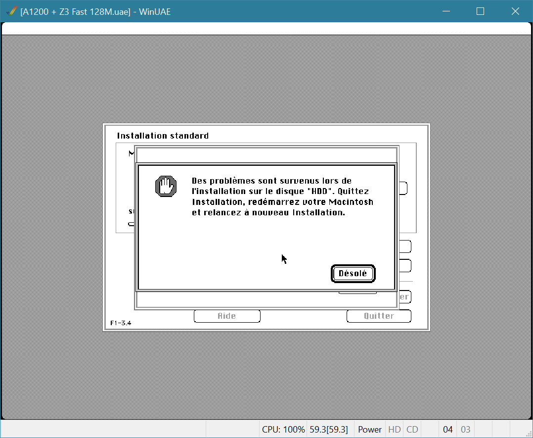

            Je viens d’essayer tout ce que tu m’as conseillé:
            1. J’ai eu un message de ShapeShifter me disant que je n’ai pas assez de mémoire (j’ai mis 8 Mo de Z2).
            2. J’ai été gratifié d’un nouveau message que je n’avais encore jamais eu:
            & oui je suis bien en 3.1 désolé j’ai confondu avec une autre config que j’utilise :lol:

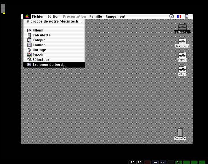

                                Sebiohazard
                                  • Messages : 418
                                  Salut oui le System 7.1 démarre sans problème merci comme le System 7.5.3 que j’avais créé sur Windows avec Basilisk :good:

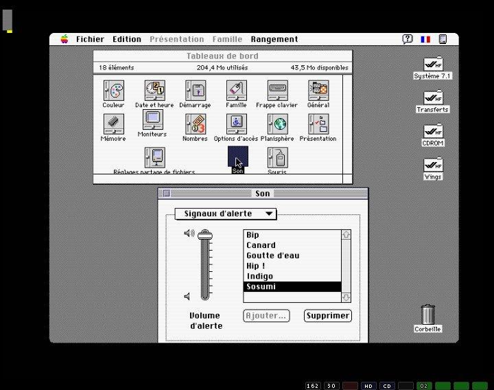

                                  1. J’ai vu que dans ShapeShifter dans  » Mémoire  » tu avais coché  » Plus grand bloc disponible  » ?
                                  2. Comment tu as fait pour avoir le son dans le System 7.1 car même sur Windows je n’ai pas réussi ?

                                  #156011
                                    • Messages : 8050
                                    Ce que je t’avais déjà dit de faire ici.
                                    Réglé sur Paula par défaut depuis ShapeShifter. Plus simple pour débuter.
                                    Ensuite vérifier depuis le Mac le niveau du volume sonore depuis le menu pomme en haut à gauche. Tableaux de bords puis Son.
