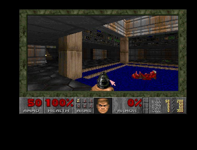

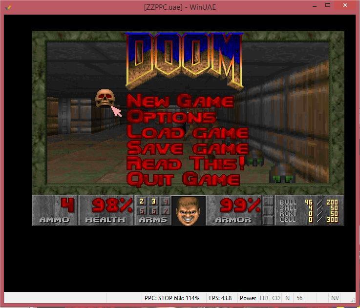

                    Bon eh bien pour Doom cela semble se bloquer après avoir lancé le jeu. :unsure:
                    Au menu, cela bouge mais après le lancement, cela bloque.
                    Je vais aller voir dans les options.
                    Note : musique et GFX désactivés.
                    Edit : fonctionne avec la version Interpreter.
                    Edit 2 :
                    Je viens de relancer en dynamique et cela passe. Il y a certainement eu un bazar post installation au premier essai ( le lancement s’étant fait dans le menu en fin d’installation ). :unsure:
                    Par contre cela devrait être +- injouable avec une vraie machine d’époque sauf à réduire drastiquement la taille de la zone de jeu et à avoir un 060 ( et encore ). :lol:

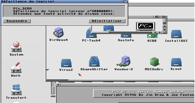

                      Dès que je peux je retente PCx et je ferai une capture pur l’erreur (même le « Patch » pour la démo m’en a fait une d’ailleurs).

                          Je viens de refaire une tentative d’installation de PCx. C’est pas gagné.

                            Je sens le coup gros comme une maison :
                            tu as bien copié les librairies contenues dans la DK dans le répertoire  » Libs  » système ? Même chose à faire avec le répertoire  » Devs  »
                            Il y a de très grandes chances que cela soit la source de ton souci.

                              J’ai pris l’archive sur Aminet mais maintenant que tu en parles, à l’installation il faut lui indiquer où se trouve PCx_Install puis au premier lancement idem pour PCHM (de mémoire le nom). Du coup ça expliquerai aussi pourquoi le « Patch » plante.
                                Oui. Dans l’user startup de préférence pour plus de clarté. Mais rien n’empêche de le faire dans la startup elle même.
                                Ce sont PCX et MSHF que tu dois faire correspondre aux répertoires.
