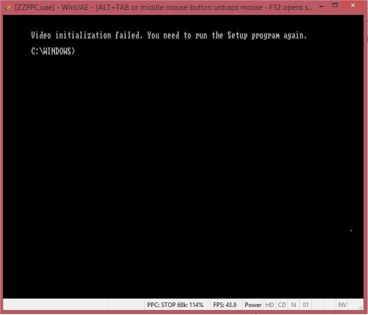

      J’ai le message d’erreur suivant à l’installation de Windows 3.11 à la fin de la copie de la 3eme disquette c’est à dire au moment ou L’installation de Windows fait un reboot :
      Fatal error Opening or Using : Screen
      J’ai bien compris que c’était un problème d’écran mais j’ai essayé quasiment tous les modes vidéos. J’ai suivi la doc également. A savoir se mettre en VGA et décocher la souris. J’ai aussi testé en ne démarrant pas en RTG et en utilisant les résolutions PAL de l’Amiga (Je suis pour rappel sous WinUAE).
      J’y ai passé beaucoup de temps avant de venir poster ici mais quelque soit les modifications de l’affichage rien y fait. :scratch:

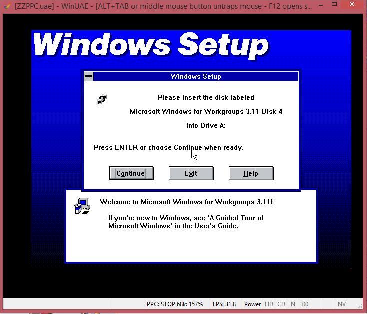

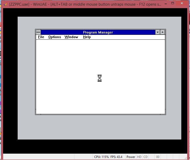

                    Souci réglé. RTG 640*400*8 et au bout de 12mn de chargement ( j’attends toujours au moment où j’écris ). Et comme je n’ai pas installé le driver dos de la souris, je peux me brosser… :lol:
                    #142218
                      Et au bout de 26 minutes/ PC-Task 4.1 dynamique : :yahoo:   :wacko: Ok je suis sur une vieille radouille de 2007 à 2Ghz… :lol: :-p
                      Note : j’ai installé en PIV ( qui était déja en place sur le 3.2 ) et non pas en uaegfx comme je souhaitais le faire.

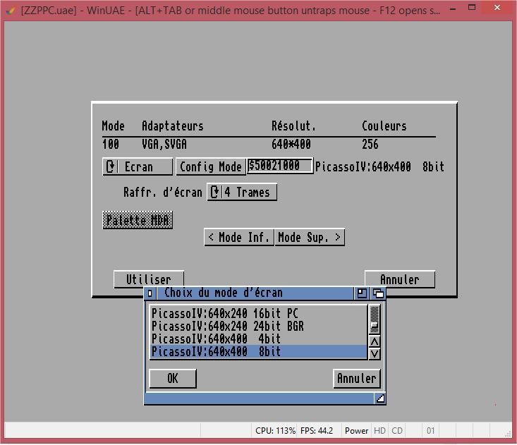

                        You have to choose an amiga screenmode for every possible PC screenmode in Pc-Task. Make sure every PC screenmode has been set up in PCTask options.
                        Je ne vois pas comment on peut choisir un mode écran pour chaque équivalent. Ça ne m’a pas aidé du tout :scratch:
                        J’adore trouver des problèmes à des solutions ça c’est ma touche perso :yes:
                        #142261
                          On peut en le faisant manuellement, en sélectionnant chaque mode avec les flèches  » Mode Inf  » et  » Mode Sup  » et en y attribuant une équivalence avec  » Config Mode  » pour chaque résolution. Attention à ne pas oublier de sauvegarder les paramètres avant de quitter PC-Task.

                            Bon je vais quand même tester en attendant pour les modes d’écran grâce à ton explication c’est déjà plus clair.
                            Edit 1 : Ba c’est pas simple ces modes d’écrans. Moi qui pensais qu’après ShaftShifter Pc-Task ce ne serait qu’une formalité (avec mes DOSBox + Win 3.11 et DOSBox-X + Win98 et mon MSDOS qui a plutôt bien vieilli). En même temps tant mieux ça ne serait pas drôle sinon.

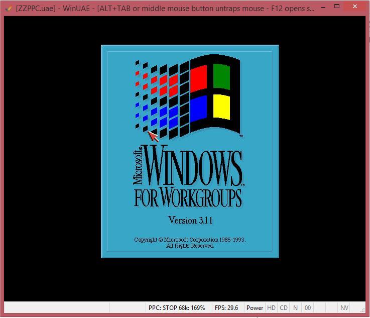

                            Edit 2 : Mais en plus c’est que ça marche !!!!! :yahoo:
                            #142288
                              Au pire, un seul suffit.
                              640*480*8 VGA
                              par contre, si au lancement de windows tu as souci, tu fais :
                               » cd windows  » puis  » setup « .
                              Et dans les options d’affichage, tu bascules en VGA 3.0.
                              Tu pourras me dire combien de temps il met à booter de ton coté ? Merci.

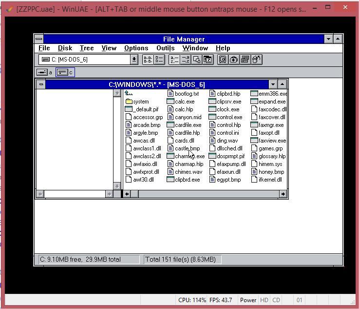

                                  Score SysInfo : 20919 (autant pour moi)
                                  Temps de démarrage Win : 1,06 minute
                                  JIT + Fastest :
                                  Score SysInfo : 1843558
                                  Temps de démarrage Win : 19,18 sec
