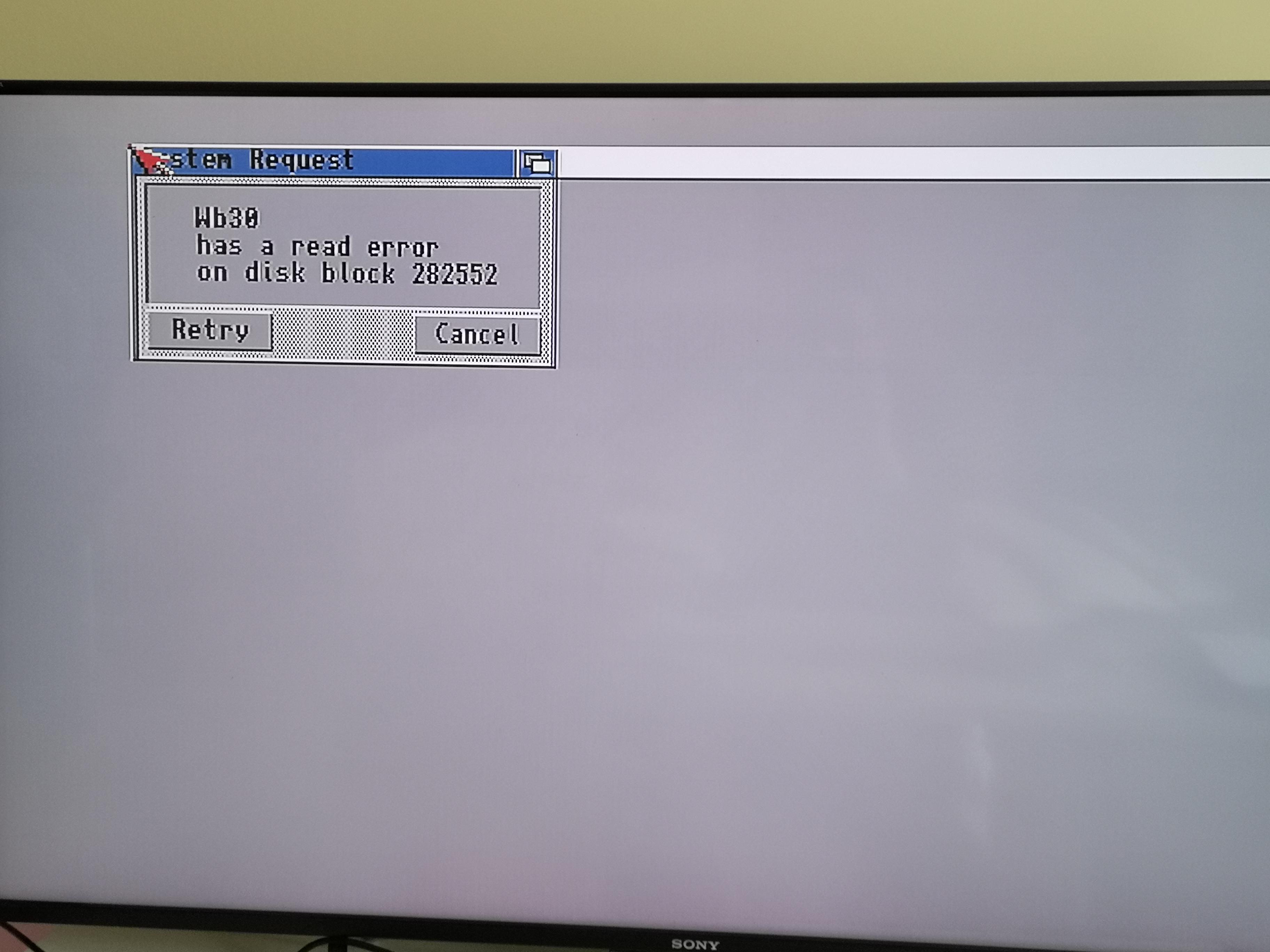

      Je viens fraichement d’acquérir une carte accélératrice pour mon Amiga 1200, une ACA 1221lc mais je suis surpris par de nombreux messages d’erreur (quel que soit l’emplacement du jumper) :
      Remplacez Wb30 par les dossiers des jeux/data/bestof Whdload, Wb 31 ou autre, et le n° du block, j’ai plantage sur plantage ce qui fait que même après un reset, j’ai toujours ces messages…
      J’ai remis ma carte fastram de 8Mo, je n’ai aucun souci…
      Pourrait-il s’agit d’une mauvaise configuration (de ma part?) via les jumpers ou potentiellement je peux avoir une carte défectueuse (dans ce cas je prends contact avec Micromiga, voire faire jouer mon délai de rétractation si nécessaire). Ou alors de ma version de Whdload?
      J’ai quand même pu essayer sur quelques jeux, maître Zarnal, je n’ai effectivement remarqué aucune meilleure fluidité dans les jeux, mais au moins j’ai pu essayer quelques démos vite fait et faire le benchmark qui m’annonce un Cowabunga avec 5.60 Mflops :-p
      Mais dans l’absolu, si ça plante constamment, ça n’a AUCUN intérêt pour moi :cry:
      En espérant que ça ne pose pas de souci pour le retour auprès du mag…
      Merci pour vos lumières :bye:

        Pensez-vous réellement qu’il faille un 3.1 et que cela résoudrait les messages d’erreur?
        Non.
        J’ai lu sur la documentation de l’ACA qu’il fallait une (très) ‘bonne’ alimentation électrique… ce message d’erreur ne peut pas venir d’un éventuel souci à ce niveau?
        Ton alim a été vérifiée et entretenue ?
        Après, tout dépend de ce qu’elle consomme ( ACA ). :unsure: et de l’état de ton alimentation.
        Mais avant d’aller plus loin, il faudrait vraiment éliminer la piste software.
        Autre chose à vérifier : Lorsque tu allumes ton Amiga ( ou quand tu rebootes ), maintiens les deux boutons de ta souris pour accéder à l’early-startup puis tu cliques sur  » Expansion Board Diagnostic  » ( tu devrais en principe voir ta carte ) et tu regarde le status.
        Maintenant, une autre piste : cela peut être également un souci entre ton lecteur CF ( et/ou sa carte placée dedans ou de son contenu ).
        Ce qu’il faudrait faire c’est un backup de ta CF ( via WinUae par exemple ). Tu la reformate et tu installes un simple WB dessus.

        tonton-thon
          • Messages : 27
          L’alim est d’origine mais j’en ai achetée une ‘neuve’ sur l’Amigastore (au cas où…elle est en cours de livraison pour info).

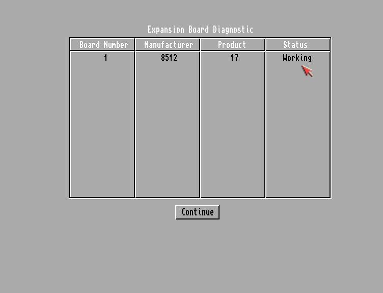

          Je vais tenter de faire la manip avec les deux boutons ;-)
          Edit : Statut ‘Working’

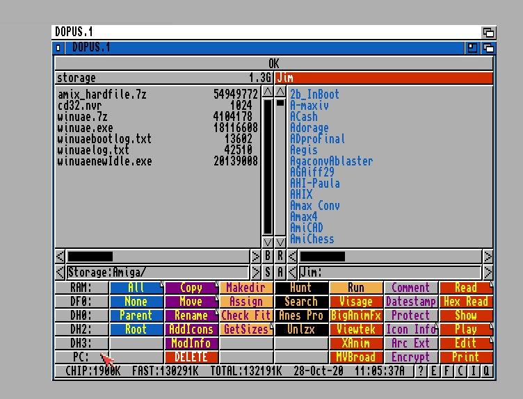

                    Je viens d’essayer Directory Opus, c’est excellent, merci Zarnal, j’ai pu décompresser tous les fichiers B-)
                    Bien maintenant, c’est là où, je pense, à force de chercher partout, je suis complètement paumé… WinUAE je pige rien, et WinImage, autant j’ai réussi à faire un backup (que j’arrive à charger ensuite avec WinUAE) autant après… ben c’est le néant.

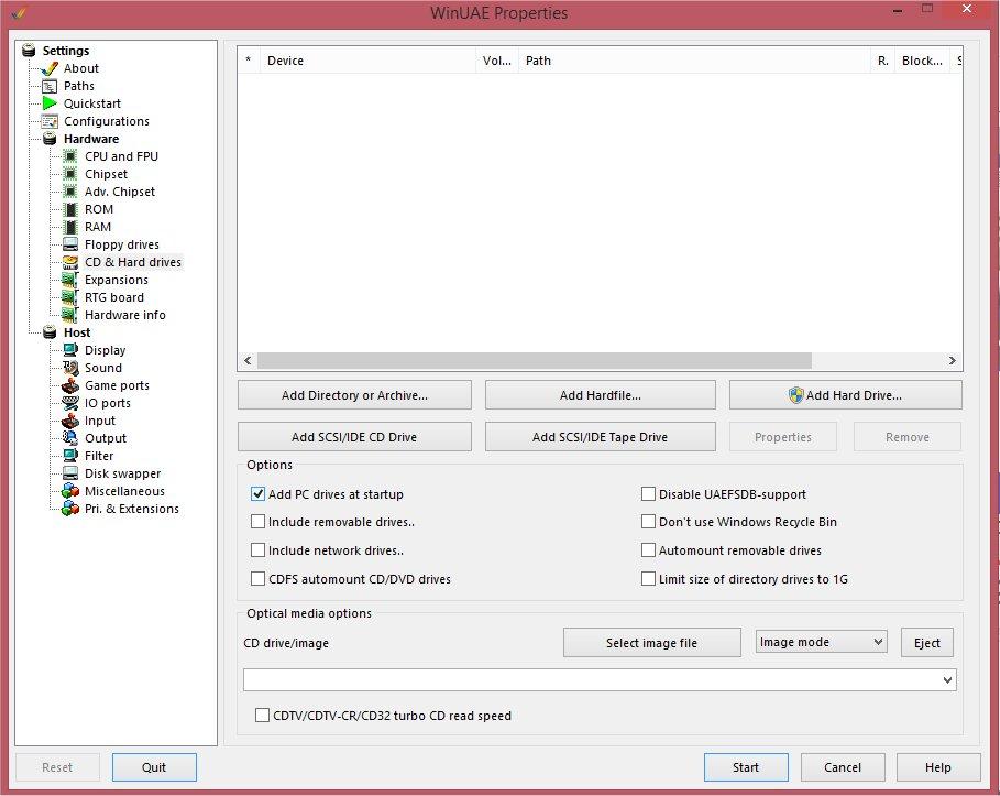

                      Et moi, je vais poursuivre mon explication ici. :-p
                      Je reprends ce que je t’ai déja dit :
                      Option  » Add PC drives to startup  » :
                      Le résultat une fois le WB lancé :
                      Tu lances Directory Opus et là tu peux manipuler comme bon te semble. Dans cet exemple, ma partition PC  » storage  » est à gauche et la partition Amiga  » Jim  » à droite ( @Jim, oui je sais mais cela date cette partition  :lol:   ). Tu n’auras probablement pas le bouton  » PC  » sur ta version ( c’est une modif perso ), il faudra donc indiquer manuellement le nom de ton lecteur  dans l’emplacement  » Storage:Amiga/ « .
                      Mais je ne dois plus avoir les idées claires car j’ai l’impression de louper des étapes à chaque fois, genre ‘mais il a oublié de préciser ci ou ça ‘ ‘mais comment il fait ça, il explique ça où????? ‘ :lol:
                      Je ne pense pas, c’est au contraire très détaillé ( d’où la raison des pavés sans fin :-p   ). :lol:

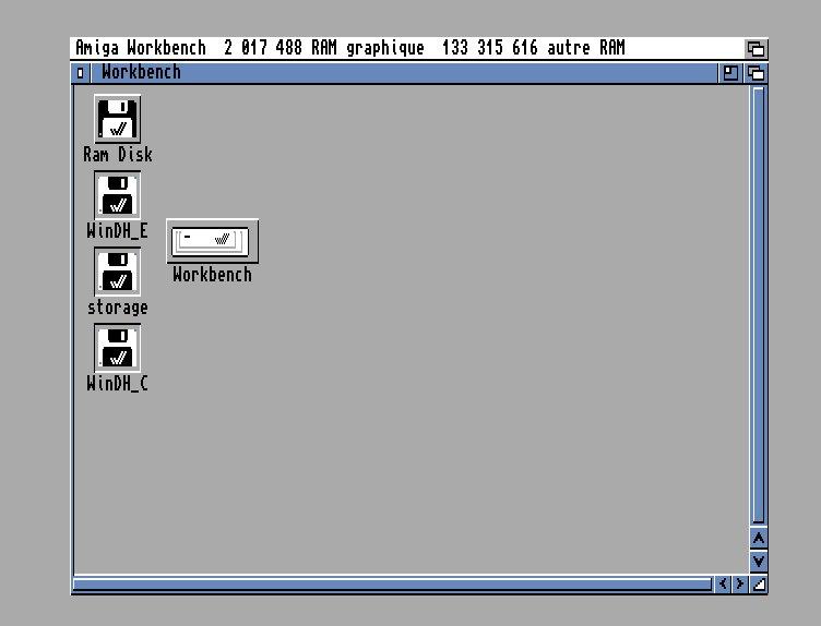

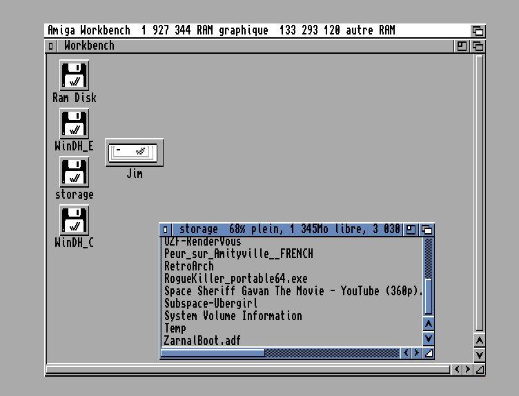

                        J’ai réussi à voir mes disques mais étrangement mes répertoires n’y sont pas tous… J’ai voulu lancer Opus, il ne veut pas, je retenterai ce soir (j’ai mis un raccourci du dossier où ça me donne bien les 4 fichiers dont l’exécutable mais avec l’Amiga, ça ressort comme un dossier à ouvrir si bien qu’en double cliquant il n’y a rien dedans…).

                          Cela ne va pas fonctionner comme cela, tu ne pourras pas directement lancer directoryOpus depuis ta partition PC si tout n’est pas en ordre.
                          On va prendre depuis le début :

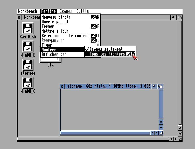

                          Pour tes répertoires, c’est normal sous WB. Pour tout voir, il faut aller dans le menu WB/Fenêtre/Montrer tous les fichiers. Car par défaut, le Workbench n’affichera que les éléments disposants d’un fichier  » .info « .
                          Magique :

                            #102299
                              Donc en gros, c’est la conséquence d’un souci soft induit par un paramétrage hard.
                              Au pire tu backup le contenu de ta carte puis tu la reformates avec le tuto PFS3 ( comme je te l’avais conseillé plus haut ) puis tu recopies ton backup sur ta carte fraichement formatée. ).  :-p
