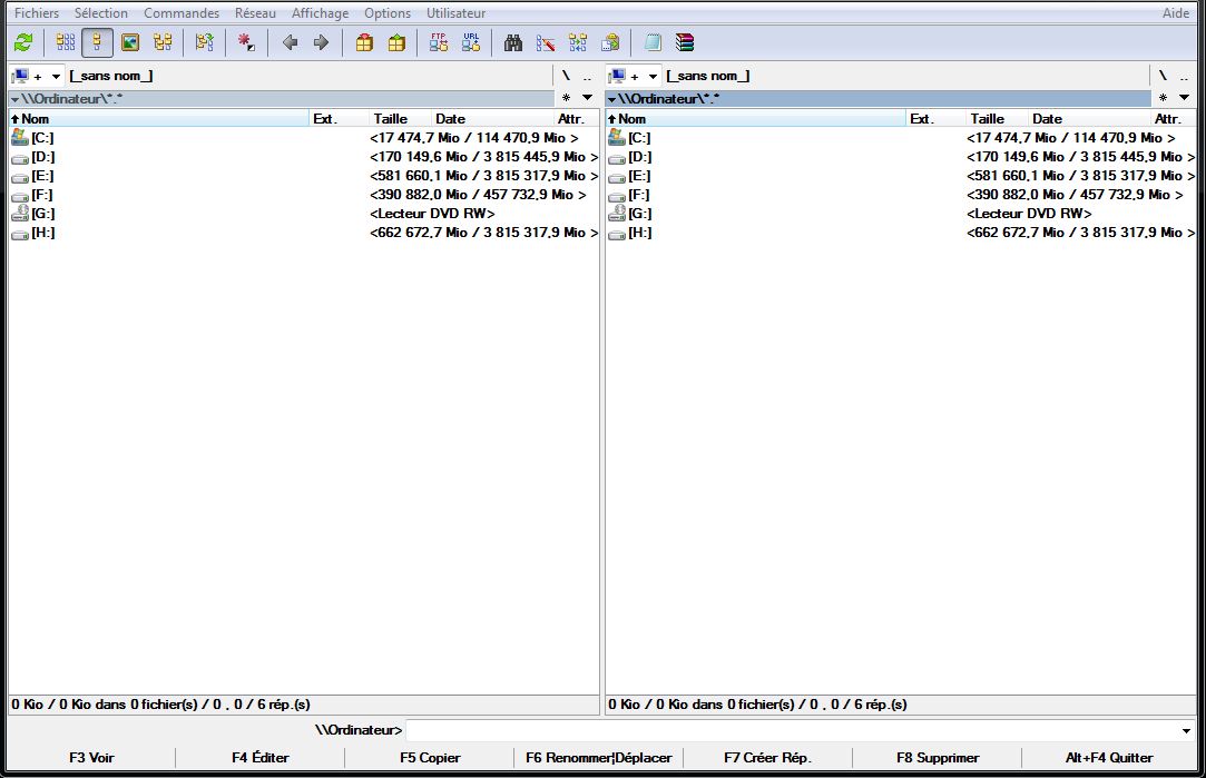

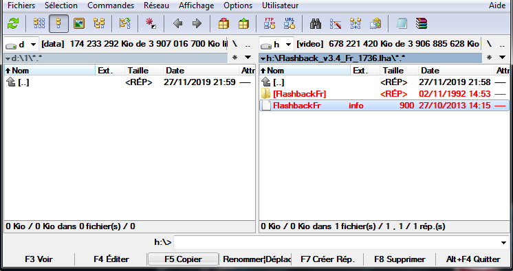

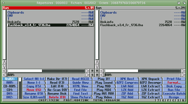

        Le seul truc qui diffère entre nos configs, c’est peut être le logiciel que tu as utilisé pour décompresser flashback.lha (je cherche vraiment loin pour trouver ce qui pourrait faire une différence)
        Pour ma part j’utilise coté windows: Total commander
        https://www.ghisler.com/telechar.htm
        (en version gratuite tu auras une fenêtre a chaque lancement, mais il n’est pas limité et est 100% fonctionnel)
        avec en ajout: (faut les télécharger puis dans cliquer dessus dans totalCommander  pour qu’ils s’installent automatiquement)
        http://ghisler.fileburst.com/plugins/amigadx.zip  (pour adf/dms/etc…)
        http://ghisler.fileburst.com/plugins/lzx_plugin.zip  (pour le support des lzx)
        http://totalcmd.net/download.php?id=Total7zip  (pour le support des 7z)
        http://ghisler.fileburst.com/plugins/iso_plugin.zip (pour le support des ISO CD)
        Ou dopus coté amiga quand il y a des caractères bizarre, mais ce n’est pas le cas pour flashback.
