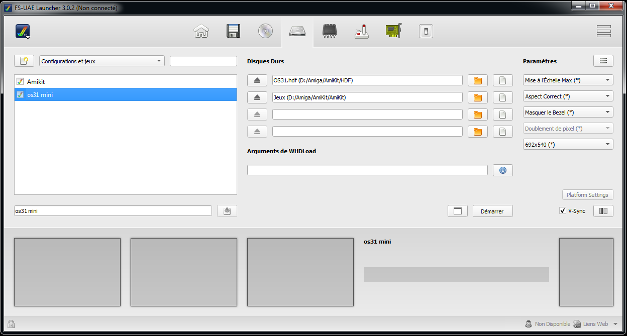

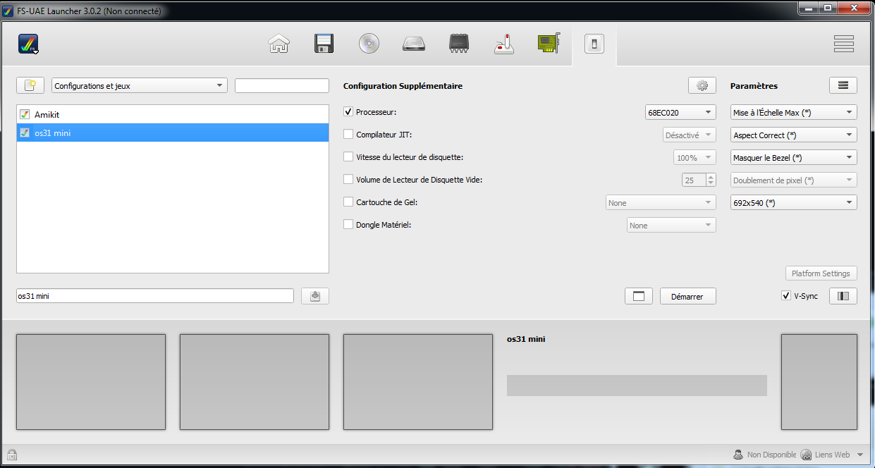

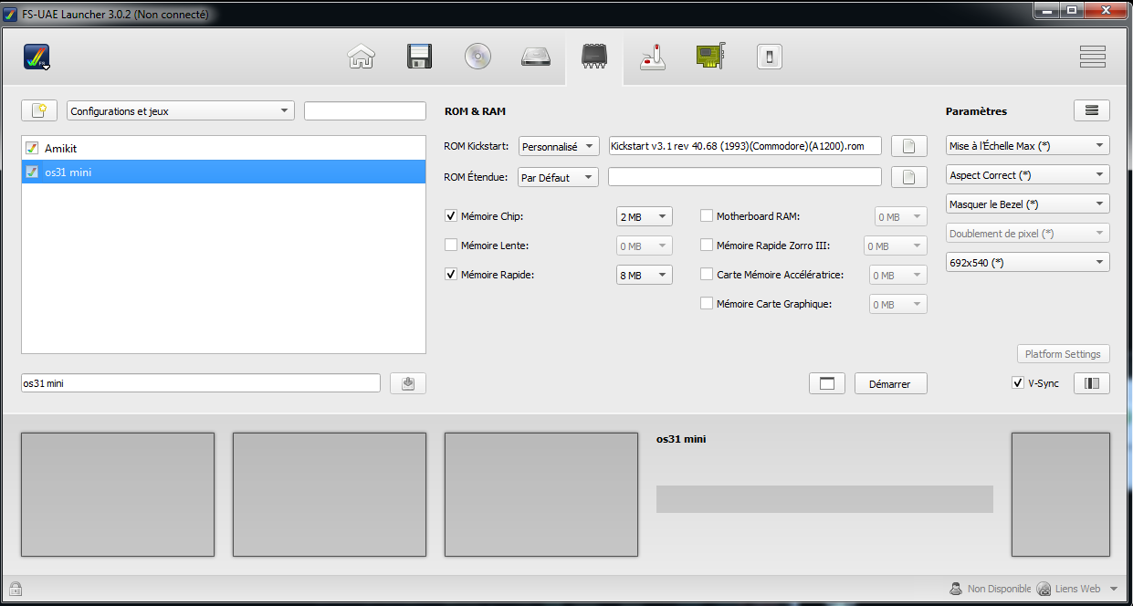

                              Oui oui j’ai bien booté avec ton hdf & je n’ai RIEN touché ni copié dessus… mes réglages sont identiques aux tiens, sauf pour le HDD secondaire (Flashback) c’est bien juste on est d’accord (voir image ci-dessous) ?
                              La seule chose qui change c’est ma version de FS-UAE… j’ai la 2.8.3 & toi la 3.0.2 je ne savais qu’une nouvelle version était sortie…
                              J’ai un Pentium G4400 à 3.3 Ghz + 16 Go de RAM… la Dreamcast & la PS2 tournent parfaitement donc j’imagine qu’il ne doit pas y avoir de problème pour un Amiga :lol:

                                mais pourquoi tu ne boot pas sur le hdf? tu boot sur un repertoire
                                pour booter sur le hdf tu sélectionnes le fichier OS31.hdf avec le carré blanc, pas le jaune fonçé.

                                  • Messages : 418
                                  Noooooooooooooooon pardon me suis trompé de sreenshot :unsure: voici ton hfd avec lequel je boot

                                    ben relance le, chez moi cela fonctionne (et n’appuies pas sur « * ») donc tant que cela ne fonctionne pas ce n’est pas la peine de régler/copier autre chose du coté amiga.
                                    N’ayant jamais testé fs-uae avant, j’ai récup cette version sur leur site:
                                    https://fs-uae.net/stable/3.0.2/FS-UAE-Suite_3.0.2_Windows_x86-64.zip
                                    (j’ai pas pris la version avec installer, j’ai préféré créer un répertoire et copier tous les fichiers de cette archive dedans. Puis après une fois fsuae lancé je lui ai dit ou était mes roms kickstarts de winuae. Je n’ai rien fait d’autre)
                                    Je ne pense pas que ce soit non plus un problème de version de windows, une fois l’amiga lancé, cela ne doit pas changer grand chose que l’on soit en win7 ou win10 (la c’est plus le domaine de Zarnal, ce que cela pourrait faire) Je pense qu’à ce niveau, ce serait plutôt carrément un plantage de FsUAE/WinUAE.
