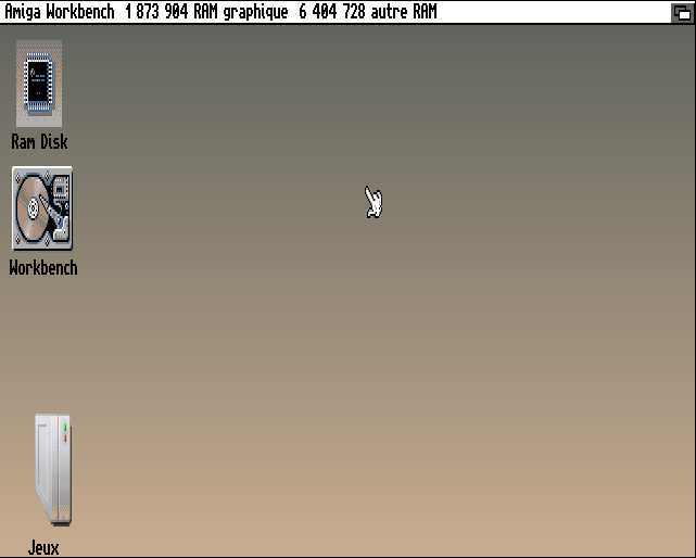

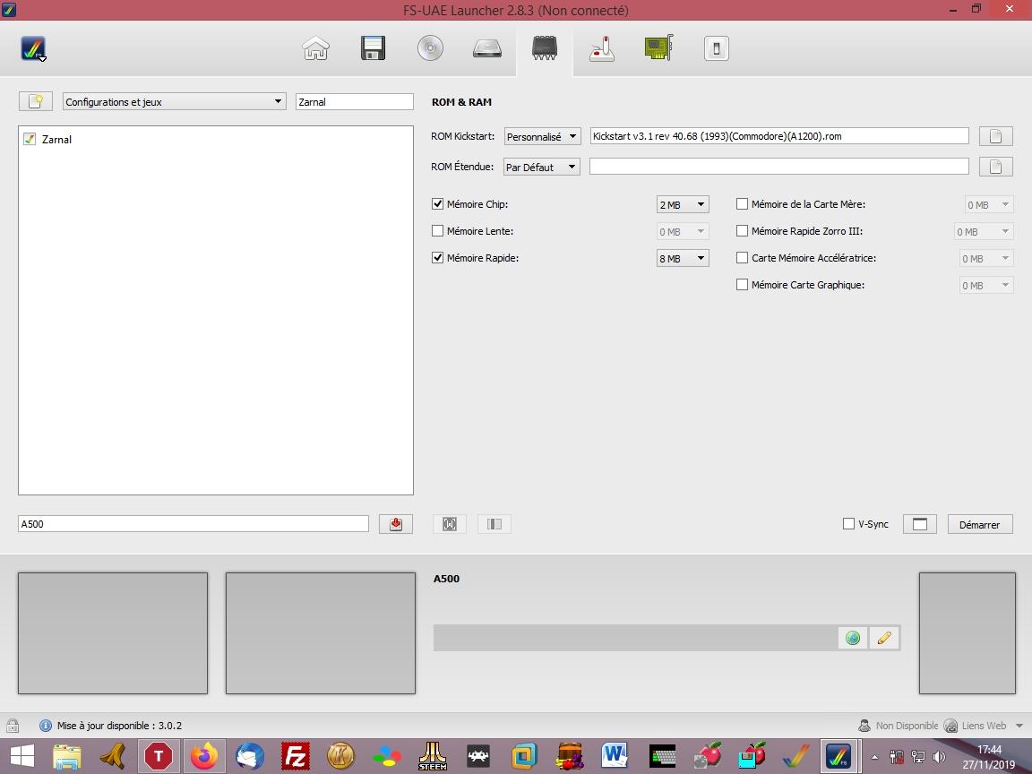

        Bon je deviens fou !!! J’ai activé l’option mémoire rapide Zorro III à 8 Mo & au lancement de FS-UAE j’ai un message me disant que pour cette option il faut un CPU 32 bits ?! J’ai monté le contenu de ton archive Flashback venant de Retroplay & RIEN ?! Ça ne se lance pas ?! Il faut d’autres fichiers (les kickstarts ou le jeu original) ?
        J’arrive. :D
        C’est 8MB dans  » mémoire rapide  » (pas la Z3). De la fast standard. Le réglage du 1200 stock adresse en 24 bits (c’est un EC020, il adresse en 24 bits), normal que la Z3 pose problème dans ce cas.

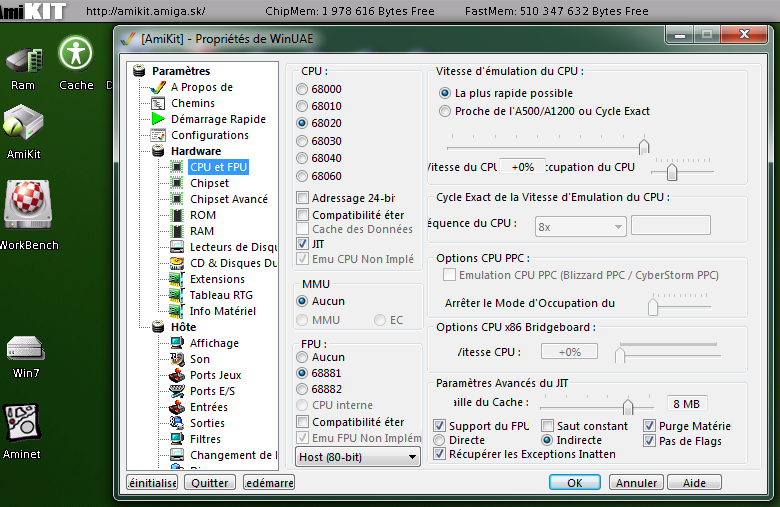

          sinon pour moi cela passe en 68020 et zorro 3:

            Oui mais tu es en 020, pas en EC (adressage 24 bits). C’est ce qui doit lui poser problème avec sa Z3. Le 1200 stock c’est un EC.

              j’ai testé aussi sans fpu, cela passe aussi :) Apres sur émulateur, pourquoi enlever le fpu, c’est gratuit  :lol:

                Active l’adressage 24 bits juste avec de la Z3. :P
                Il semble utiliser FS UAE. Si il s’est référé à un réglage 1200 de base, il est en 24 bits.

                  en tout cas cela ne résout pas son problème qu’il affiche sur son wb 0 Mémoire Fast. Il a un probleme dans sa config FS-UAE. Perso je ne l’utilise pas, la je ne peux trop rien faire pour y résoudre à 100%

                    Il doit mettre 8 Mo en  » simple  » mémoire rapide. Pas en Z3. Ou alors désactiver le 24 bits pour passer en 020 et pouvoir utiliser la Z3.
                    #72354
                      • Messages : 15749
                      il avait 0 Mo avec 4 Mo de mémoire rapide et sans zorro3. C’est pour cela que je lui disais d’essayer autre chose pour enfin avoir de la Fast d’afficher dans son wb. (perso je suis en 060 Zorro 3 RTG JIT etc… et je n’ai pas ces soucis: qui peut le plus peut le moins)

                              Ok, l’interface fonctionne, c’est au lancement que je plante. :-p
                              Voici les réglages pour la RAM sous FS-UAE :

                                    Bon j’ai réussi a lancer ce fsuae
                                    60060-nommu JIT 512MoZorro3 256MoVidéoZ3
                                    68ec020 8MoRapide
                                    Et pas de soucis particulier:
