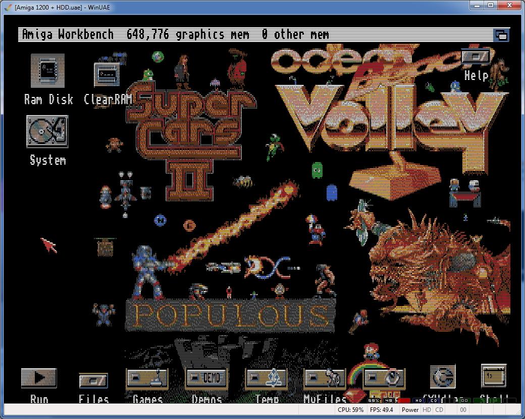

                Alors j’ai pu supprimé ce fond d’écran que je n’aimais pas, mais concernant les icônes j’aimerais bien avoir ce thème:
                Comment faire ? Merci

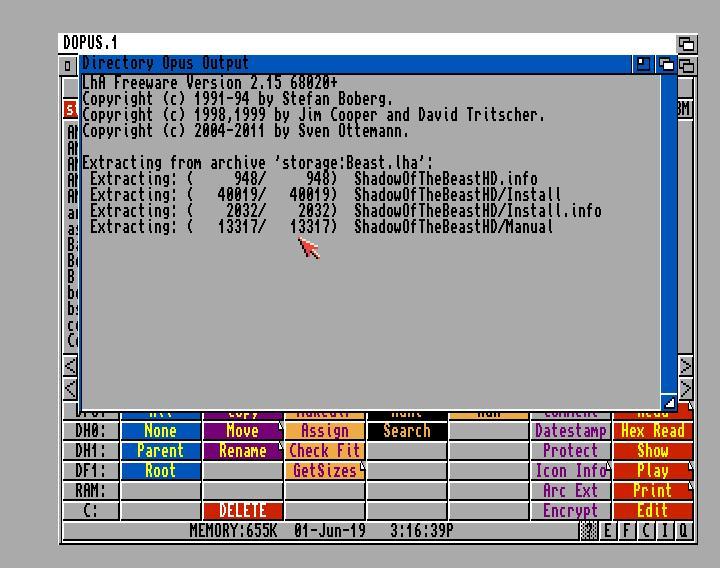

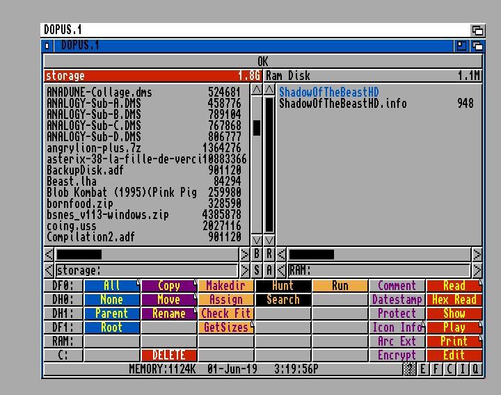

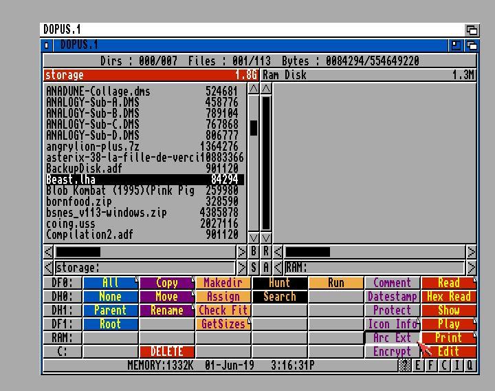

                                Avec le zarnal Boot Disk tu lances Dopus.
                                Tu sélectionnes ton fichier lha (le disque de destination est à indiquer à droite, RAM dans mon cas). Tu cliques sur Arc Extract.
                                Et c’est parti :
                                Au final, tout est extrait.
