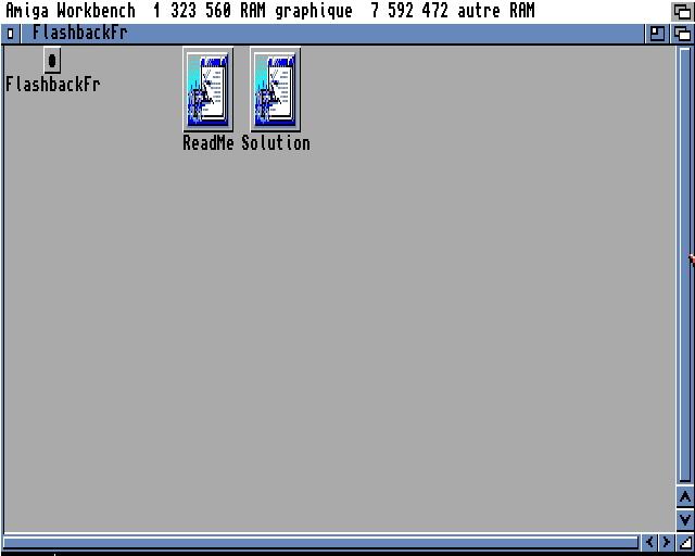

                  les icônes-photo des jeux whdload ne sont pas des newicons
                  Ok mais sans lui (ou un autre gestionnaire), voici l’icône que tu obtiens (toujours en 16 couleurs) :

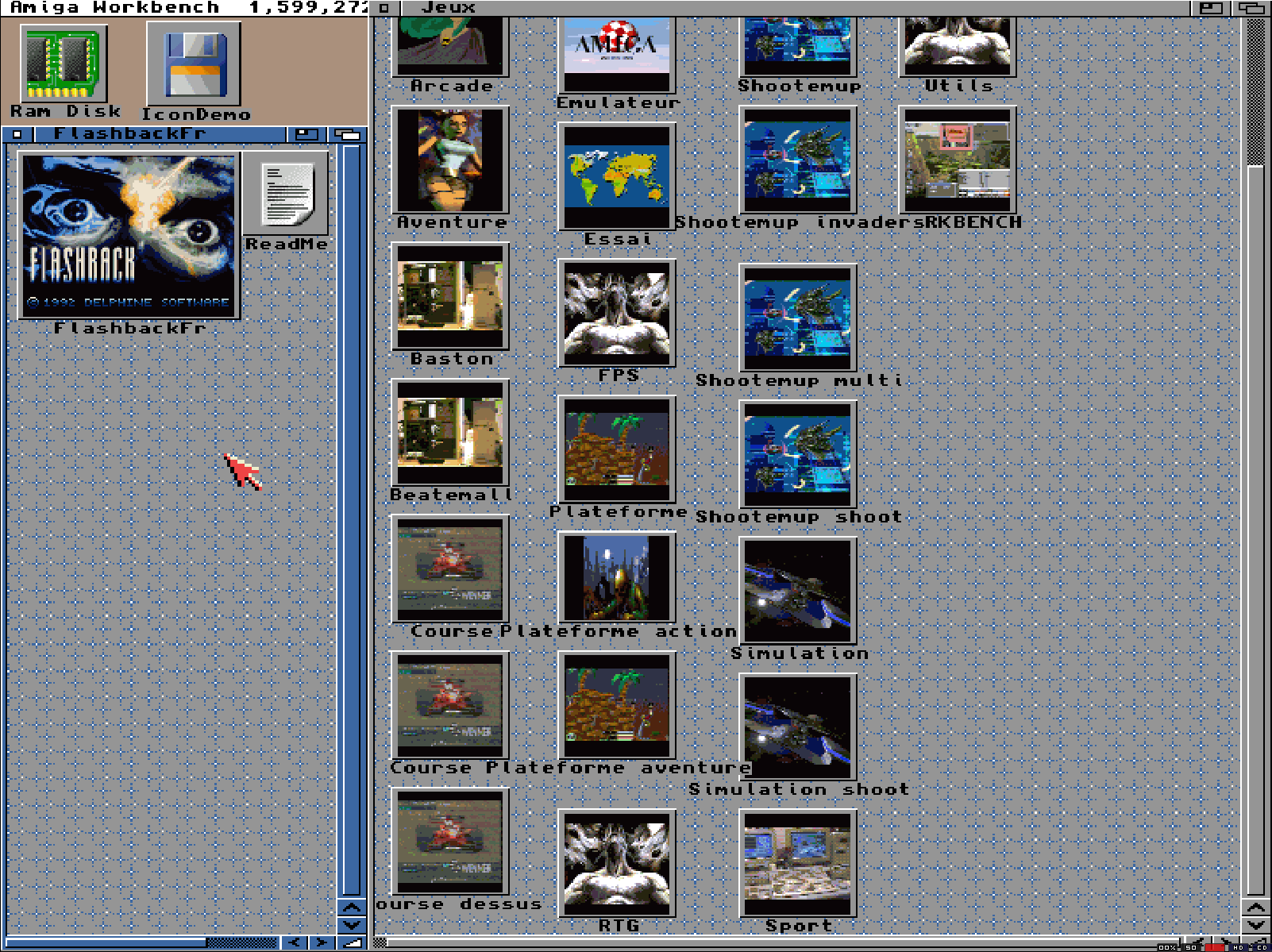

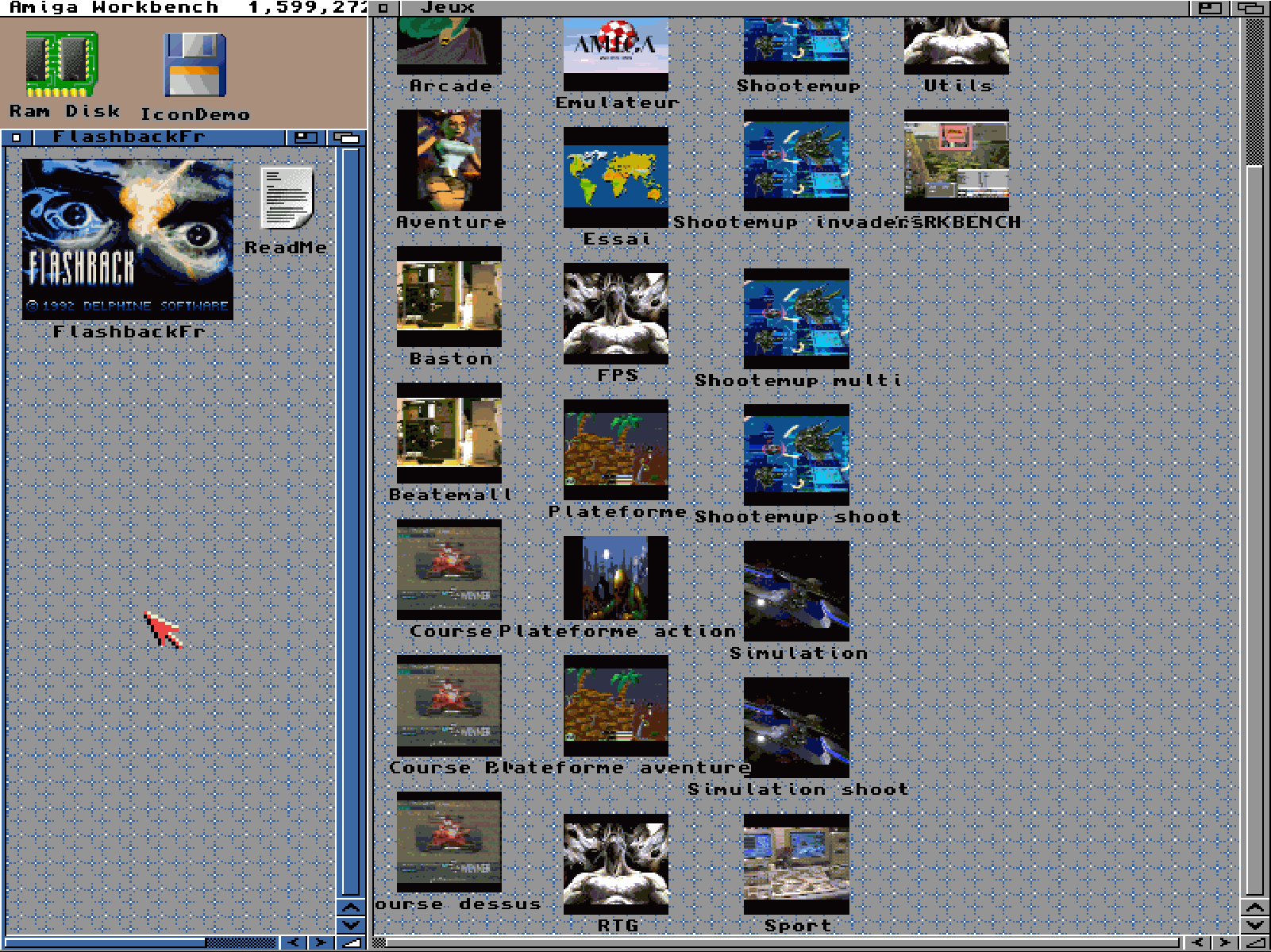

                    As tu installé la d7 que j’ai parlé?
                    Boot avec la d7 IconDemoA1200.adf (d7 contenant la gestion de tous les types d’icônes, newicon inclus) (j’ai du mettre un « ; » devant « patchRAM » au début dans la startup-sequence de cette d7 pour éviter un plantage sur winuae)
                    Boot avec la même D7 mais en ayant enlevé Newicon (ajout d’un « ; » devant la commande « Run >NIL: NewIcons » dans la startup-sequence):

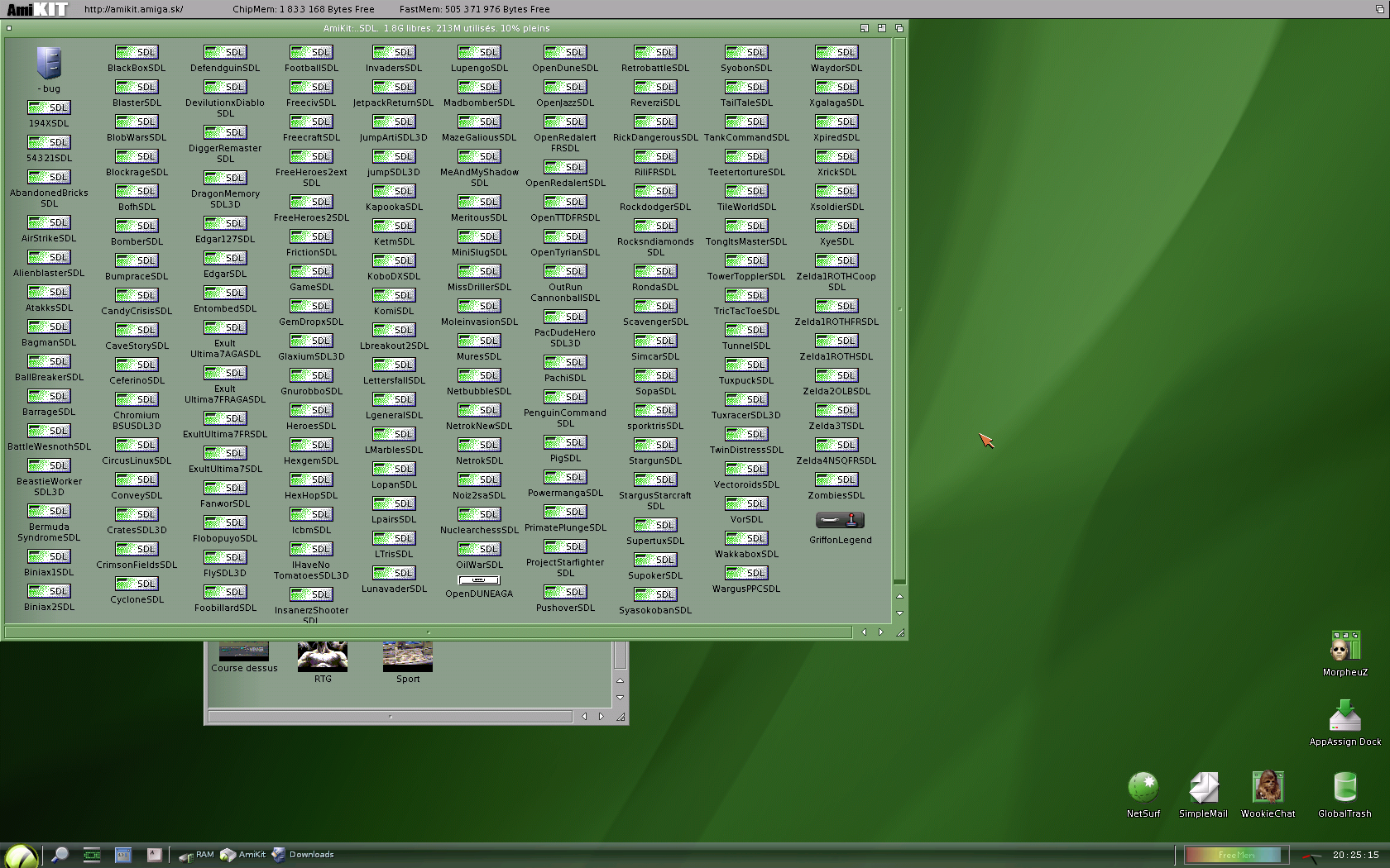

                    Je suis tellement habitué à amikit, que je ne fais plus gaffe. Amikit utilise ScalOS qui a sa propre gestion des icones (faut enlever le module icone de scalos pour réactiver  icon.library installé dans libs)

                    #73171
                      • Messages : 8047
                      On en revient à ce que je disais plus haut, c’est trop lourd à l’affichage sans gros processeur et/ou emulateur avec JIT surtout en 640*512. :unsure:
